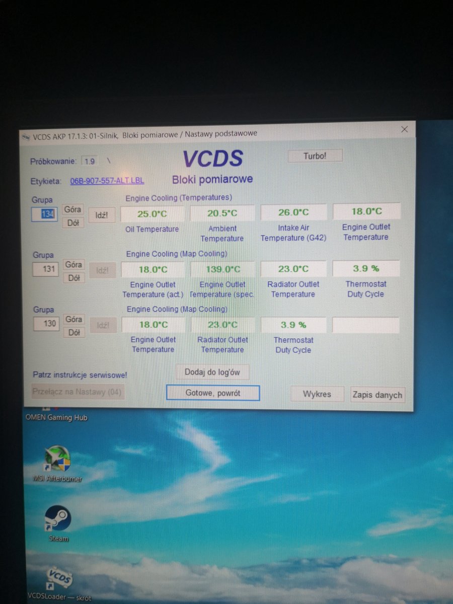

Dziś sprawdziłem temperatury po postoju nocnym oraz logowałem dynamicznie czujniki temperatury...
LOG.TUNEZILLA.COM
oraz zdjęcie temperatur po nocce w garażu...
Nie ma opcji 'podłożenia' sobie takich logów, zrób jak należy bo inaczej to możesz nam porównać z temperaturą innego dnia i wyjdzie na to samo.
