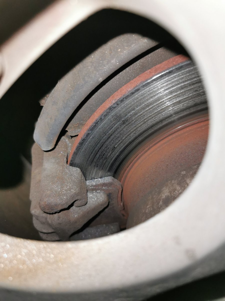

19szycek89 Opublikowano 7 Listopada 2021 Opublikowano 7 Listopada 2021 Witam, mam problem z hamulcami w prawym tylnym kole. Podczas jazdy słychać wyraźnie jak non stop obcierają klocki o tarcze. Na tarczach czuć wyraźne wyżłobienia, i widoczne są opiłki metalu. Co może być przyczyną i co z tym zrobić?

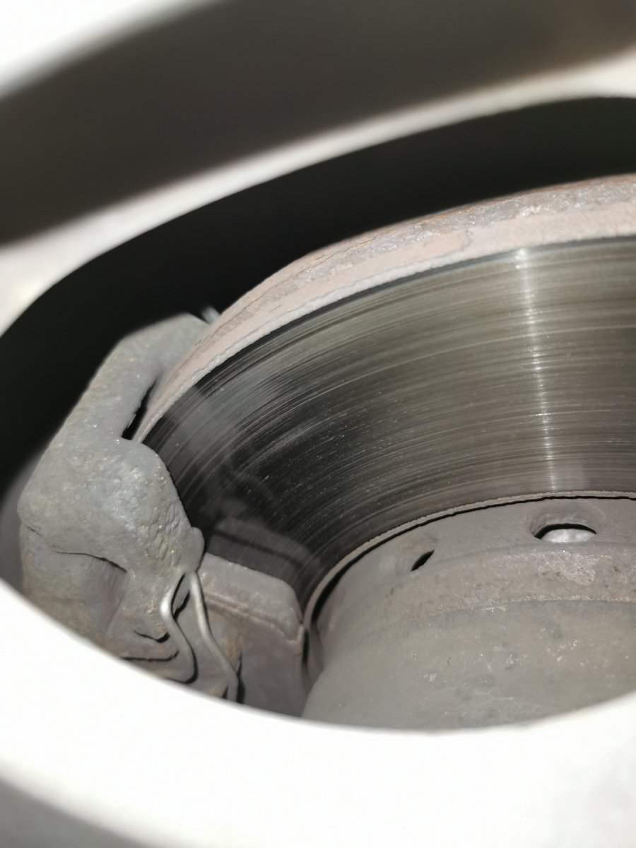

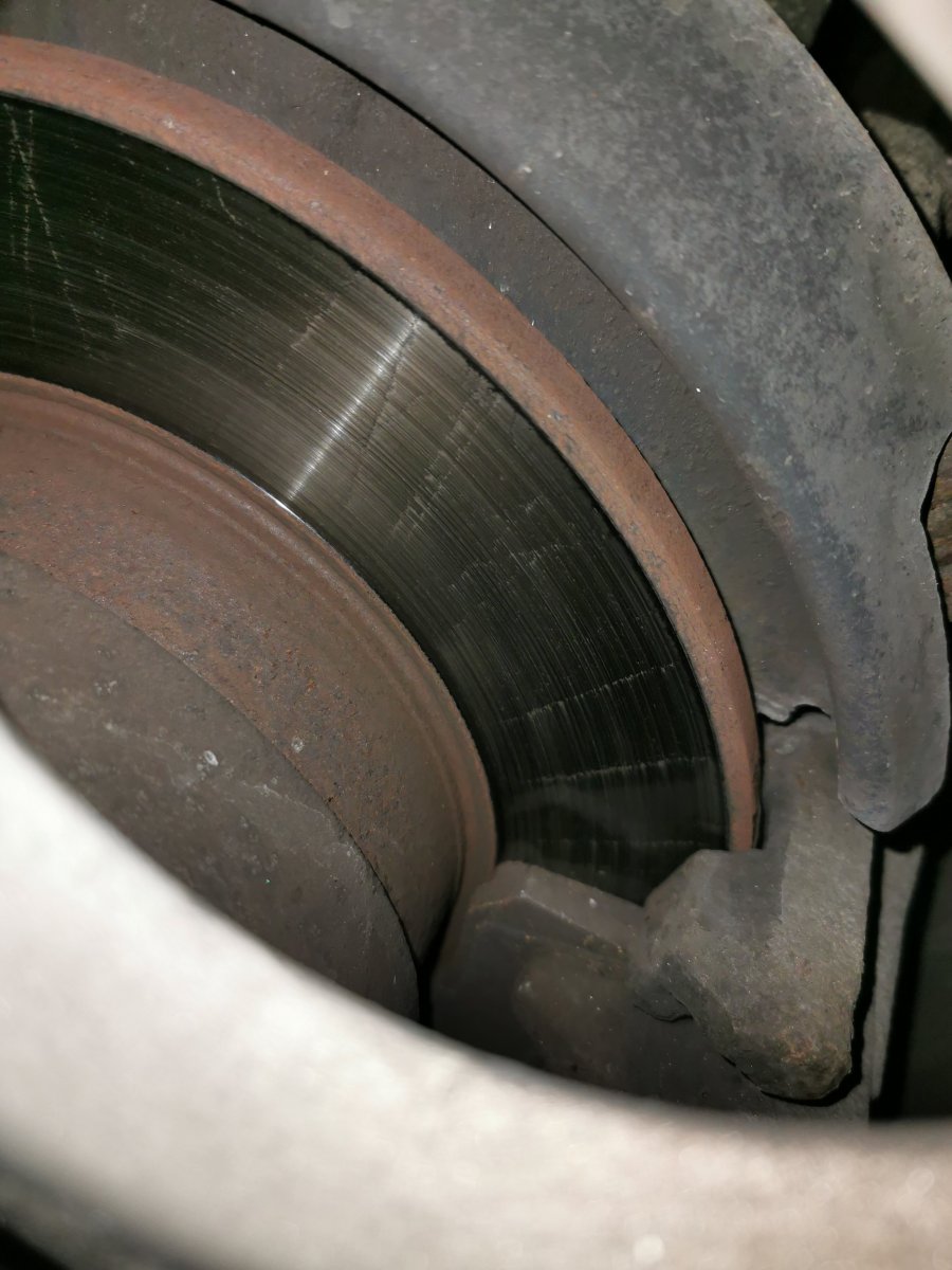

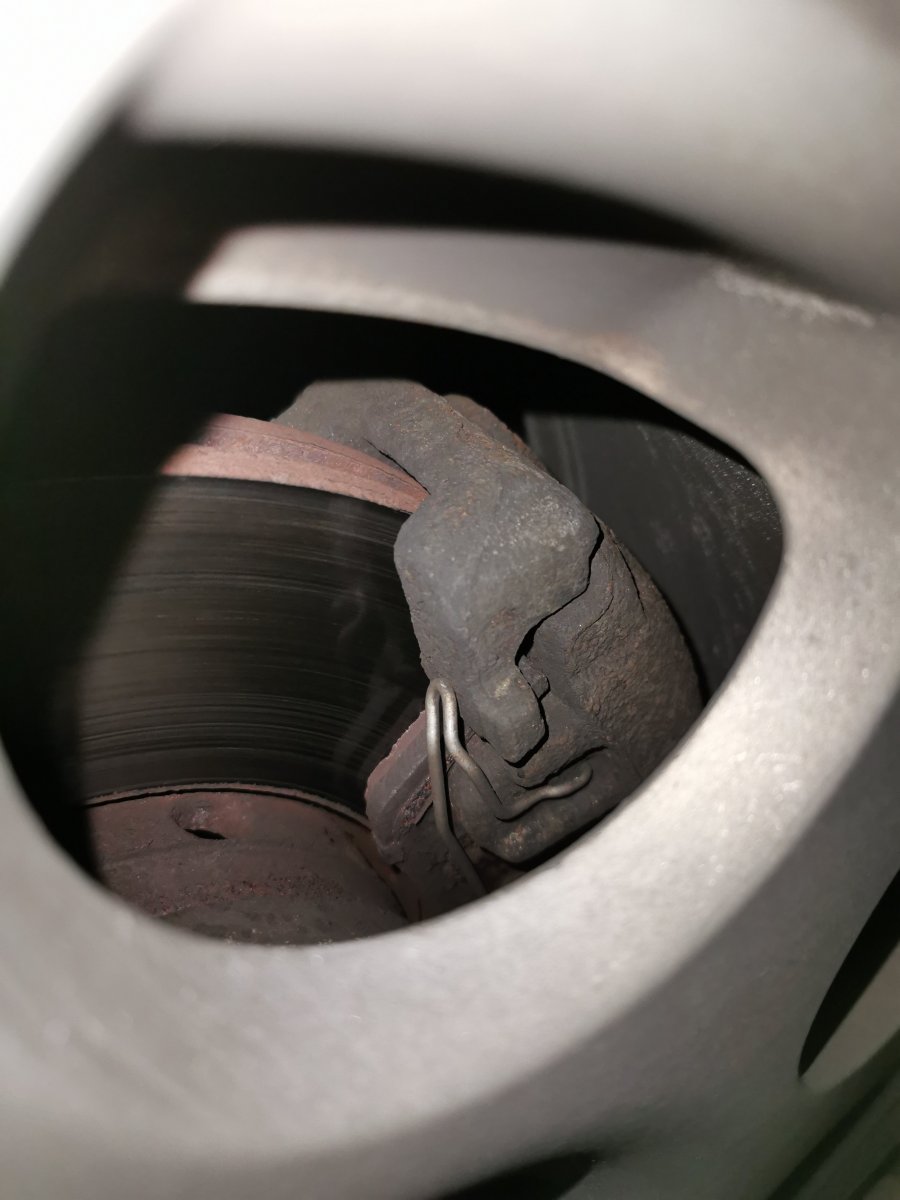

19szycek89 Opublikowano 7 Listopada 2021 Autor Opublikowano 7 Listopada 2021 3 minuty temu, KINIAM napisał: Zdemontuj zacisk. Na klocku jest materiał cierny ?. Właśnie wygląda jak by nie było, chociaż komplet tarcz i klocków był niedawno wymieniany. Dla porównania wrzucam fotki wszystkich czterech.

tass Opublikowano 7 Listopada 2021 Opublikowano 7 Listopada 2021 Niedawno tzn. kiedy? Korozje już widać więc to nie był miesiąc temu obstawiam te niedawno."Stanął" zacisk na prowadnicach, zablokował się tłoczek w zacisku lub trzyma ręczny, ewentualnie mogły zablokować się klocki w jarzmie. Bez wizyty u mechanika lub zdjęcia zacisku nie wiele zrobisz. Po zdjęciu koła możesz zobaczyć czy mechanizm od ręcznego na zacisku jest w odpowiedniej pozycji i czy to ręczny nie trzyma.
