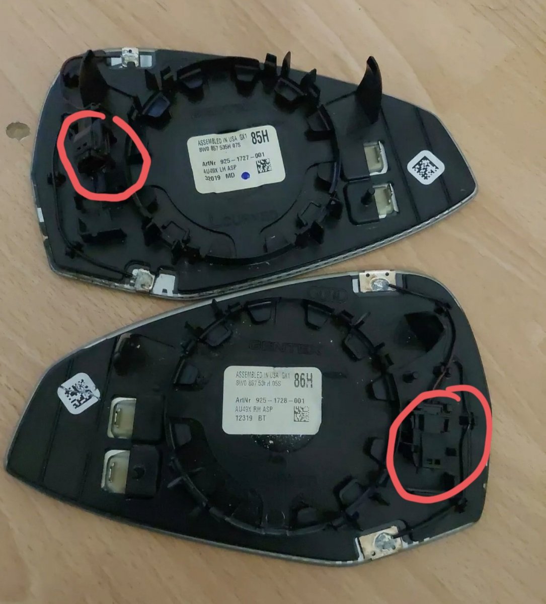

Koalakm 14 Opublikowano 9 Listopada 2021 Udostępnij Opublikowano 9 Listopada 2021 Czesc Jak to jest z lusterkiem fotochrom? Tzn. z zamianą ze zwykłych (chodzi o zewnętrzne). Widzę że wkład fotochrom ma też tylko 2 piny do podłączenia - tak jak zwykłe podgrzewane. Czyli do nich nie trzeba zmieniac instalacji itp? po zmianie zwykłego wkładu podgrzewanego na fotochrome podgrzewany, czy funkcja fotochrom będzie działać? Odnośnik do komentarza Udostępnij na innych stronach Więcej opcji udostępniania...
Muskel1 1332 Opublikowano 9 Listopada 2021 Udostępnij Opublikowano 9 Listopada 2021 (edytowane) Nie do końca. Wkłady fotochrom mają dodatkową wtykę, do której należy doprowadzić wiązkę ze sterowników drzwiowych. Dodatkowo sterowniki drziowe muszą być wersji midline lub highline (są lowline, midline i highline) oraz auto musi być wyposażone w wewnętrzne lusterko fotochromatyczne. Edytowane 30 Stycznia przez Muskel1 1 Odnośnik do komentarza Udostępnij na innych stronach Więcej opcji udostępniania...

simon__75 20 Opublikowano 7 Kwietnia 2023 Udostępnij Opublikowano 7 Kwietnia 2023 W dniu 9.11.2021 o 09:10, Muskel1 napisał(a): Nie do końca. Wkłady fotochrom mają dodatkową wtykę, do której należy doprowadzić wiązkę ze sterowników drzwiowych. Dodatkowo sterowniki drziowe muszą być wersji highline (są lowline, midline i highline) oraz auto musi być wyposażone w wewnętrzne lusterko fotochromatyczne. Jaka jest szansa, ze przy skladanych lusterkach z tylko grzanymi wkladami oraz z ledami matrwego pola pod wkladem bedzie juz wtyczka do fotochroma?? Odnośnik do komentarza Udostępnij na innych stronach Więcej opcji udostępniania...
Muskel1 1332 Opublikowano 7 Kwietnia 2023 Udostępnij Opublikowano 7 Kwietnia 2023 0% Odnośnik do komentarza Udostępnij na innych stronach Więcej opcji udostępniania...
