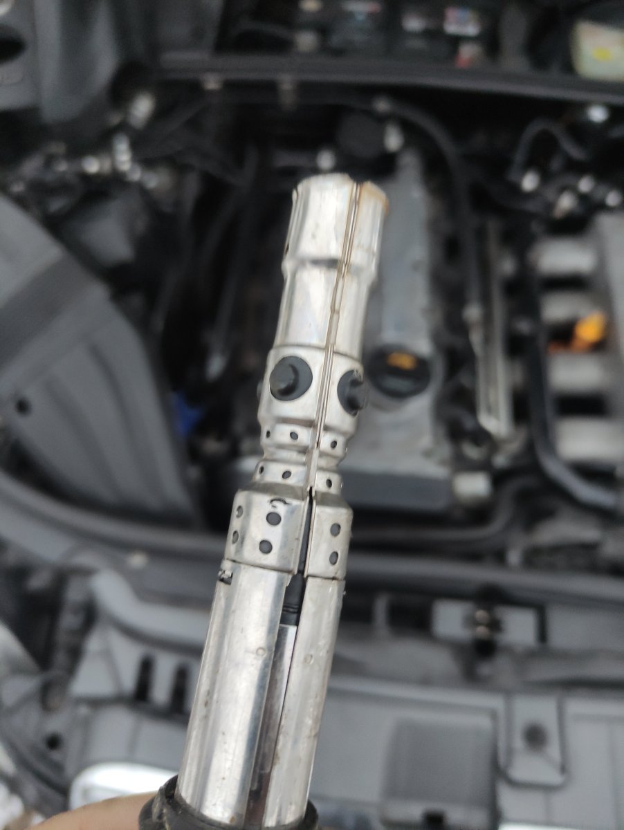

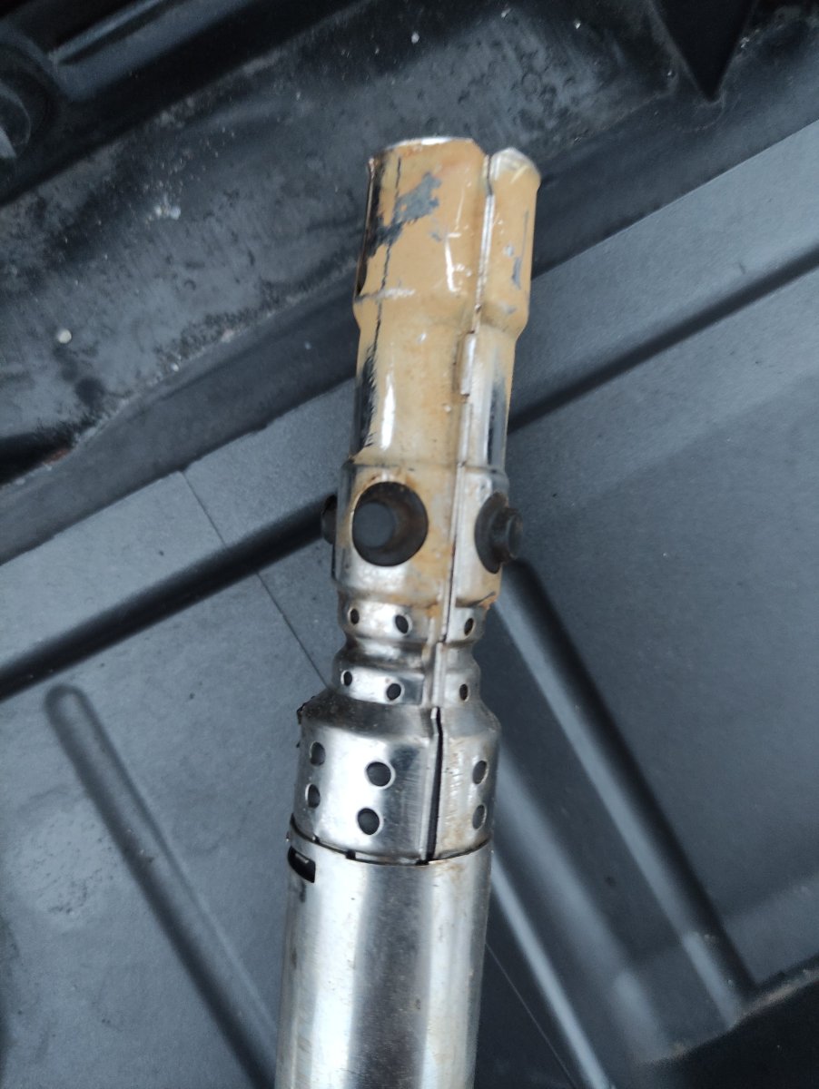

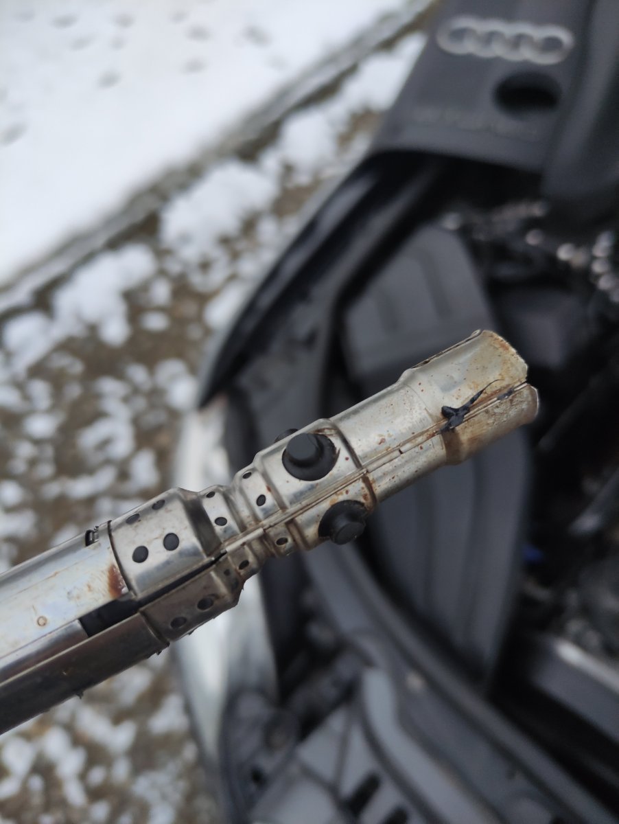

A jak ściągałeś cewki to miejsca gdzie zakładasz cewki na świece na samym dole były w oleju czy nie? Jeśli nie, to zajrzyj w gniazda i zobacz czy nie ma tam oleju, jeśli nie ma i cewki suche to uszczelka ok.
Wydaje mi się że było lekko zapocone  ale jeszcze zobaczę przy zakładaniu świec. Tak stare cewki wyglądały
Edytowane przez monopollo
Z tych zdjęć to nie można  jednoznacznie stwierdzić co na nich jest :wink:
