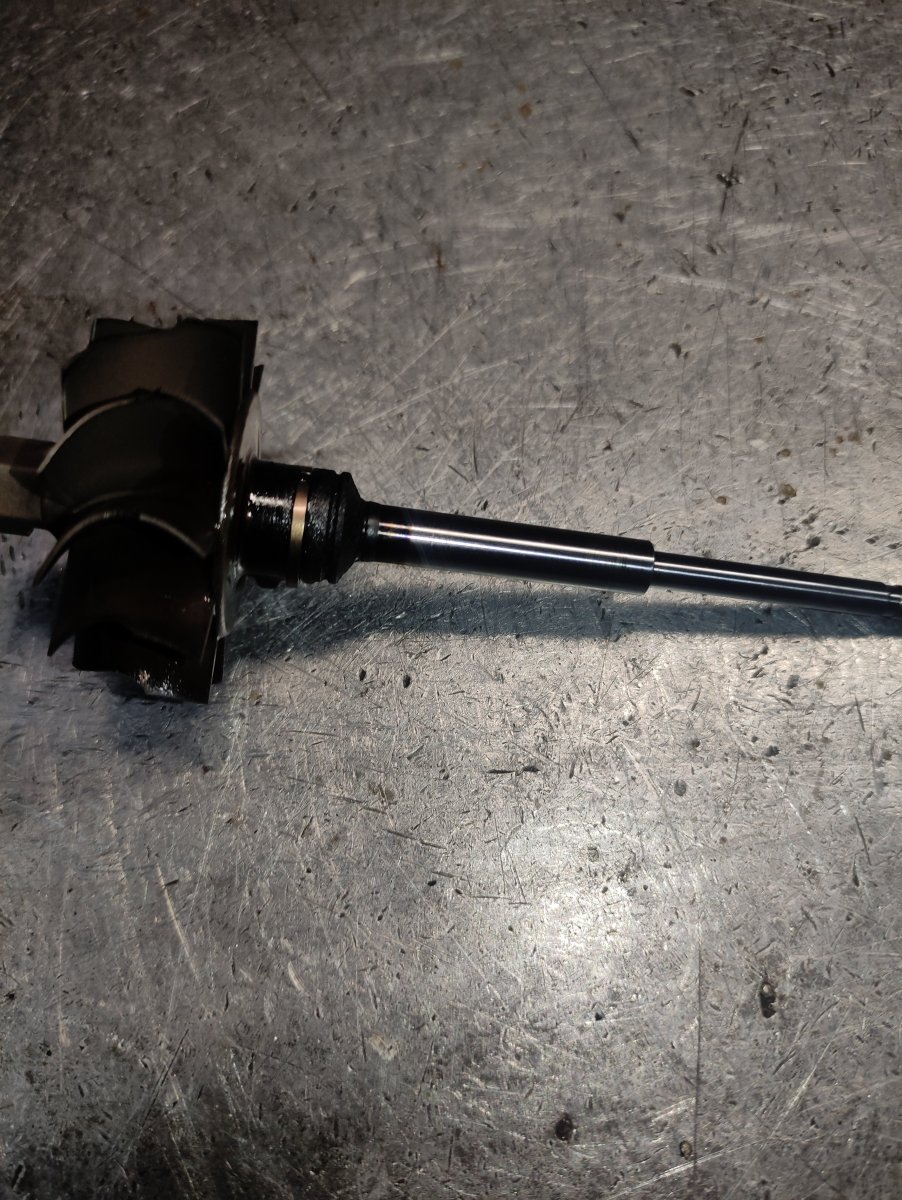

Wymieniłem gniazda i oringi wtryskiwaczy. Nieszczelności już na 99% nie ma. Eżektor sprawny. Niestety ale chyba mnie czeka wymiana turbiny bo ma luzy, co sądzicie? Sorry za taką jakość ale ciężko nagrać luzy turbo na aucie :/
Za duży ten luz. Dostałeś gwarancję na tu turbo?

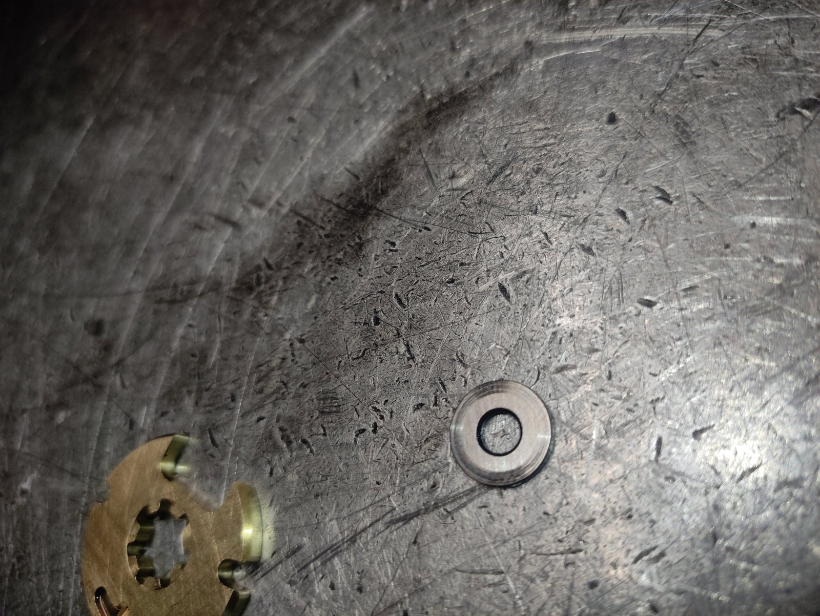

Niby tak ale to typowo turbo terkocze, luzy ma jak cholera, nieszczelności nie ma, uszczelki od kolektora po wydech powymieniane, zobaczymy jutro.
kurde mechanikiem nie jestem, ale zawszę widzę jak wszyscy te wirniki kurła szarpią i łooo matko rusza się :O na obudowie nic nie widać żeby tarło, a ruszać się rusza bo ciśnienie oleju je w osi usztywnia... ale wykształcenia nie mam i nie znam się
Byłem w regeneracji i powiedzieli że przez smarowanie turbiny-słabsze smarowanie lub błąd przy pierwszym uruchomieniu/syf porysowało rzeczy ze zdjęcia i przez to jest większy luz. Olej+filtr będę wymieniał i spróbuję sprawdzić ciśnienie oleju, wpinam się pod czujnik ciśnienia manometrem?
