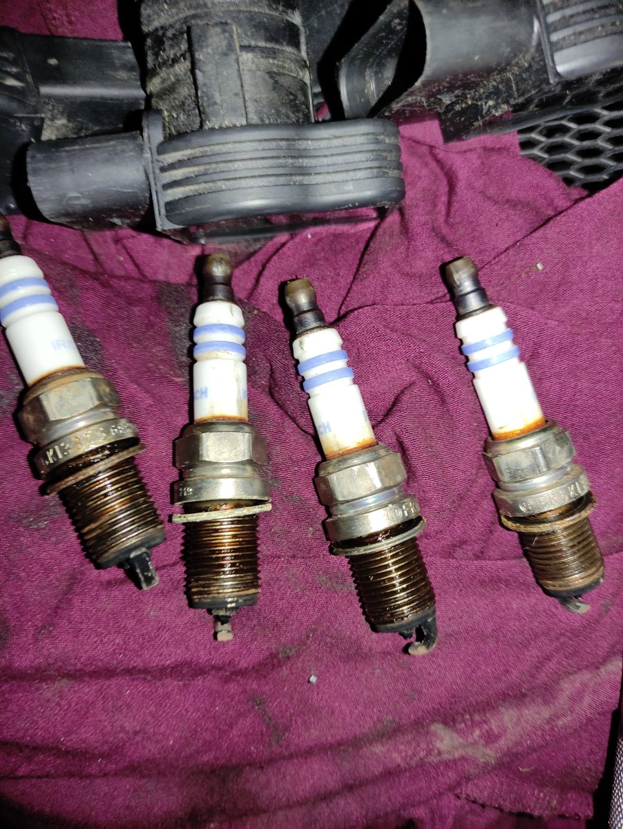

To co jeszcze mogę sprawdzić? Świece by coś mogły zmienić ? W takim stanie są. Ten olej na gwincie nie powinien chyba być
Takie założone fr6k1332s

Załóż ngk pfr6q, a nie te gówniane bosche.
Nie powinien. Uszczelka pod pokrywą wałków rozrządu do wymiany.
