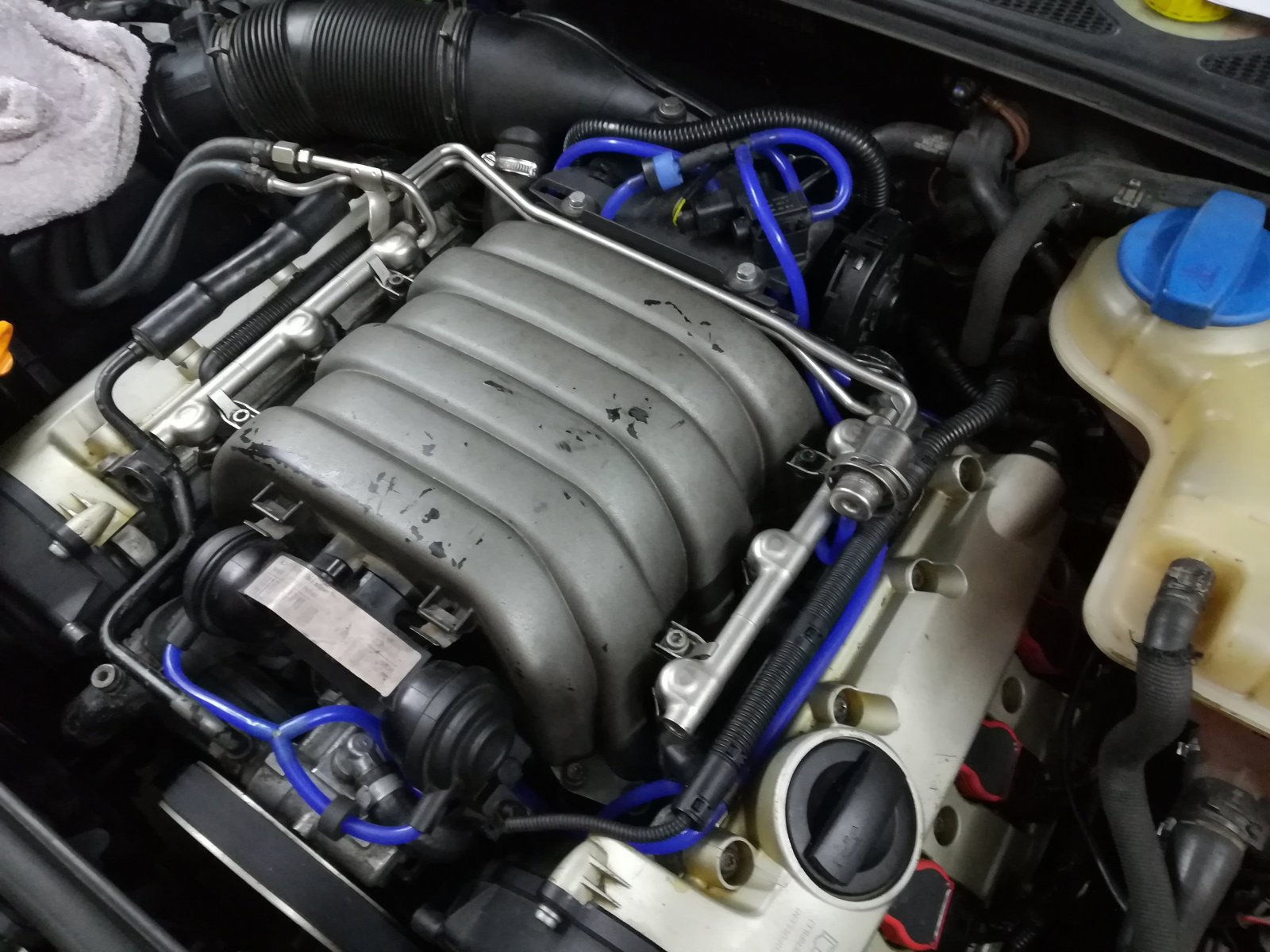

- przewody podciśnienia silikonowe
- czyszczenie odmy, nowy separator, przewody itp., przy okazji nowe zaworki zwrotne oleju i kontrola wałka w kolektorze

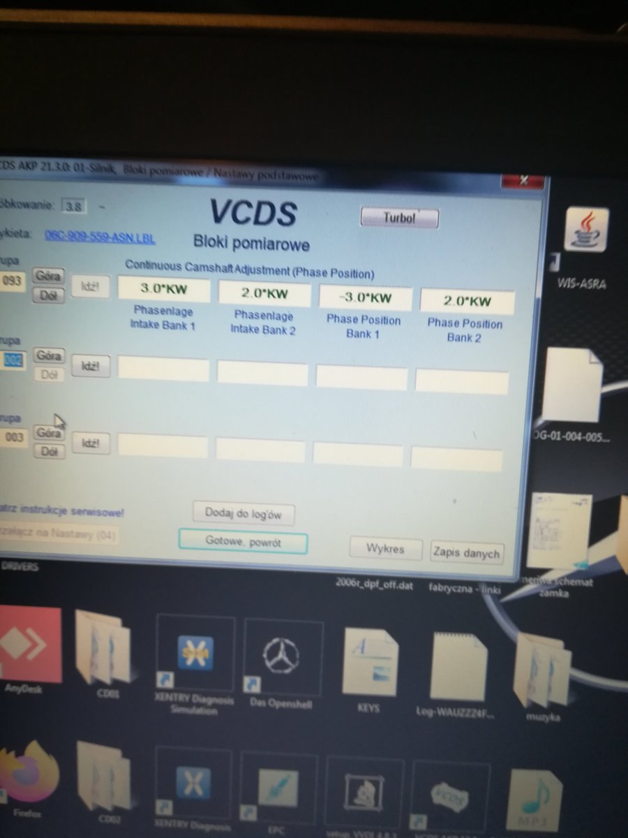

Możesz pokazać korekty STFT na jałowym bez katów ? Tak z mojej ciekawości
Wałek z klapami masz sprawny ? Czy tez już ktoś wywalił ?

Będzie chwila to cykne foto jak korekty wyglądają, to nie problem?

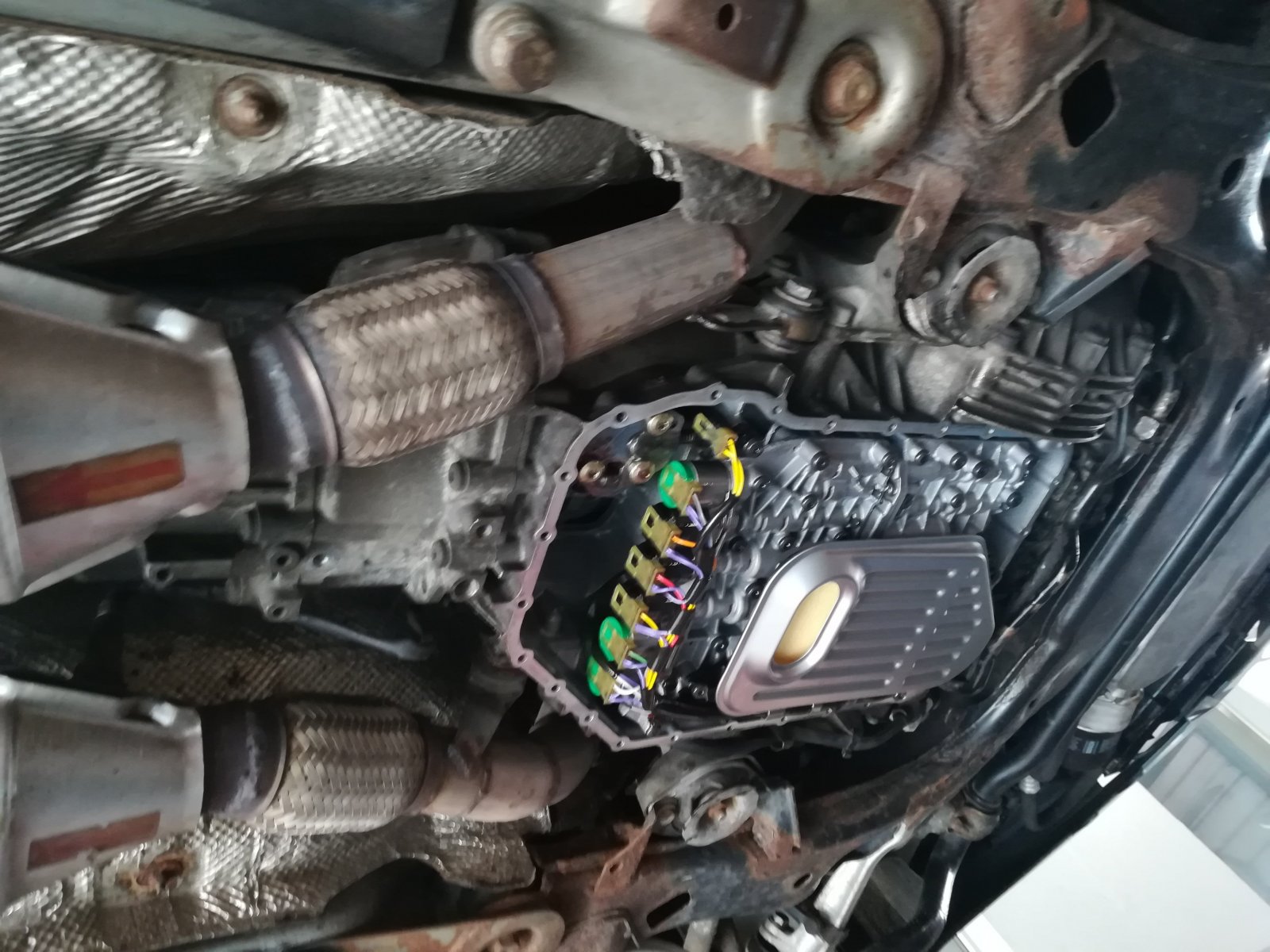

Ziomuś mam prośbę  .... Mozesz zrobić foto jak masz zamontowane podpory katów ?
Czy lewa i prawa są takie same czy są tak jakby odwrotne ? Bo u mnie tego nie ma kupiłem furę z rozszczelnionym wydechem .... dodatkowo u mnie rozszczelnił się nowy wydech na kolektorach już 2x i to wina braku tych podpór właśnie.... Mogę je zamówić ale niestety nie mogę oddać i wolę się upewnić bo dziwnie to wygląda u mnie.
Kurde szkoda, że drugiej strony nie złapało ?IMG_20200827_152248.thumb.jpg.1cc2549f44998ebe5a9c3cb63fe0fc6c.jpg

Kurcze u mnie tez byla rzezba z wydechem troche hehe, jak uda mi sie na podnosnik wjechac to cykne fote. Ale z tego co widac na foto sa jakby odwrotnie.
Moze ta fota pomoze? Sa opisane wsporniki do manuala i automatu, ale po numerach wychodzi , ze sa takie same.

Po etce już patrzyłem.... Kupię gdzieś używki może dorwę w dobrej cenie.

Mozesz mi zrobić foto jak amsz zamocowane katy do skrzyni ? Bo mi się wiecznie odkręca wydech na kolektorze a nie mam tych łap i napreżaenia robią swoje.

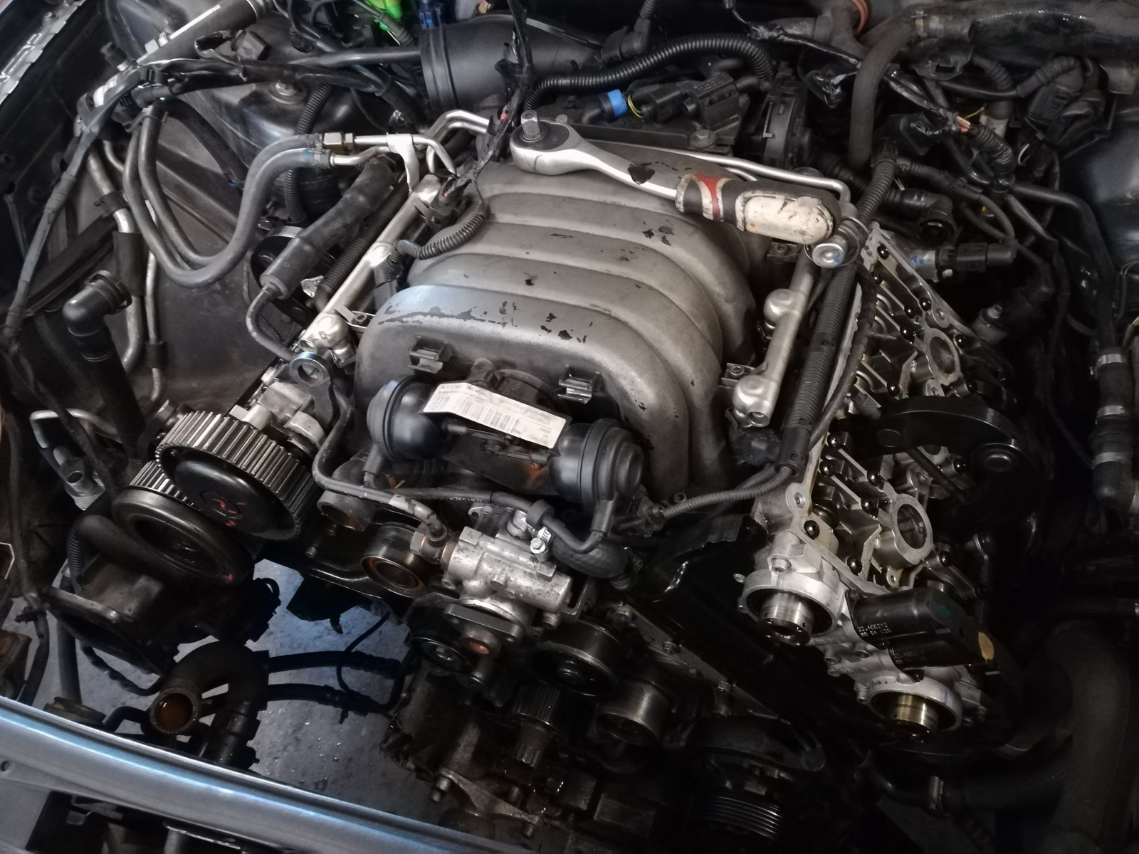

Dziś czapy zdjęte, pojechały do roboty, widać coś już było robione przy nich. Bardziej martwią mnie rysy na dwóch cylindrach, ale o dziwo sprężanie na zimno miał po ok 13bar, najsłabszy jakoś 12,5. Zobaczymy co jutro powie człowiek do którego też zawiozłem głowice właśnie.
A co do mocowania wydechu u mnie jest tak jak na foto, druga strona mocowanie obrócone .

Czapy rwalem bo pije olej i dymi, nabardziej po hamowaniu silnikiem i dotknieciu gazu byla niebieska chmura...

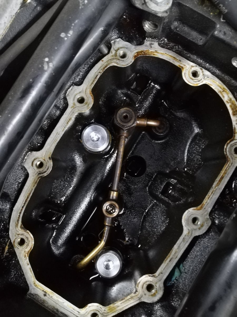

Czas na aktualizację tematu.
Piec złożony. Pracy wyszło trochę więcej niż zamierzałem jak to zwykle bywa. Miały być głowice do zrobienia, a wyszły nie tylko one hehe.
Dwie głowice zrobione czyli nowe prowadnice,  uszczelniacze zaworowe, nowe zawory ssące kpl, planowanie, spr szczelności.

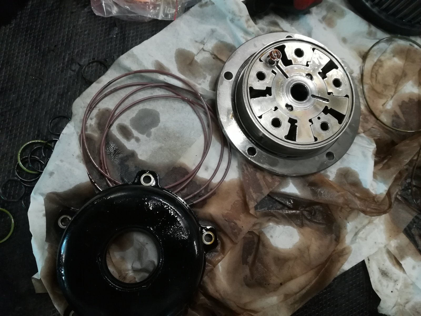

Nowe używane nastawniki wałków z nowymi uszczelkami vitonowymi plus simmeringi wałków. Wariatory uszczelnione wcześniej.
Pierścionki też poszły do wymiany, niby sprężanie było, ale skoro motor wyjęty z budy, czapy zdjęte to szkoda nie zrobić. Dodatkowo nowe panewki na korbach, cylindry przehonowane. Nowe świece irydowe.
Odświeżony kolektor i pokrywy zaworów. I ogólnie sporo jakichś nowych uszczelek potrzebnych przy składaniu.
Kilka fot z remontu.
