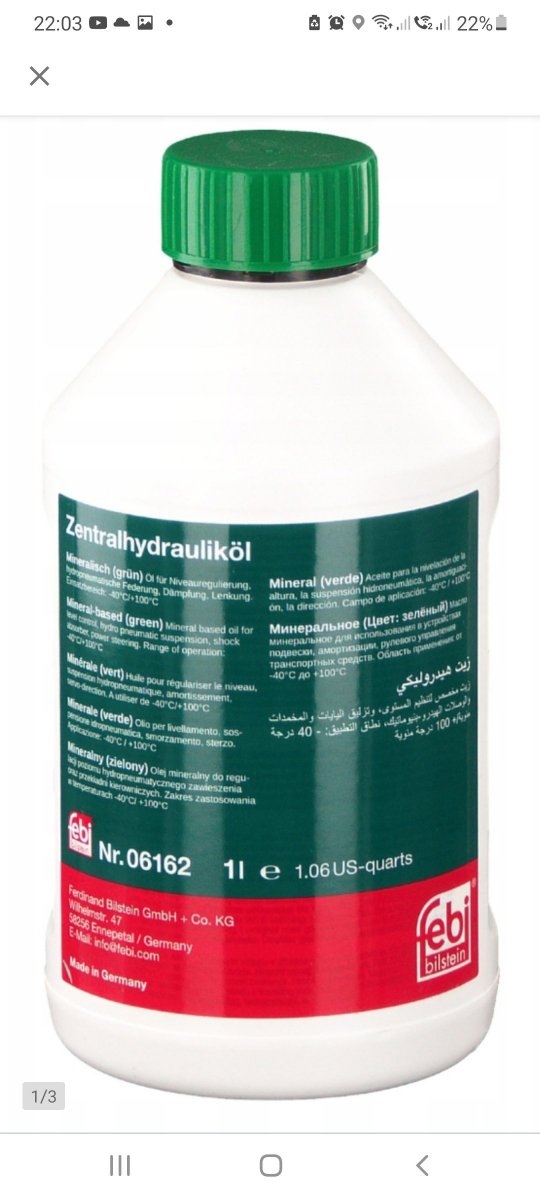

Pokaż co za płyn wlewaliście.
Tak, nowy płyn mieszaliśmy  ze starym aż był czysty. 2 l nowego poszło i czystość była ok. O ten daliśmy, niby zamiennik odpowiedni. Według korka na zbiorniczku. Może pompa się przetarła po prostu bo chodziła poniżej minimum przez chwilę i mocno trzeszczała wtedy.

Ale tam chyba powinien być mineralny 6162

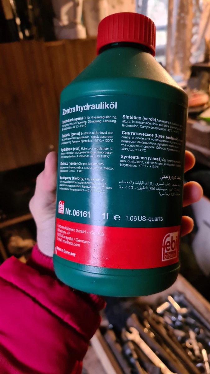

6162 jest za rzadki do tych układów i nie ma dobrej opinii. Ten w sklepie mi polecili. Mimo że na zbiorniczku wspomagania jest napisane only mineral. To w fabryce lali zielony syntetyczny i febi 6161 też jest zielony a 6162 jest czerwony. Wspomaganie działa dobrze już kilka miesięcy. Więc wątpię żeby było coś nie tak z olejem.  Jedynie ten pisk przy skrajnych skrętach. Mechanik ma posprawdzać koło pasowe pompy, pasek, napinacz i sprzęgielko alternatora ale tam wszystko wygląda jak nowe i zero luzów więc na 90% pompa przetarta albo inaczej chodzi po zmianie oleju. Ciężko jest określić
Chociaż sam już nie wiem bo ten febi 6162 jest zielony mineralny. Ktoś się wypowie co ma audi a4 b7 jaki płyn mieszał? Chyba  coś by się już działo ze wspomaganiem do tej pory?
Ja mam zalany 6162,u kumpla też taki wlewaliśmy,jak kupowałem też chcieli mi dać 6161,ale że jest syntetyk to go nie wziąłem
Wspomaganie działa normalnie na 6161
Może przez inną gęstość płynu pompa nie domaga na max skrętach? A ten 6162 też jest zielony?
Mój syntetyczny też zielony i jest dedykowany do audi a 6162 do bmw niby ale jeżeli chodzi o płyn to zawsze jest młyn. Nie wiadomo czy brać mineralny czy syntetyczny febi. Oba są zielone
