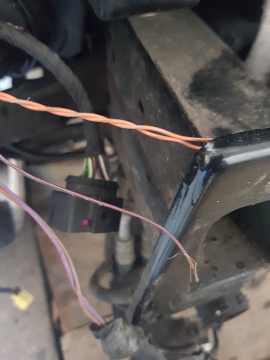

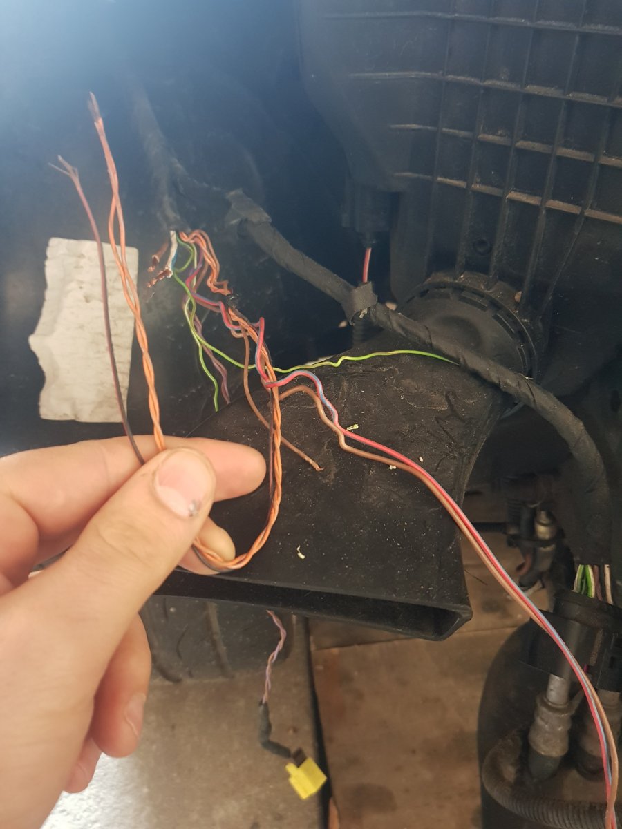

20211227_112038.thumb.jpg.6149081a76c27bc00f2602a95feaa756.jpgWitam kupiłem audi a4 2013 rok po wypadku. Z prawej strony urwało kabloteke . Ogarnąłem prawie wszystkie kable, co do czego idzie , prócz czujnika radaru. Zostały 3 kable. Stąd pytanie czy te 3 kable są od radaru? Radaru jeszcze nie kupiłem ale wydaje Mi się,  że przy czujniku jest więcej pinow niż 3.
Wygląda na masę oraz can high i can low.
Masa zazwyczaj jest brązowa. Czarno czerwony to najczęściej zasilanie "po zapłonie". Na 2gim zdjęciu jest urwany brązowy kabel obok Twojego palca, trochę krótszy niż te co trzymasz. Obstawiałbym, że powinien on iść razem z tymi trzema i wtedy teoretycznie byłoby to wystarczające podłączenie czyli zasilanie, masa i CAN.

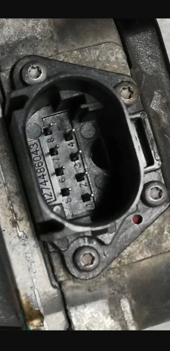

Skowrix masz rację, ten brązowy jest w komplecie z tymi trzema. Nie jarze zbytnio tego schematu:(.  Mozecie Powiedzcie Mi jak podłączyć  te 4 kable do czujnika z 8 pinami ?Wg etki nr czujnika to 8K0 907 561B czy  mogę zamontować radar oScreenshot_20211228-223003_Chrome.thumb.jpg.59cf81967cffd55fbe63d600f828292b.jpg innym numerze ?
Pin 1 brązowy (masa), pin 8 czerwono-czarny (zasilanie z bezpiecznika), pin 3 pomarańczowo-brązowy (can extnd. low), pin 2 pomarańczowo-szary (can extnd. high).
