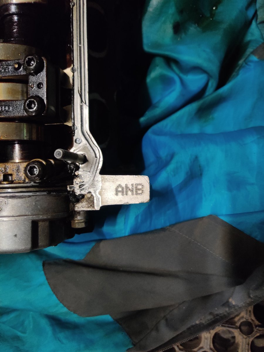

JARO/333/ Opublikowano 7 Stycznia 2022 Autor Opublikowano 7 Stycznia 2022 Na pasku rozrząd ustawiony na znakach, miałem mały problem bo ktoś podmienił głowice na anb i kółko jest z złym umiejscowieniem znaku i pasek jest na brzegu, ale to chyba nie powinno wpływać na dobre ustawienie.

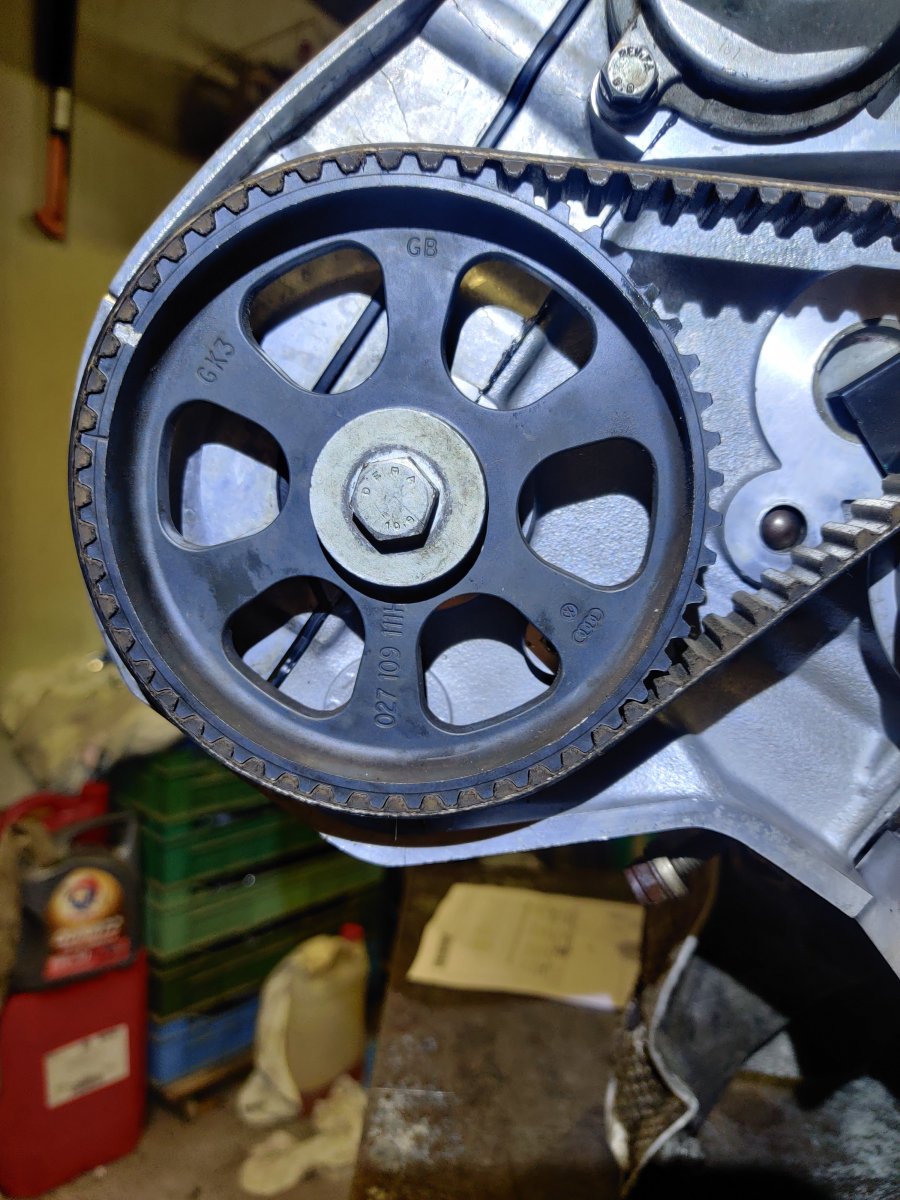

JARO/333/ Opublikowano 7 Stycznia 2022 Autor Opublikowano 7 Stycznia 2022 Ups, czy to znaczy że te kółko może mi to wszystko zaburzać? podsyłam fotkę.
JARO/333/ Opublikowano 7 Stycznia 2022 Autor Opublikowano 7 Stycznia 2022 5 minut temu, JARO/333/ napisał: Ups, czy to znaczy że te kółko może mi to wszystko zaburzać? podsyłam fotkę. Wg. katalogu do avj powinno być z literką G tak wyczytałem. Masz racje tu znak jest w dolinie a powinien chyba być na górce. Dobrze to odczytuje wg. oryginalnego znaku.
przem8 Opublikowano 7 Stycznia 2022 Opublikowano 7 Stycznia 2022 A nie masz czasem koła tył na przód założonego?
JARO/333/ Opublikowano 7 Stycznia 2022 Autor Opublikowano 7 Stycznia 2022 Nie, to raczej nie jest nie możliwe znaki na wałku wydechowym idealnie się pokrywały, to zdjęcie nie do końca obrazuję problem jest robione pod kątem i dlatego tak to widać. Robiłem je bo szukałem czy jest właściwy numer koła.
JARO/333/ Opublikowano 7 Stycznia 2022 Autor Opublikowano 7 Stycznia 2022 Nie, sprawdzałem to, też tak myślałem, ale jeszcze gorzej pasek wystałe poza, czyli wybrałem tą stronę.
