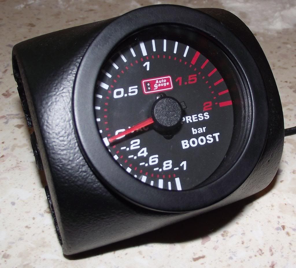

zegar doladowania jest juz rownierz po regeneracji :) zaras ide go wrzucic do auta
