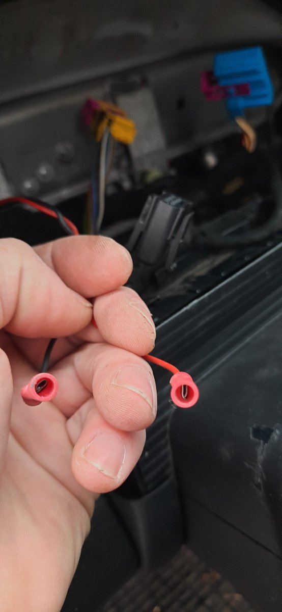

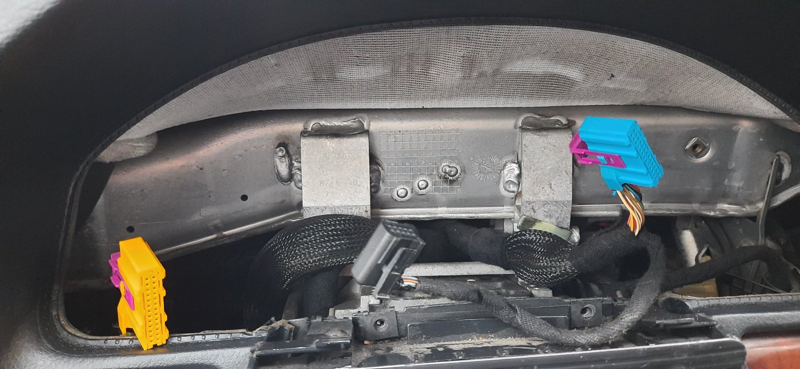

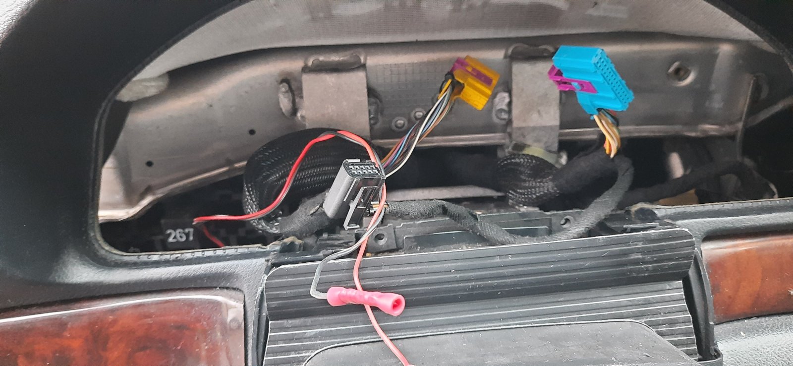

przemcio30_123 Opublikowano 25 Stycznia 2022 Opublikowano 25 Stycznia 2022 Jak w tytule nie działa podświetlenie zegarow I deski rozdzielczej. Działa tylko licznik cyfrowy i panel klimy ale nie podświetlają się przyciski. Jakiś czas temu wymieniłem wszystkie żarówki zegarow I po miesiącu taki kwiatek. Bezpieczniki całe, kostki pod zegarami potraktowane kontakt spray i nic. Znalazłem dwa luźne przewody z konektorami żeńskimi pod zegarami które idą w stronę deski. Wie ktoś co to i gdzie powinno być wpięte? Nie mogę zlokalizować. Już nie wiem czy tu przyczyną czy w zegarach czy coś innego.

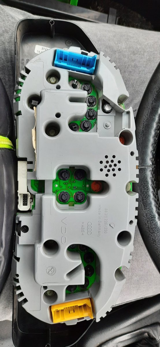

Fazii Opublikowano 26 Stycznia 2022 Opublikowano 26 Stycznia 2022 Te luźne przewody to rzeźba jakaś. Na pewno nie ori. 15 godzin temu, przemcio30_123 napisał: ale nie podświetlają się przyciski Odpowiada za to licznik (pin 19 niebieska kostka). Na włączonych światłach mijania również brak podświetlenia?

Banan Opublikowano 1 Lutego 2022 Opublikowano 1 Lutego 2022 (edytowane) W dniu 26.01.2022 o 07:29, Fazii napisał: Odpowiada za to licznik (pin 19 niebieska kostka). Edytowane 1 Lutego 2022 przez Banan 1
przemcio30_123 Opublikowano 3 Lutego 2022 Autor Opublikowano 3 Lutego 2022 Tak jak pisałeś na dwóch pinach niebieskiej jest ale już na 19 niema. Czyli trzeba szukać licznika co nie?
przemcio30_123 Opublikowano 5 Lutego 2022 Autor Opublikowano 5 Lutego 2022 Licznik wymieniony, temat zamknięty.
