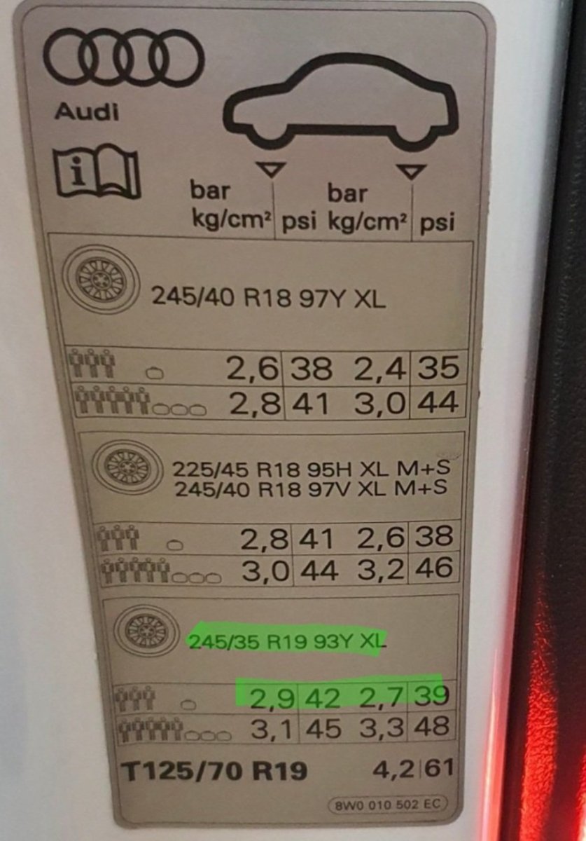

Siema. Niech ktoś się wypowie konkretnie jakie powinno być ciśnienie w oponach . A4 3.0 TDI Quattto
255/30/20 :
oraz
245/35/19 :
dzięki
2.5
Słyszałem, że dają pp 2.8 - 3.0...

2.5 przód i 2.2 tył
33 minuty temu, Elhape napisał:
2.5 przód i 2.2 tył
Za malo
Do czego za mało ?? Do równego zużywania się bieżnika ?? Do dobrej przyczepności ?? Do trzymania się opony na feldze ??
Przy max załadunku auta podają 2.6 przód i tył a przy normalnie 3 osobach podają właśnie 2.5 i 2.2. Zawsze można napompować 3 bary i liczyć na to, że się nie będą zużywać no i może z 0.1L na 100km mniej spali :nabijasie: Tylko czy wystarczy przyczepności w zakręcie :wink:

Nie wiem jak Twój prodcent ale mój zaleca co innego przy 19""
Podwyższanie ciśnienia o 0,2 Bara jest zalecane w celu zminimalizowania oporów toczenia.
Jeżeli masz na myśli producenta opon to masz tutaj odpowiedź producenta Dunlop, gdy zapytałem kilka lat temu jakie powinno być ciśnienie dla 235/35 R19

W dniu 8.02.2022 o 21:33, Elhape napisał(a):
2.5 przód i 2.2 tył
miałem 2.3 z tyłu i przy 160 kmh mi oponę wyjebało na autostradzie, dałbym po 2.9
to ze rozerwało opone nie jest wina cisnienia, na pewno nie o takiej wartosci
