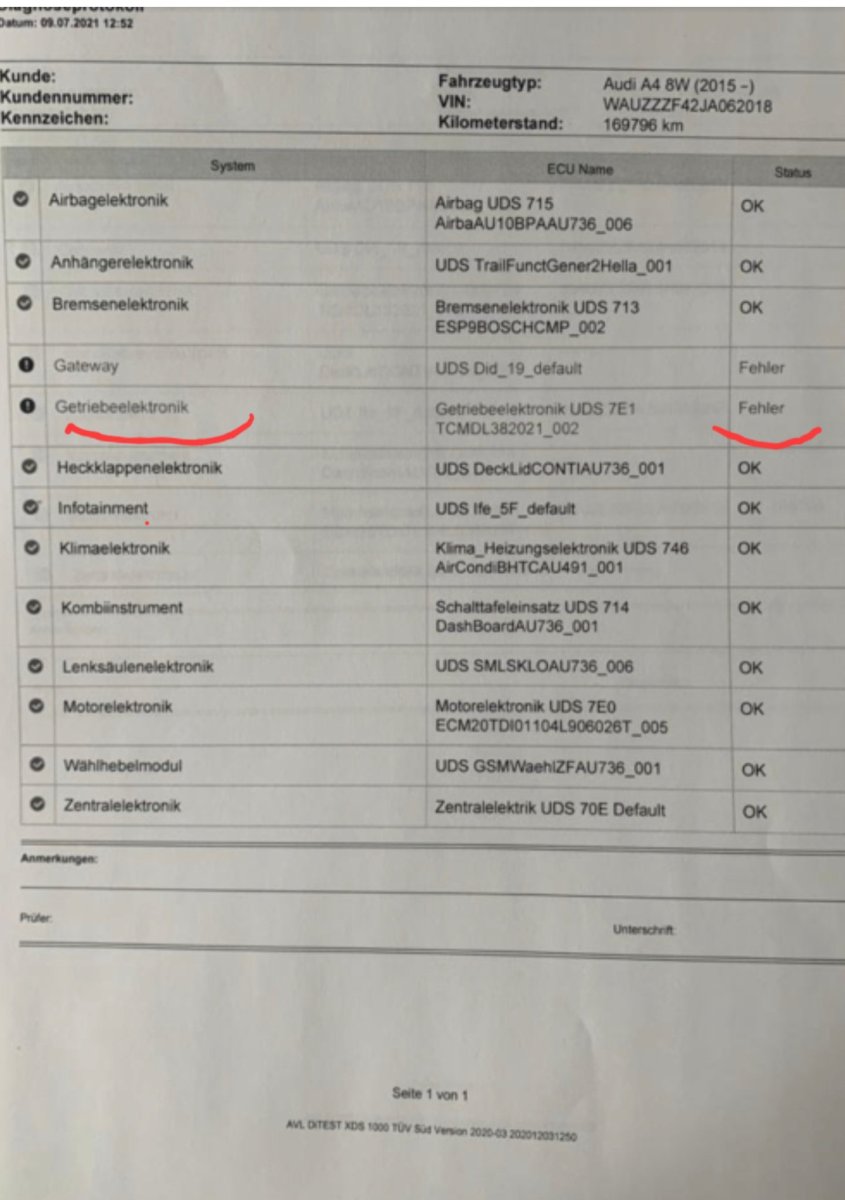

Renata_Audi A4 Opublikowano 11 Marca 2022 Autor Opublikowano 11 Marca 2022 Bardzo dziekuje za pomoc, nie liczyłam ze ktoś odpowie na moje pytanie. Mam wydruków ale są w języku niemieckim (w załączniku). Nie tylko są problemy z Audi pre sens ale również ze skrzynia biegów, podczas ruszania słuchać dziwne pukanie pod pedałem gazu. Samochód trzęsie się również np. stojąc na czerwonym świetle i trzymając nogę na hamulcu. Kupiłam niestety złom za który sporo zapłaciłam. Na obecna chwile toczy się sprawa w sądzie przeciwko handlarzowi który mi sprzedał ten samochód jako 100% sprawny. Niestety muszę oczywiście udowodnić co jest z samochodem nie tak a to nie jest łatwe. Byłam w autoryzowanym salonie audi ale stwierdzono ze wszystko jest dobrze. Pozdrawiam wszystkich użytkowników tego forum ?

Muskel1 Opublikowano 11 Marca 2022 Opublikowano 11 Marca 2022 (edytowane) Brakuje jeszcze tekstu odczytanego ze sterownika skrzyni. Na wydruku jest lista sterowników i widoczny posadzony błąd w sterowniku skrzyni. Masz jeszcze wydruk z opisem błędu ze skrzyni, podobnie jak ten kod błędu z Gateway o sporadycznym braku komunikacji? Jaki brzebieg? Kied dokładnie kupiłaś auto, data? Edytowane 11 Marca 2022 przez Muskel1
Muskel1 Opublikowano 11 Marca 2022 Opublikowano 11 Marca 2022 (edytowane) 2 godziny temu, Koalakm napisał: ASO przeciez potwierdzilo ze komputer jest uszkodzony? ASO stwierdziło, że wszystko jest ok. - przynajmniej tak pisze w ostatnim zdaniu. Myślę, że Gateway został (zdiagnozowany) i wymieniony w innym wolnym warsztacie bo protokoły diagnozy nie są wykonane ODISem, tylko jeden, VCDSem a drugi AVL DiTESTem, oba programy diagnostyczne nie są stostowane w ASO, oni mają własny ODIS Dodatkowo z rękojmią nie jest taka prosta sprawa, wszystko zależy od okna czasowego od daty zakupu do wystąpienia (zgłoszenia) usterki. Edytowane 11 Marca 2022 przez Muskel1

Renata_Audi A4 Opublikowano 11 Marca 2022 Autor Opublikowano 11 Marca 2022 Serwis Audi wielokrotnie stwierdził ze auto jest wolne od wad. Wydruki które przesłałam były wykonane przez dwa różne warsztaty samochodowe
Muskel1 Opublikowano 11 Marca 2022 Opublikowano 11 Marca 2022 (edytowane) Następnym krokiem byłoby oddanie auta do Gutachter, który stwierdzi faktyczny stan techniczny pojazdu. Takie Gutachten może kosztować nawet 1000€. Jeżeli błąd, który był zapisany w sterowniku skrzyni, był sporadyczny podobnie jak błąd w Gateway, po skasowaniu go może to potrwać zanim ponownie się pojawi, lub może sie już nie pojawić. Dlatego warsztaty nie stwierdziły usterek, gdyż sporadyczne błędy nie są traktowane jako usterki ( w przeciwieństwie do błędów statycznych). Koszta sądowe i czas procesu cywilnego mogą być wysokie i ciągnąć się dość długo. Jeżeli możesz zasięgnij opini innego adwokata, ale skor ten już powiedział, że szanse są takie a nie inne to pewnie drugi to potwierdzi. Edytowane 11 Marca 2022 przez Muskel1
