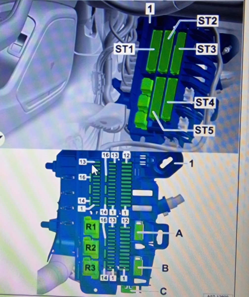

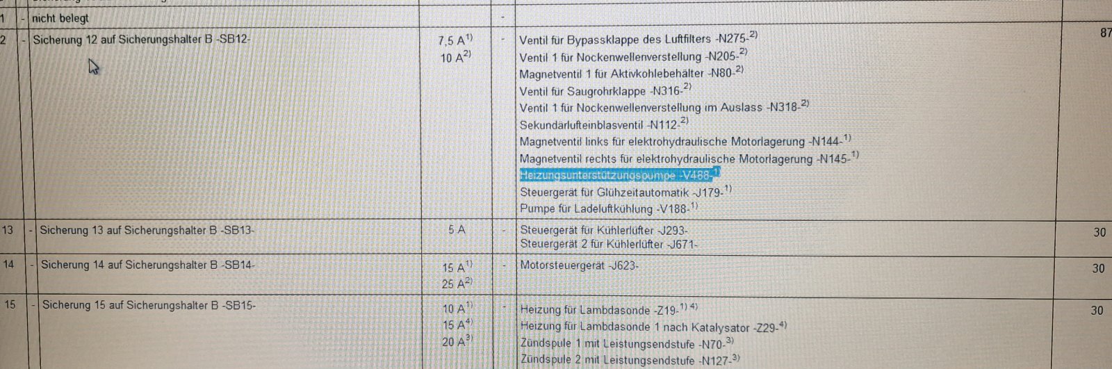

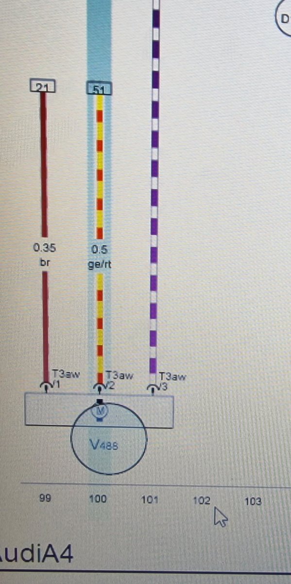

DedykOOOO Opublikowano 8 Lutego 2023 Autor Opublikowano 8 Lutego 2023 Hej ponownie po dłuższym okresie przerwy w tym temacie. Przy pompce mam 3 pinowa kostkę. Ona z boku ma widoczne tak jakby 3 piny ( Nie chodzi tutaj o te wtyki główne patrząc od góry) Sprawdzajac miernikiem na pozycji prądu stałego do 20 powinno pokazywać jakieś napięcie ( kiedyś miałem około 12) na wyłączonym zapłonie? Czy zaplon musi być zawsze wlaczony jeżeli chce sprawdzic Czy jest prad w wtyczce. Pozdrawiam
Muskel1 Opublikowano 8 Lutego 2023 Opublikowano 8 Lutego 2023 (edytowane) Wtyczka od pompy V488 ma 3 piny. Pin 1 to brązowy przewód (masa), pin 2 żółto-czerwony idzie z bezpiecznika nr 12 z rzędu ST1 w podstopnicy, pin nr 3 fioletowo-biały idzie do sterownika silnika na pin nr 37 tej 91 pinowej wtyczki sterownika silnika. Napięcie powinieneś mieć na tym żółto-czerwonym w momencie gdy na wymienionym bezpieczniku pojawia się napięcie. Edytowane 8 Lutego 2023 przez Muskel1
