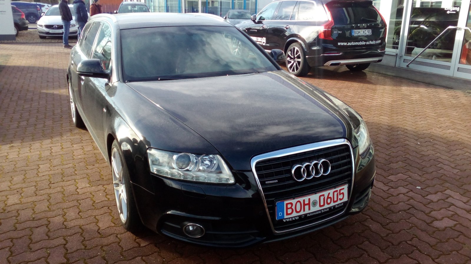

Gigantyczny Opublikowano 1 Kwietnia 2022 Opublikowano 1 Kwietnia 2022 (edytowane) Witam Czy te opony są zbyt wąskie na tych felgach czy jest dobrze? ET felgi to 19 Opony są strasznie naciągnięte i na drogach bardzo nierównych auto jest nadsterowne. Kręcę w stronę w którą ciągnie auto i nagle strasznie ciągnie w drugą stronę na kolejnych nierównościach... Edytowane 1 Kwietnia 2022 przez Gigantyczny
Rob@k Opublikowano 1 Kwietnia 2022 Opublikowano 1 Kwietnia 2022 A jaka szerokość felgi? Ciągnie na koleinach bo opona szeroka.
Gigantyczny Opublikowano 1 Kwietnia 2022 Autor Opublikowano 1 Kwietnia 2022 (edytowane) 47 minut temu, Rob@k napisał: A jaka szerokość felgi? Ciągnie na koleinach bo opona szeroka. 19x10J ET 35 Edytowane 1 Kwietnia 2022 przez Gigantyczny
Rob@k Opublikowano 1 Kwietnia 2022 Opublikowano 1 Kwietnia 2022 Przy 10j i oponie 255 może być lekki naciąg. Tylko 255 u różnych producentów będzie inaczej się układać. To nie są jakieś chińskie opony?
Gigantyczny Opublikowano 1 Kwietnia 2022 Autor Opublikowano 1 Kwietnia 2022 47 minut temu, Rob@k napisał: Przy 10j i oponie 255 może być lekki naciąg. Tylko 255 u różnych producentów będzie inaczej się układać. To nie są jakieś chińskie opony? Pirelli. Zastanawiam się czy te sprzedać alusy i kupić odpowiedni do tej szerokości opony. 8,5 - 9 będzie dobrze?
Gigantyczny Opublikowano 1 Kwietnia 2022 Autor Opublikowano 1 Kwietnia 2022 11 minut temu, Dev napisał: 8.5" Generalnie 8.5 będzie na równo z rantem tak?
Dev Opublikowano 1 Kwietnia 2022 Opublikowano 1 Kwietnia 2022 7 minut temu, Gigantyczny napisał: Generalnie 8.5 będzie na równo z rantem tak? Będzie ok
pelonek1 Opublikowano 1 Kwietnia 2022 Opublikowano 1 Kwietnia 2022 34 minuty temu, Gigantyczny napisał: Generalnie 8.5 będzie na równo z rantem tak? Tak jak @Devpisał, 8,5" będzie ok i tak wychodziło z fabryki z oponą 255/35/19. Tu masz moje auto na 8,5" i takim samym rozmiarze opon, nawet opony były tam podobne jak nie takie same jak u Ciebie (PIRELLI PZERO NERO GT). Tak to wyglądało, innego zdjęcia nie mam.

Gigantyczny Opublikowano 2 Kwietnia 2022 Autor Opublikowano 2 Kwietnia 2022 17 godzin temu, pelonek1 napisał: Tak jak @Devpisał, 8,5" będzie ok i tak wychodziło z fabryki z oponą 255/35/19. Tu masz moje auto na 8,5" i takim samym rozmiarze opon, nawet opony były tam podobne jak nie takie same jak u Ciebie (PIRELLI PZERO NERO GT). Tak to wyglądało, innego zdjęcia nie mam. A pamiętasz jakie miałeś ET?
pelonek1 Opublikowano 2 Kwietnia 2022 Opublikowano 2 Kwietnia 2022 (edytowane) 41 minut temu, Gigantyczny napisał: ? Chyba 43 ale nie pamiętam, później zerknę na felgę to Ci napiszę, tylko w tym przypadku to Ci zbędne moje ET. Edytowane 2 Kwietnia 2022 przez pelonek1
