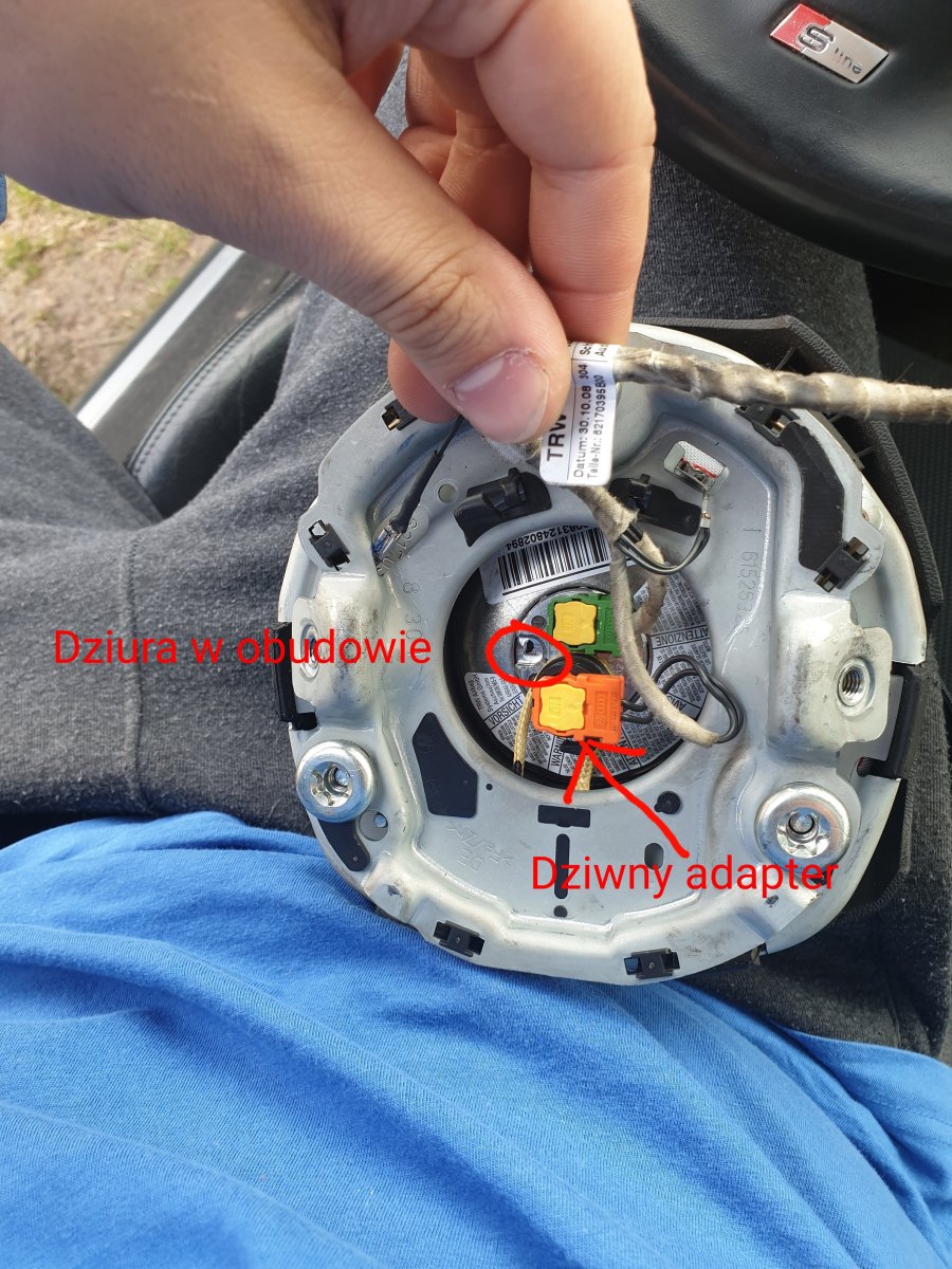

Dziurra Opublikowano 14 Kwietnia 2022 Autor Opublikowano 14 Kwietnia 2022 19 minut temu, pila24 napisał: Przymocuj go po prostu do tej metalowej obudowy poduszki Wtedy powinien błąd zniknąć? A jak gp przymovowac? Jakiś mały wkręt czy Jak?
pila24 Opublikowano 14 Kwietnia 2022 Opublikowano 14 Kwietnia 2022 30 minut temu, Dziurra napisał: Wtedy powinien błąd zniknąć? A jak gp przymovowac? Jakiś mały wkręt czy Jak? Nie zniknie błąd,ale klakson powinien zadziałać. Można spróbować na wkręt i dostępny otwór.
Langista Opublikowano 15 Kwietnia 2022 Opublikowano 15 Kwietnia 2022 Klakson klaksonem, nikt nie widzi przetartego przewodu z poduszki? Na moje on może powodować ten błąd..
pila24 Opublikowano 15 Kwietnia 2022 Opublikowano 15 Kwietnia 2022 (edytowane) 8 godzin temu, Langista napisał: Klakson klaksonem, nikt nie widzi przetartego przewodu z poduszki? Na moje on może powodować ten błąd.. No ja nie widzę... Ale słusznie zwróciłeś moją uwagę na poduszkę,przecież ona była naprawiana/kombinowana. Zapalnik z pomarańczową wtyczką ma jakiś czarny adapter żółtym sznurkiem ?♂️ Poza tym obudowa poduszki była nawiercana. Ciekawe czy tam w ogóle jest poduszka w środku. Ja bym się tego pozbył szybko i kupił sprawną poduszkę która nie jest droga. Edytowane 15 Kwietnia 2022 przez pila24
Dziurra Opublikowano 16 Kwietnia 2022 Autor Opublikowano 16 Kwietnia 2022 19 godzin temu, pila24 napisał: No ja nie widzę... Ale słusznie zwróciłeś moją uwagę na poduszkę,przecież ona była naprawiana/kombinowana. Zapalnik z pomarańczową wtyczką ma jakiś czarny adapter żółtym sznurkiem ?♂️ Poza tym obudowa poduszki była nawiercana. Ciekawe czy tam w ogóle jest poduszka w środku. Ja bym się tego pozbył szybko i kupił sprawną poduszkę która nie jest droga. A ile taka poduszka może kosztować?

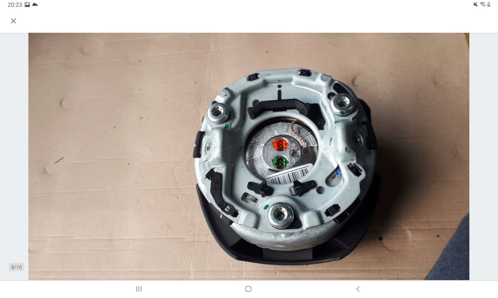

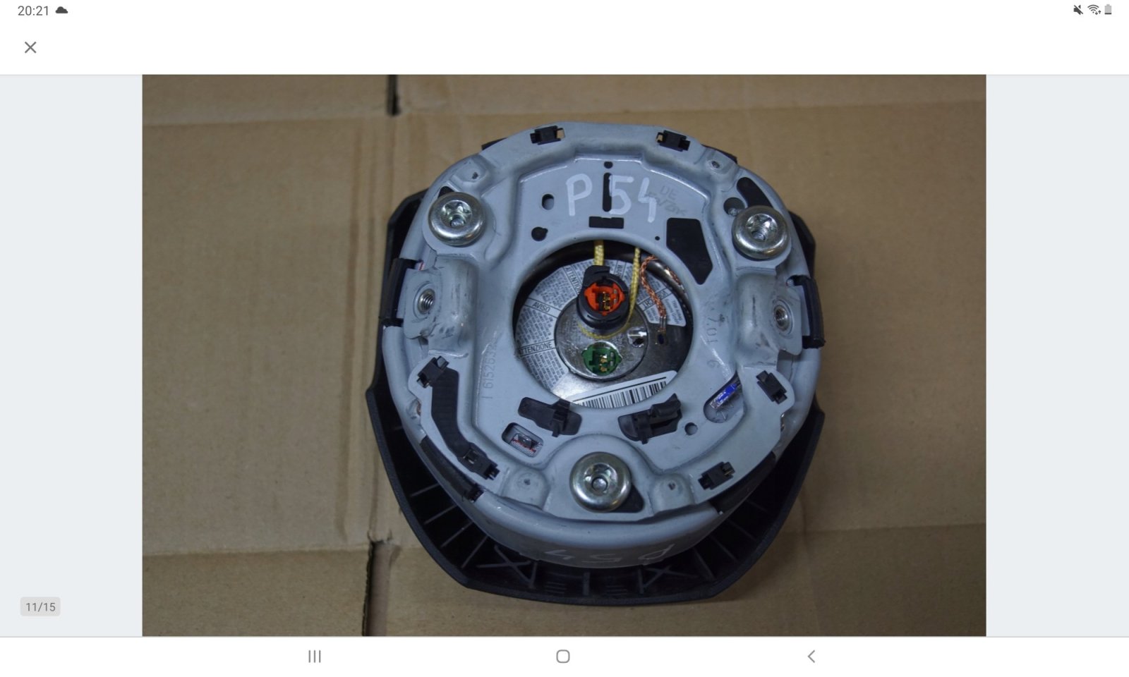

pila24 Opublikowano 16 Kwietnia 2022 Opublikowano 16 Kwietnia 2022 (edytowane) Numer poduszki powinien być na niej... Twoja według mnie pochodzi z a4 b8 I sumie to tlumaczy dlaczego jest na niej ten adapter oraz dziura(chociaż to chyba nie dziura tylko zamalowane markerem miejsce),nie ma tych elementów w poduszkach z b7,c6. Ale poduszka z b7 jest w zasadzie taka sama. Edytowane 16 Kwietnia 2022 przez pila24
pila24 Opublikowano 17 Kwietnia 2022 Opublikowano 17 Kwietnia 2022 Dla porównania poduszka b8 a ta b7
Dziurra Opublikowano 18 Kwietnia 2022 Autor Opublikowano 18 Kwietnia 2022 Wydaje mi się że kierwnica pochodzi z demontazu z A5. Czy bedzie sie różnic od poduszki z np B7,B8,C6 ? I czy muszę szukać od trojramiennej czy od czteroramiennej też podpasuje ? Nie mam jeszcze nr poduszki ale znalazłem coś takiego : allegro.pl ALLEGRO.PL Audi A4 B7 Poduszka airbag kierownicy stan idealny Góra • OLX.pl WWW.OLX.PL 199 zł: 199 zł: dowozimy: • Wrocław, • Wałbrzych, • Legnica, • Bolesławiec, • Głogów, • Oleśnica, • Rawicz, • Leszno, • Włoszakowice, • Śmigiel. Poduszka kierownicy Audi A6 C6 4F0880201AS Wschowa • OLX.pl WWW.OLX.PL 150 zł: 150 zł: poduszka kierownicy Audi A6 C6 4F0880201AS Część używana, z demontażu, stan dobry Posiadam więcej części... więcej informacji udzielę telefonicznie numer zamieszczony poniżej w... Co mowicie ?
pila24 Opublikowano 19 Kwietnia 2022 Opublikowano 19 Kwietnia 2022 (edytowane) W dniu 18.04.2022 o 09:45, Dziurra napisał: Wydaje mi się że kierwnica pochodzi z demontazu z A5. Czy bedzie sie różnic od poduszki z np B7,B8,C6 ? Do A5 i b8 szły w zasadzie takie same poduszki i każda z nich powinna podejść. Z b7 i c6 też. W dniu 18.04.2022 o 09:45, Dziurra napisał: czy muszę szukać od trojramiennej czy od czteroramiennej też podpasuje ? Musi być od 3 ramiennej,inna obudowa jest niż w 4 ramiennej Edytowane 19 Kwietnia 2022 przez pila24

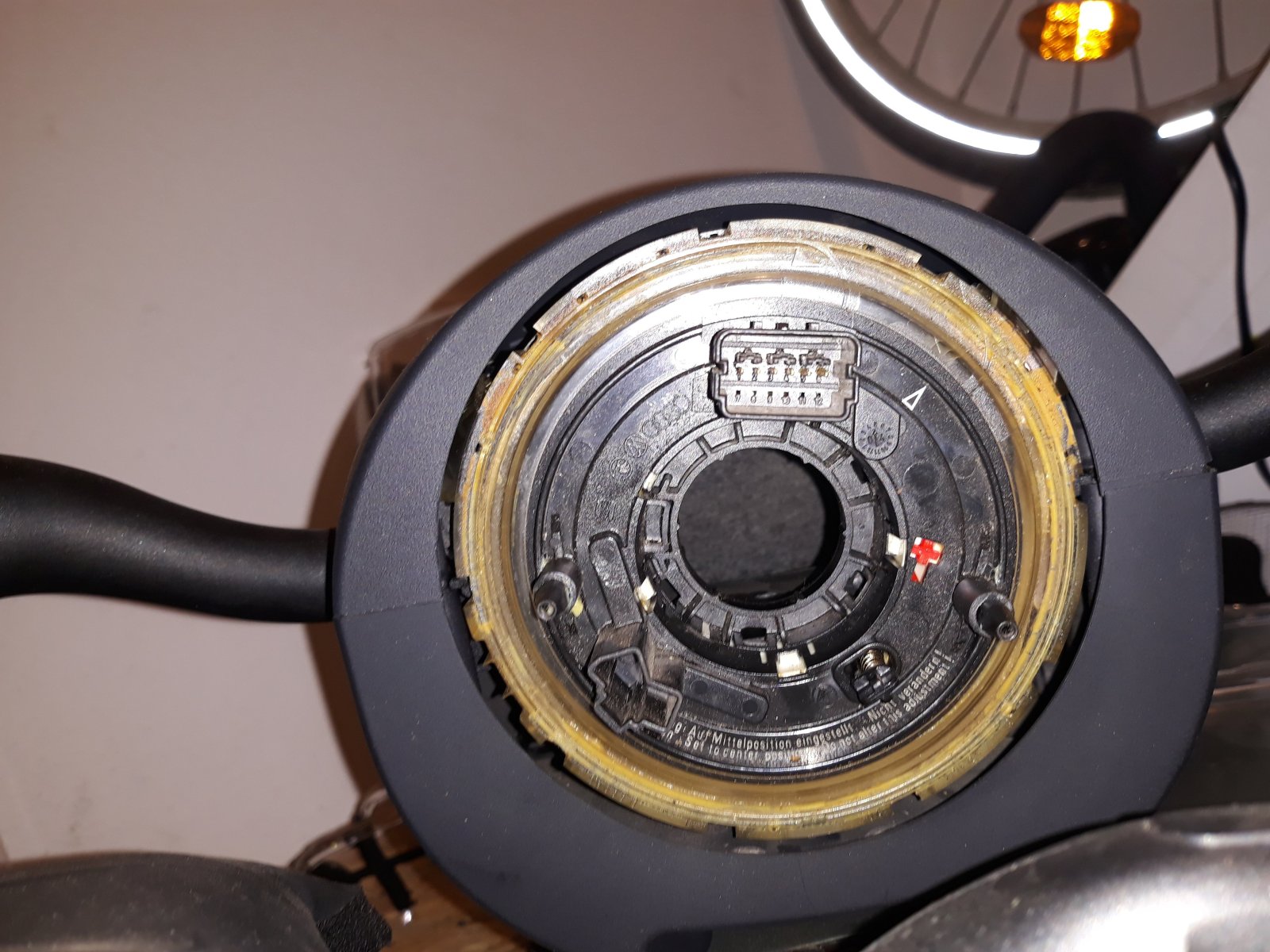

nadybek Opublikowano 21 Kwietnia 2022 Opublikowano 21 Kwietnia 2022 Jak dla mnie to i tak sie skonczy na wymianie tasmy kierownicy.
Dziurra Opublikowano 21 Kwietnia 2022 Autor Opublikowano 21 Kwietnia 2022 9 godzin temu, nadybek napisał: Jak dla mnie to i tak sie skonczy na wymianie tasmy kierownicy. Idzie to jakoś sprawdzić?
pila24 Opublikowano 21 Kwietnia 2022 Opublikowano 21 Kwietnia 2022 (edytowane) 52 minuty temu, Dziurra napisał: Idzie to jakoś sprawdzić? Miernikiem jak wszystko ? zobacz czy jest przejście pomiędzy pinami 3 i 4 od frontu taśmy (czyli jak na foto). Powinno być około 0 ohmów (zwarte mostki z drugiej strony taśmy). Jeżeli nie kręciłeś taśmą po zdjęciu kierownicy to nie powinna być uszkodzona. Edytowane 21 Kwietnia 2022 przez pila24
Dziurra Opublikowano 22 Kwietnia 2022 Autor Opublikowano 22 Kwietnia 2022 A idzie taka taśmę naprawić? Czy tylko nowa?
pila24 Opublikowano 22 Kwietnia 2022 Opublikowano 22 Kwietnia 2022 56 minut temu, Dziurra napisał: A idzie taka taśmę naprawić? Czy tylko nowa? Taśmy nie naprawia się,ale pierw ją sprawdź
Dziurra Opublikowano 22 Kwietnia 2022 Autor Opublikowano 22 Kwietnia 2022 Nie ma przejścia. Jest możliwość że samoistnie się po prostu skończyła? Wie ktoś jakie numery ma ta taśma? Wiem że na niej pisze ale nie będę miał czasu na weekend rozebrać tego a poszukał bym coś. Coś takiego? allegro.pl ALLEGRO.PL
pila24 Opublikowano 22 Kwietnia 2022 Opublikowano 22 Kwietnia 2022 Taśmę trzeba przed montażem wycentrować,bo inaczej zerwie się jeżeli jest źle ustawiona . Szukaj taśmy 12 pin z b7 lub c6.
