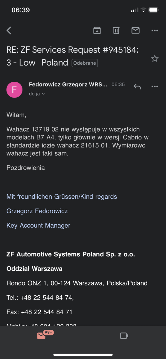

Generalnie dostałem taką wiadomość zwrotna od lemfordera
różniły się tylko sworzniem ... Ale nie wszędzie.
