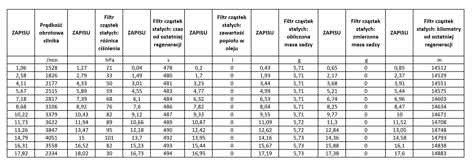

Witajcie DPF wyprany możecie zerknąć na pomiary dynamiczne po wypraniu.
DPF odebrany od prania był jakiś tłusty z wierzchu chyba wypsikany jakimś specyfikiem wurth. Po zamontowaniu podczas ruszania delikatny dymek z rury. Samochód się rozgrzał rozpoczęło się wypalanie i nagle dym w kabinie. Podniosłem maskę z mechanikiem, który go montował po czym okazało się, że ten tłusty specyfik, który był na DPF zaczął się wypalać od wysokiej temperatury filtra DPF. Po przejechaniu kilku kilometrów dymienie z pod maski i w kabinie ustało. Dymek z tyłu w trakcie wypalania i po wypalaniu z wydechu już się nie pojawia.
Przed czyszczeniem zapełnienie filtra ok 0,24l, pomiar dynamiczny różnicy pokazywał ponad 200hPa przy prędkości obrotowej 3500obr/min.
Po czyszczeniu wyzerowano zapełnienie filtra, wykonano nastawy podstawowe czujnika różnicy ciśnień, którego nie wymienialiśmy.
Pomiar dynamiczny zamieszczono poniżej. Warto zwrócić uwagę na różnice ciśnień wynosi ok 100hPa przy prędkości obrotowej 4000obr/min to jest o połowę niżej niż przed czyszczeniem.
Obecnie co zauważono, że po mieście z dolnych obrotów się lepiej zbiera, jest bardziej żwawy. Obecnie robię test ok 1-2tys. km i zobaczymy co się będzie działo.

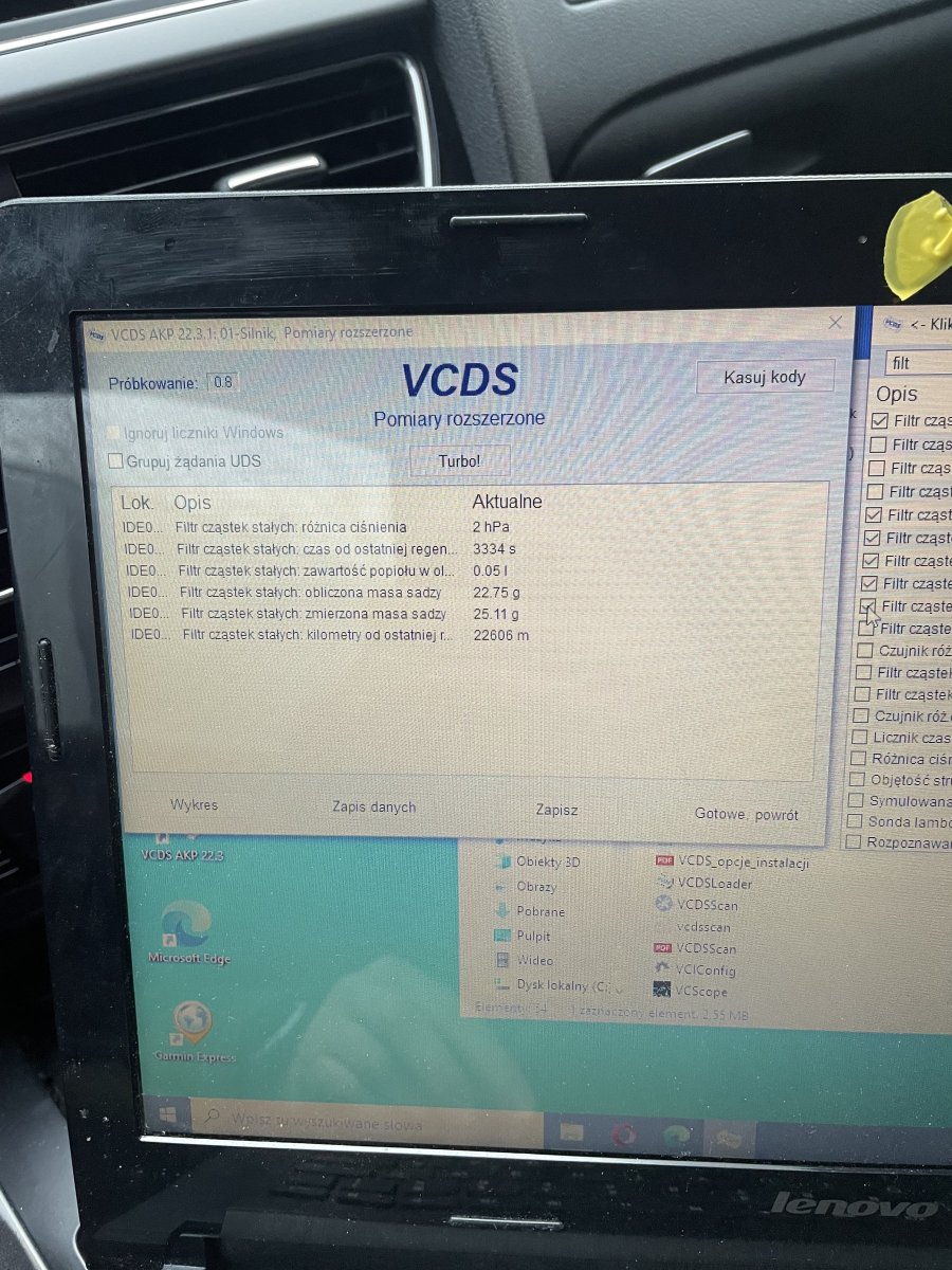

Panowie wymieniając czujnik ciśnienia spalin dpf trochę ułamał mi się stary czujnik i mam podejrzenie ze trochę tego plastiku zostało w wężyku. Wsadziłem nowy zresetowałem i aktywowałem nowy. Zrobiłem 200km na razie jest ok. Pytanko czy będą jakies problemy jeśli zostało coś w środku i jest mniejsza dziurka do tych spalin niż powinna być normalna ? Na razie mocy nie straciłem a jesCze nie zauważyłem wypalania dpf. Wcześniej wypalał mi się dpf co 30jm jak wyżej podesłałem sceeena.

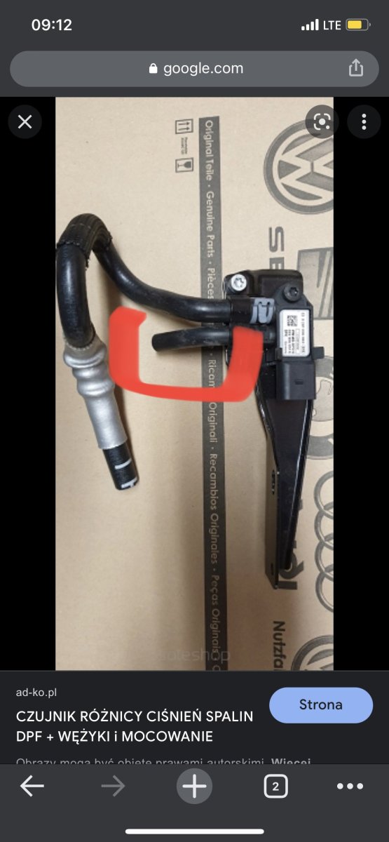

Dzięki spróbuje to jako samouk ogarnąć. A czy to normalne jest w audi, tam są dwa wężyki jeden idzie taki długi na sam dół a drugi jest krótszy nigdzie nie zamontowany. To normalne czy coś nie tak jest z moim autem w tej kwesti
ps zdjęcie poglądowe

To normalne, mierzy on tamtędy ciśnienie atmosferyczne.

Czyzby mój dpf był bardzo zapchany ?
wymienilem na Ori czujnik zresetowałem. Mimo to często się załącza wypalanie.
