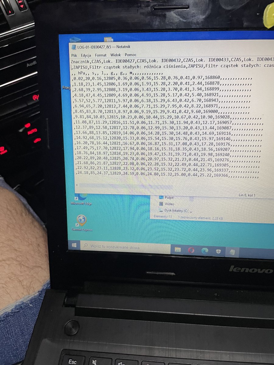

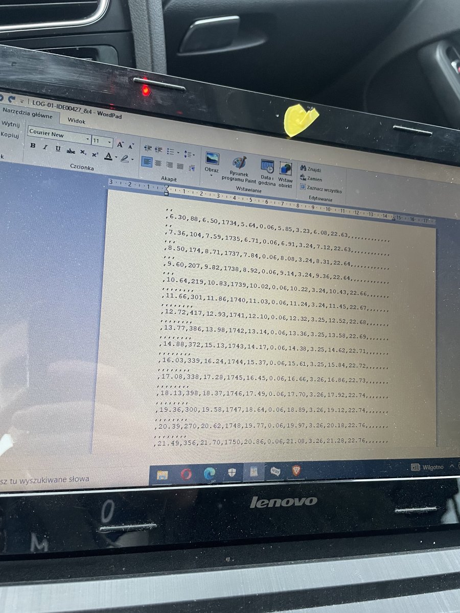

Koozly1 0 Opublikowano 3 Stycznia 2023 Udostępnij Opublikowano 3 Stycznia 2023 Log wyglada tak, na razie nie wypala mi się co 40km. Chyba widać poprawę. Odnośnik do komentarza Udostępnij na innych stronach Więcej opcji udostępniania...
Tomnik 32 Opublikowano 3 Stycznia 2023 Udostępnij Opublikowano 3 Stycznia 2023 (edytowane) Dane z logowania przedstawiamy plikiem CSV. Lub wykonaj zdjęcie przedstawiające tenże plik w Excelu. Kto będzie maił cierpliwość czytać ten "bałagan" ?... Edytowane 3 Stycznia 2023 przez Tomnik 2 Odnośnik do komentarza Udostępnij na innych stronach Więcej opcji udostępniania...
