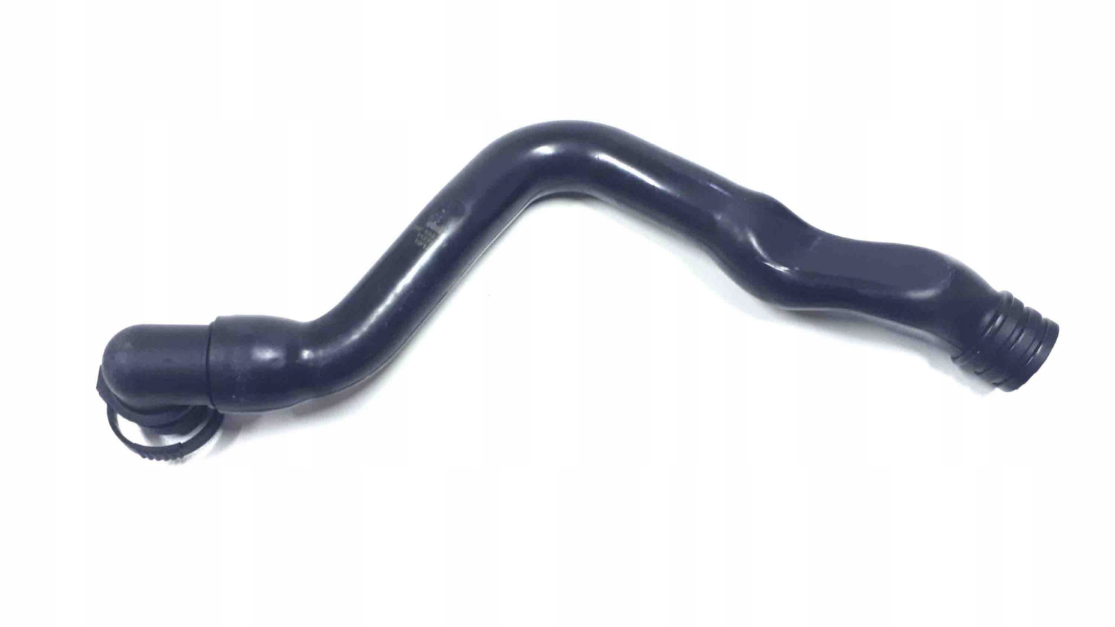

Ma ktoś nr katalogowy tego węża?

wchodzisz w carprog2 i dalej już szukaj
Niestety brak

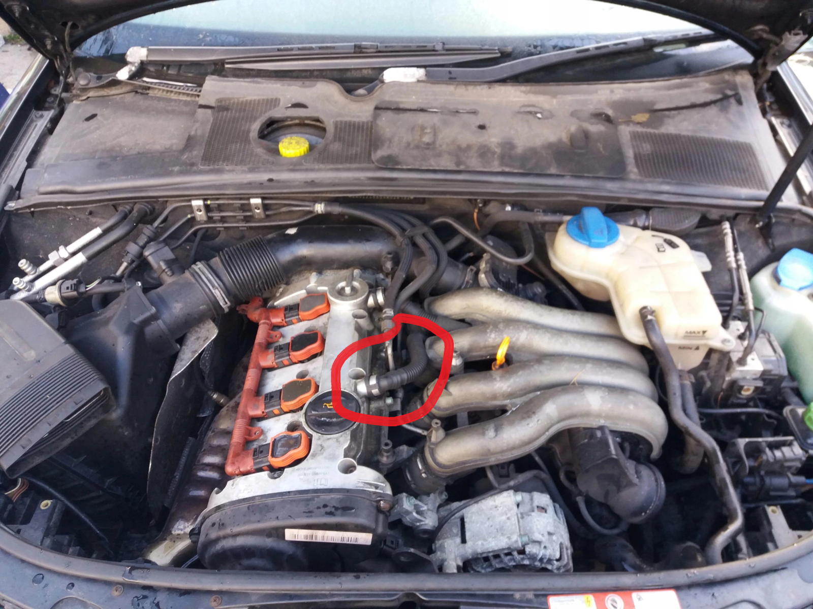

znalazłem takie cos tylko nie mam pewności
Tu wygląda jakby był to ten przewód ale już sam nie mam pewności i siły do tego silnika :/
