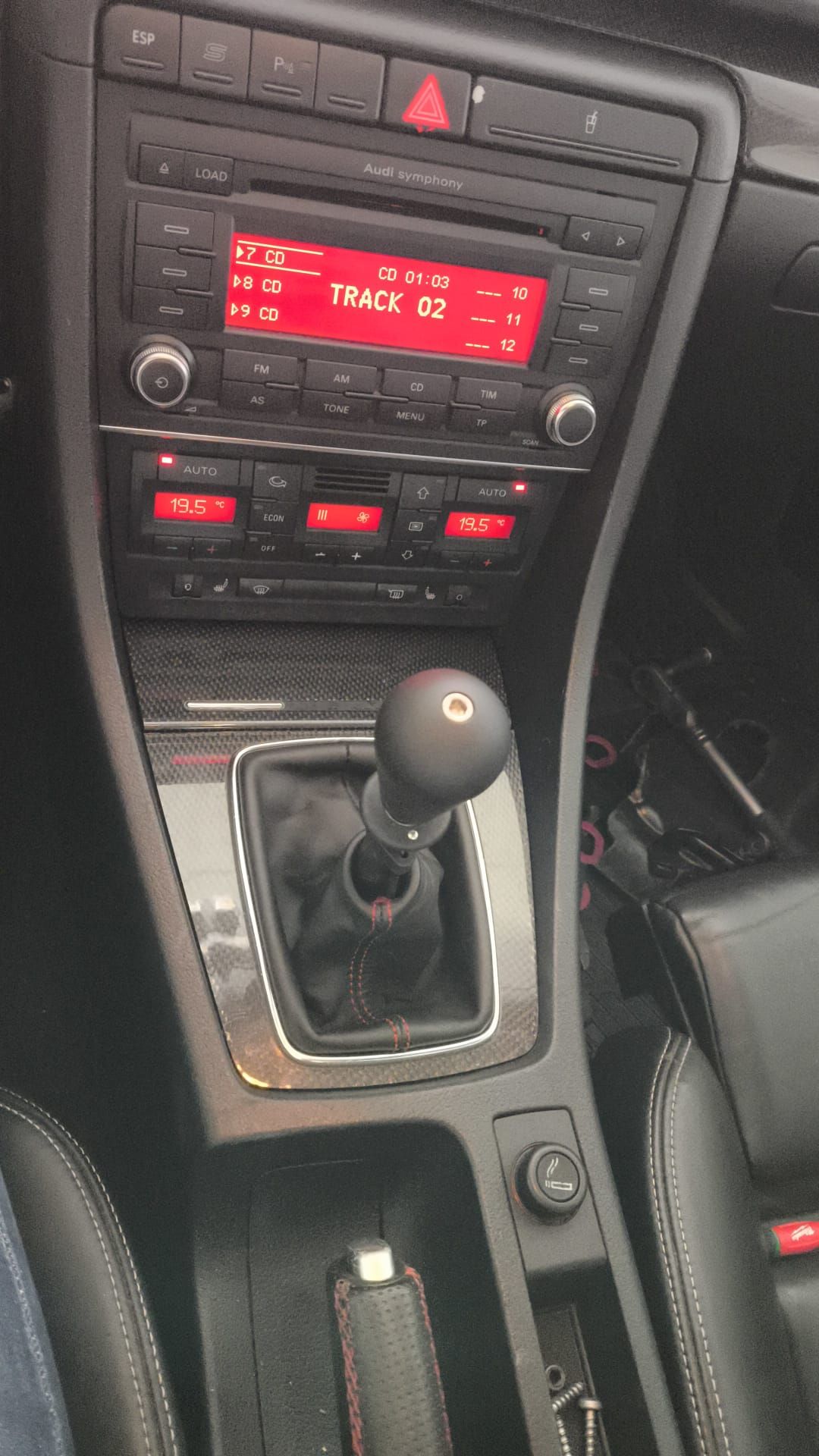

Ile to przyspieszy zmianę biegu? Testowałeś już tak ostrzej podczas jazdy czy to raczej na razie na sucho.
Narazie w trakcie spokojnej jazdy , niestety regulacja jest dość oporna ale koniec końców się udało i pracuje wszystko wyśmienicie.
Trzeba dodać ,że nie jest to typowy short shifter , skraca skok ale nie tak dużo jak myślałem. Na pewno dużo wygodnej trzyma się drążek i dużo wygodniej manewruje między biegami :)
Testy grubsze będą po tym jak skończy się L4 i ...  Okazało się że przeguby wewnętrzne do wymiany
5 godzin temu, Gorczyk napisał(a):
A jak rozwiążesz tutaj temat zakrycia dekorem? Masz już pomysł?
Oczywiście, wszystko gotowe .
Niestety popielniczka jest zamknięta na stałe obecnie, musiałem pod klapką wyrżnąć duża dziurę żeby się zmieścić.
Pod dekorem lewarka dosłownie kawałek wycięte . Oczywiście z góry nic nie widać , ale innej opcji nie bylo.
