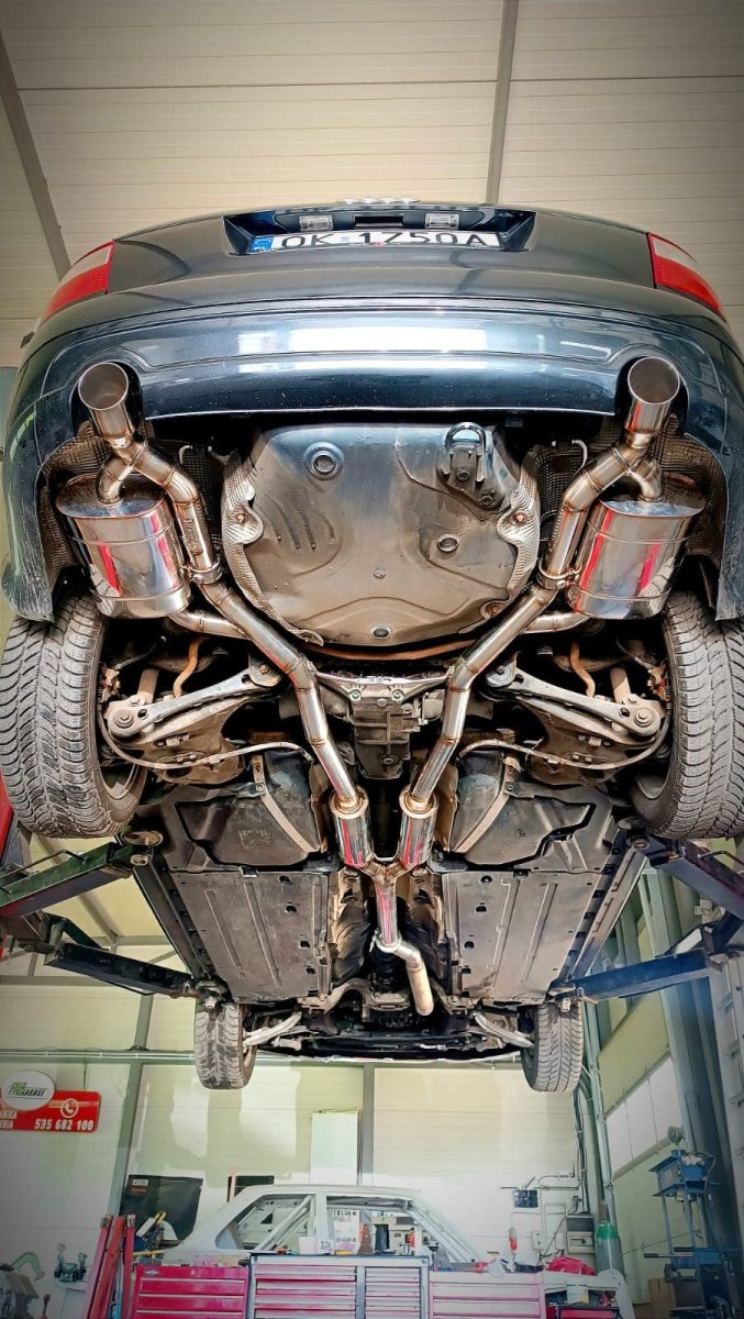

Postanowiłem przywitać się raz jeszcze i przedstawić swój samochód A4 B6 1.8t BFB obecnie 211KM 335Nm 2002r Avant , przed modami / naprawami i po .
  • Silnik - Kompletna regeneracja głowicy , nowy rozrząd, nowe większe wtryski saab 2.3T , Intercooler FMIC+ silikony i alu , sztywny dolot , wkładka KN, świece platyna , malowanie kolektora + pokrywy , nowe wiązki , dostawka filtra oleju FMIC , wyrzucenie SAI i podciśnień, soft . ( Pewnie o paru rzeczach zapomniałem :) )
  • Podwozie i zawieszenie - Stabilizatory s4 + poliuretan , komplet ORI wahaczy przód , częściowa konserwacja podwozia , kompletny układ wydechowy od kolektora do końca wydechu , amortyzatory boge + sprężyny s line + talerzyki z b5 na przód.

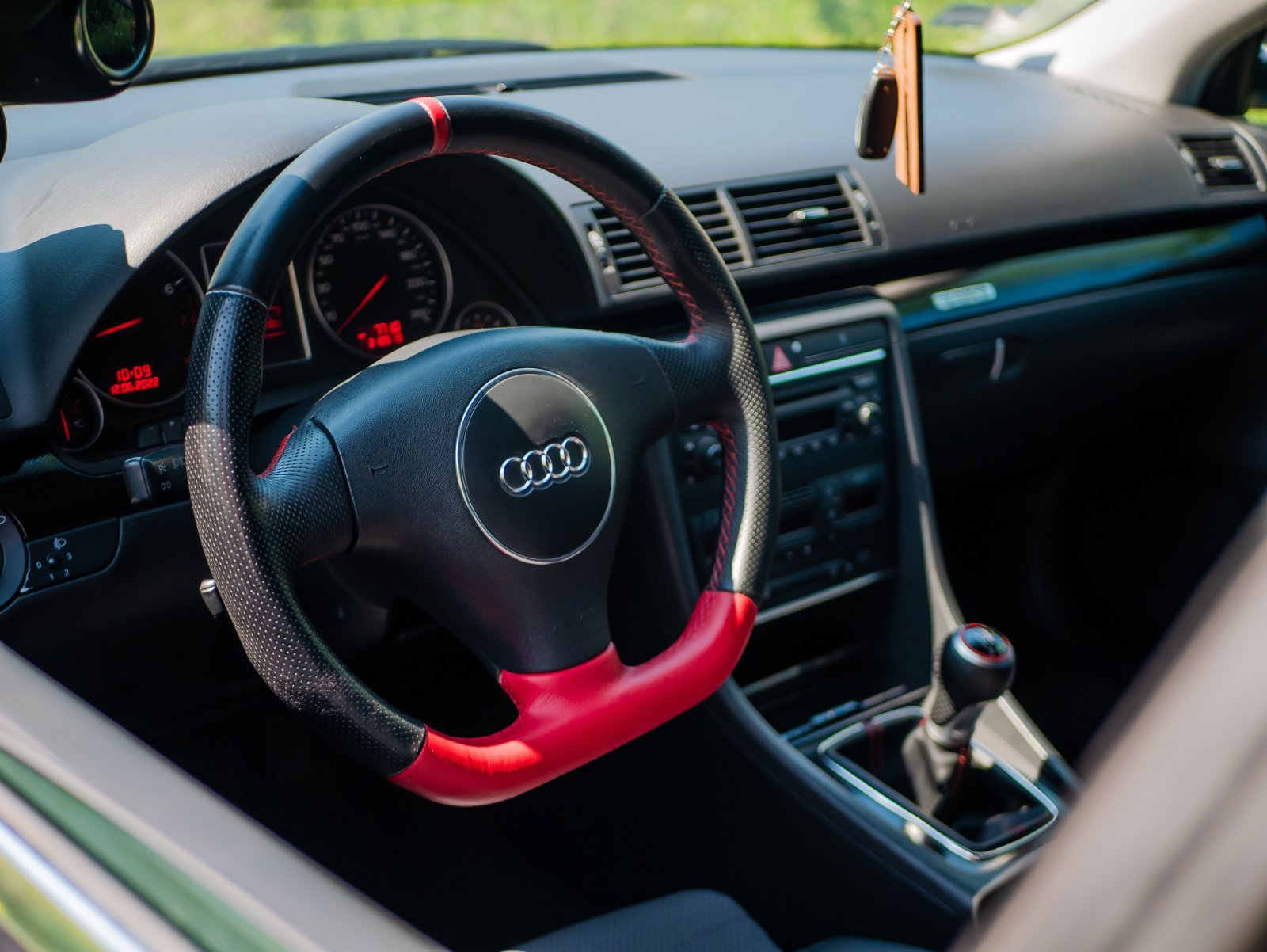

  • Wnętrze - Obszycie kierownicy , obszycie mieszka lewarka biegów , obszycie ręcznego , dołożenie dodatkowych zegarów + flokowanie boczka , oklejenie dekorów w czarny połysk
  • Karoseria - Dołożenie zderzaka przód i tył s line ( wkrótce wleci cały pakiet ) , przyciemnienie szyb 85% tył i ( wkrótce 50% przód) , zaślepienie tylnej wycieraczki .

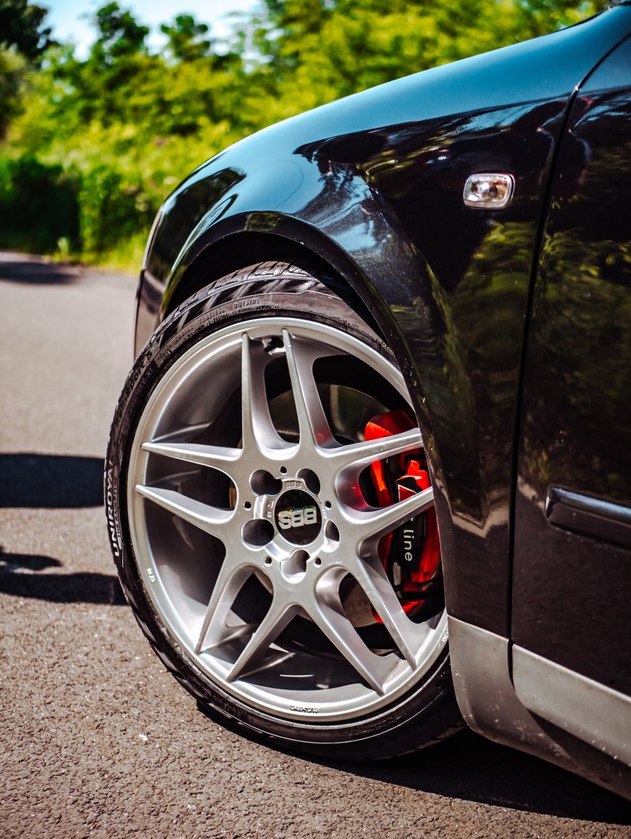

  • Hamulce - Swap z 288/255 na 320/288 + malowanie proszkowe zacisków.

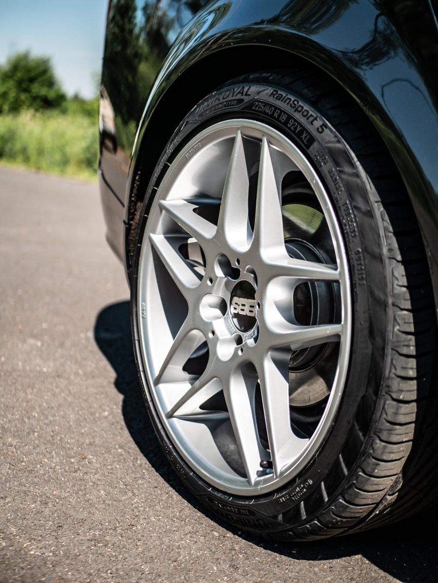

  • Felgi - BBS RA517 18" + opony 225/40
  • AUDIO - Wygłuszenie przednich drzwi + montaż głośników AudioSystem EVO 165
Plany na przyszłość : Dołożenie kompletu s-line , przerobienie car audi , włożenie turbiny k04+ sprzęgło AVX  ,  pozbycie się rdzy , pakiet recaro + czarny środek , kompletna konserwacja podwozia , dołożenie bi-led .
Zapraszam również na instagram @black_heban_b6
Poniżej zdjęcia przed / po i trochę ciekawostek i film na YT do dźwięku wydechu.

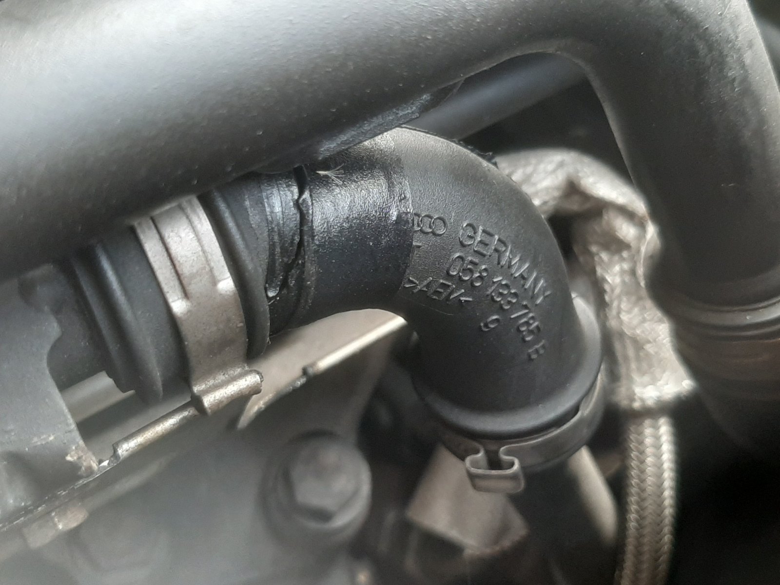

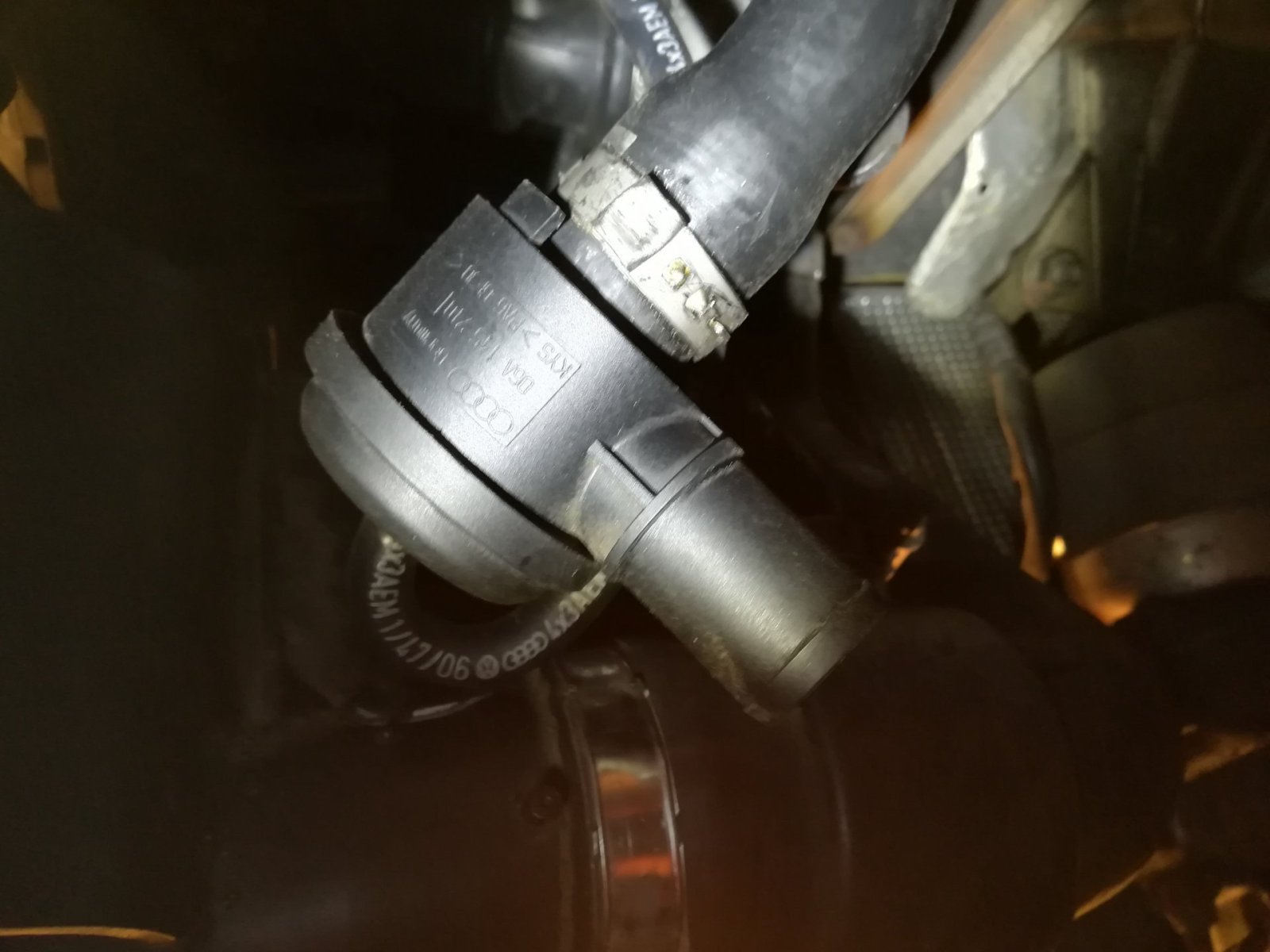

  • 6 październik 2020r - Wycieki z króćca przy termostacie , dołożenie termostatu bo okazało się , że go tam nie ma , gumowe kolano , poduszka centralna, świece , do tego wymiana oleju i czyszczenie pokrywy zaworów .

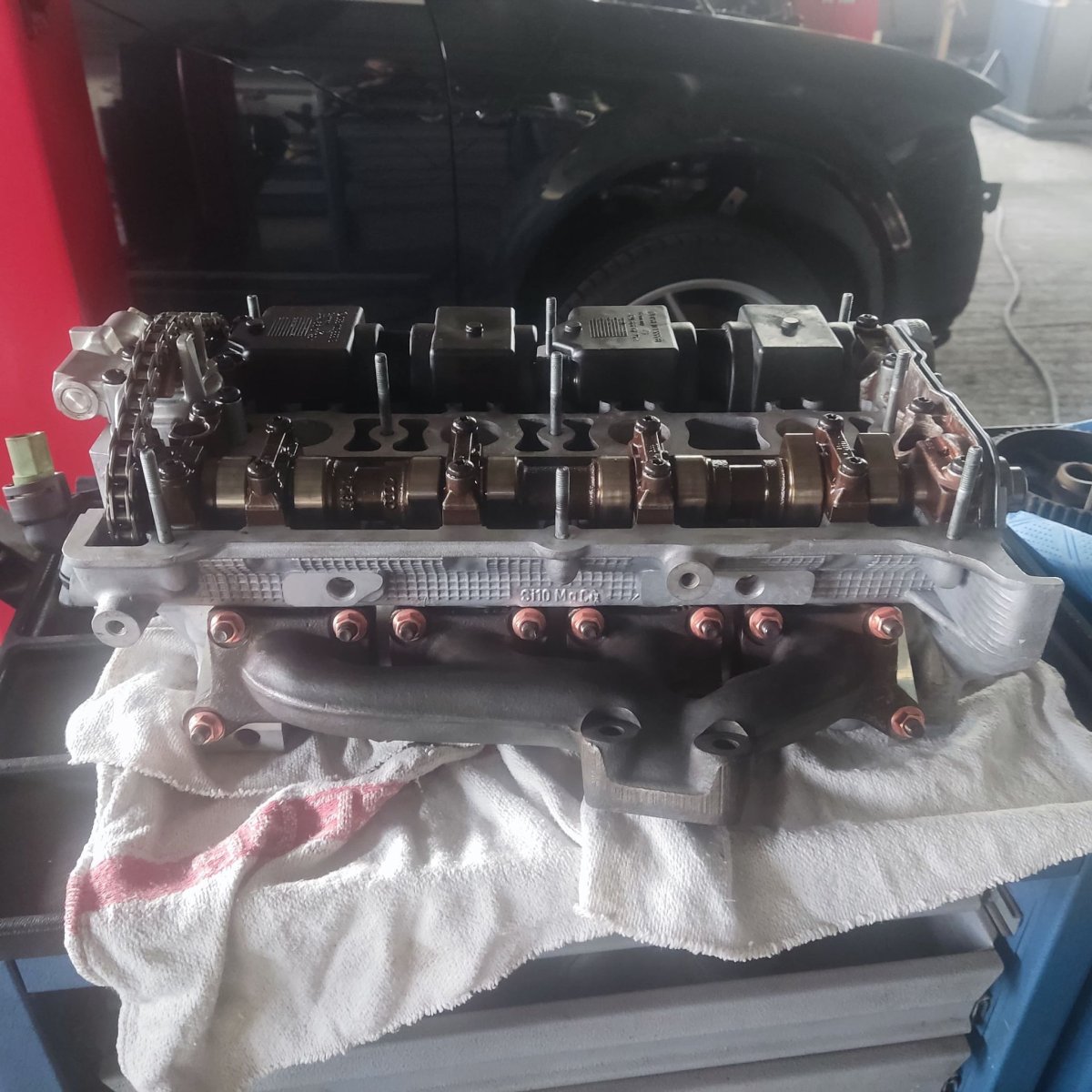

  • 16 stycznia 2021r - Regeneracja głowicy , malowanie proszkowe pokrywy zaworów , malowanie proszkowe kolektora , wymiana rozrządu , filtrów itp

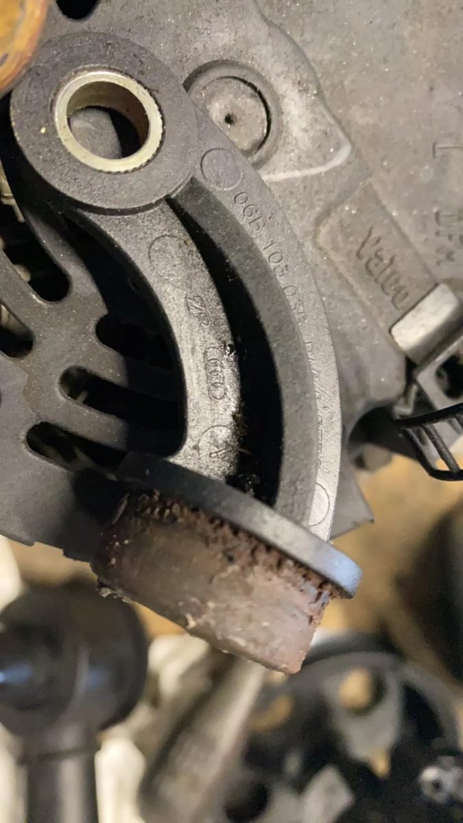

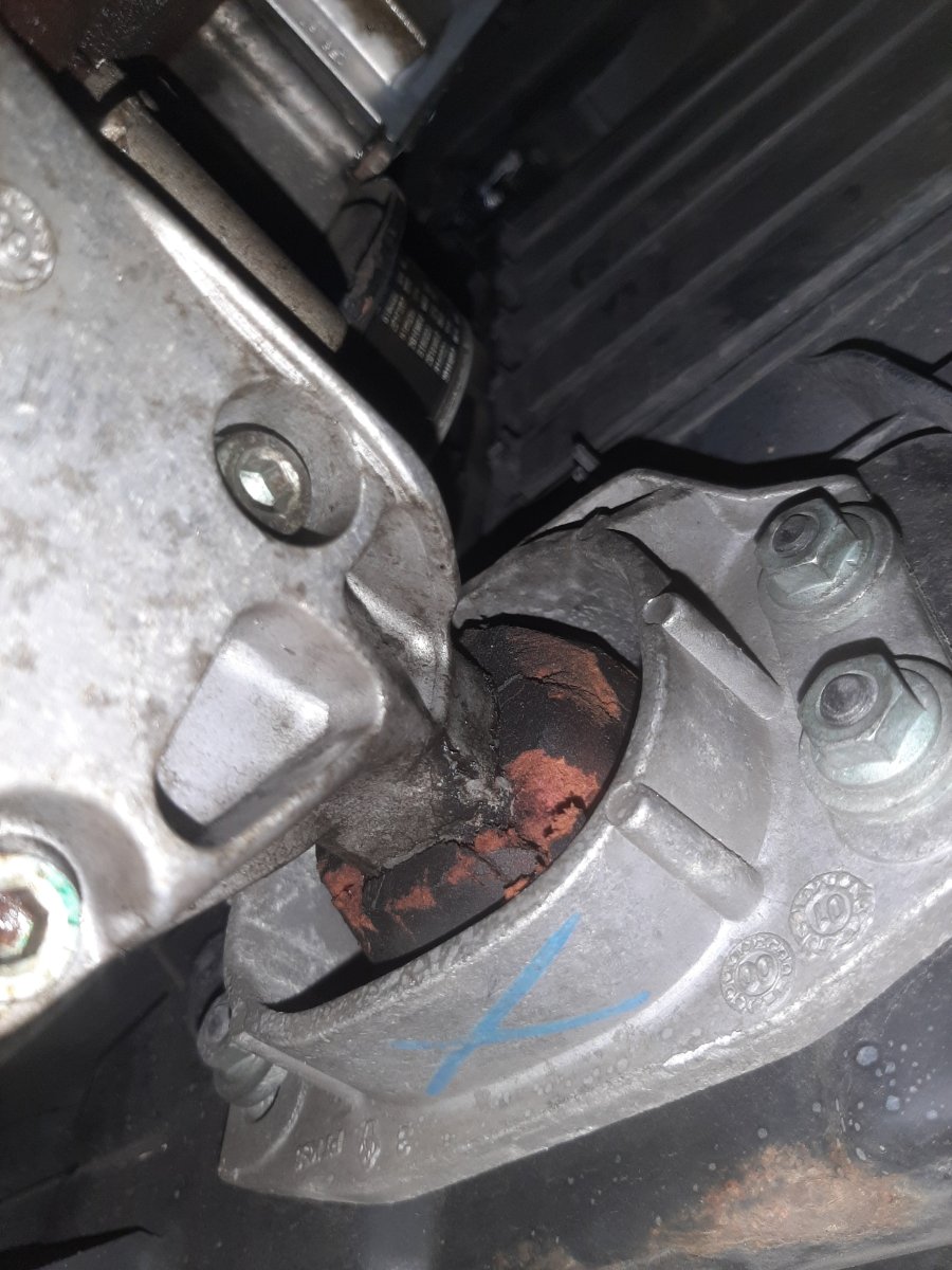

Pojawiły się wycieki z tyłu silnika , wyciek z uszczelniacza skrzyni , wyciek czynnika chłodniczego , kierownica nie wraca do swojej pozycji .

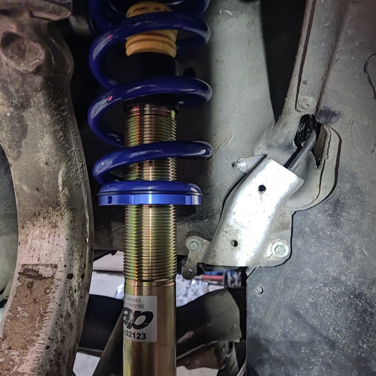

Lecimy dalej z tematem , właśnie przyszedł do mnie gwint z AP i tuleje tylnego wózka.
Na dniach będzie zrzucany cały tył , piaskowanie i malowanie w jakiś ciekawy kolor . Niedługo wrzucę foty z postępów :)

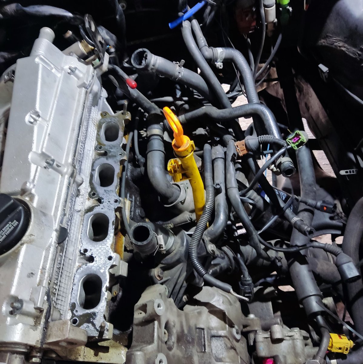

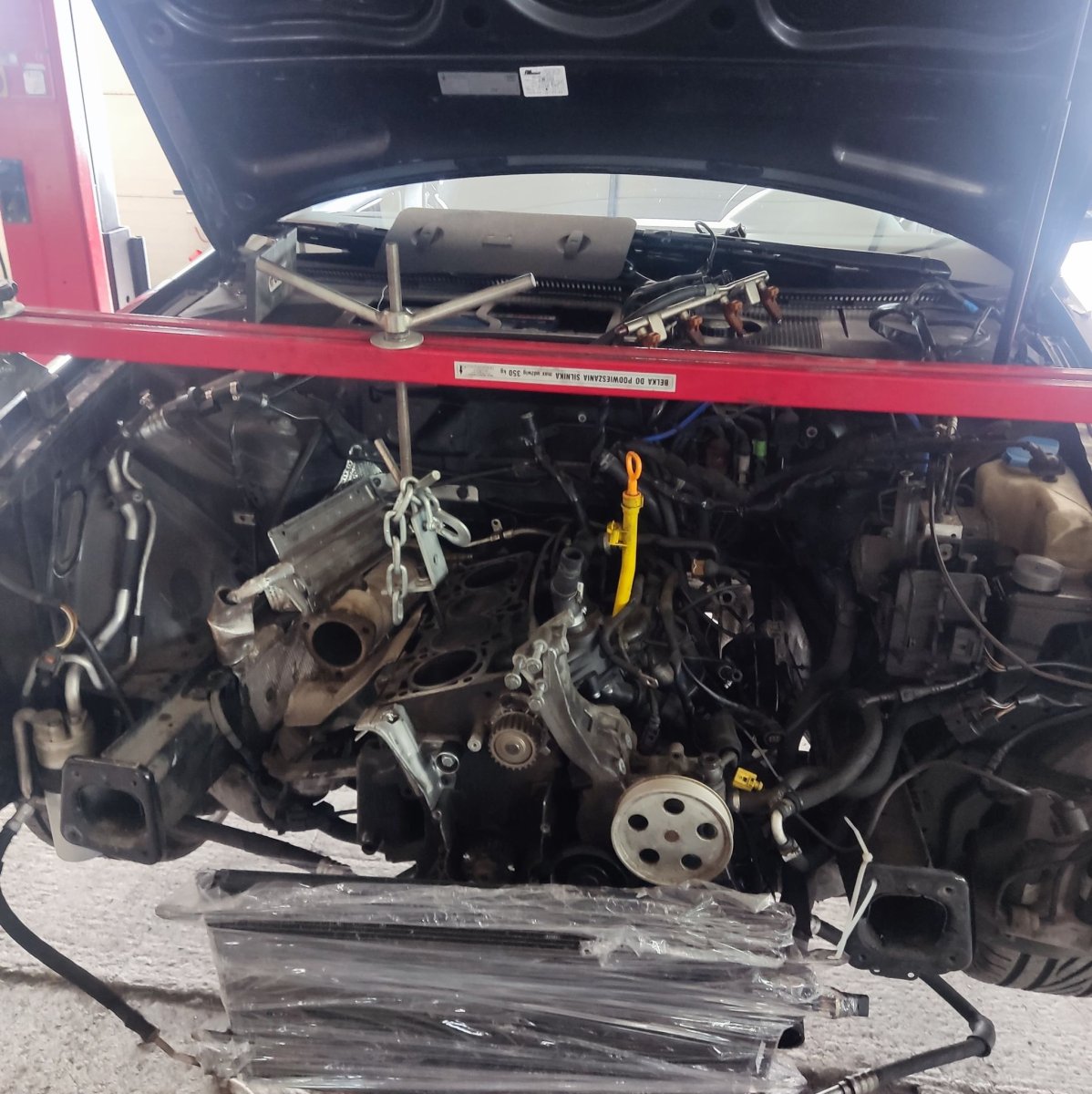

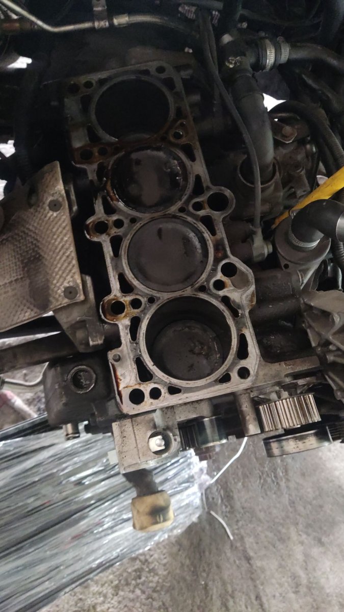

Chcąc nie chcąc , zamiast bawić się w robienie blacharki przymusem było ponowne rozebranie silnika .
Wypadanie zapłonu na 2 cylindrze - kompresja 7.5. Nie bawiąc się w półśrodki została zrzucona głowica , wyjęta miska olejowa i tłoki do góry.
Na chwilę obecną to co udało się zdiagnozować to : brudne ( ale nie zapieczone ) pierścienie olejowe na tłokach i przepuszcza jeden zawór .
Smog czysty , zawory czyste - głowica , blok nie pęknięte . Więc czyszczę zamawiam uszczelki , części i składam.
Na dniach jeszcze pomiar cylindrów ( niestety nie miałem średnicówki i musiałem zamówić ) .

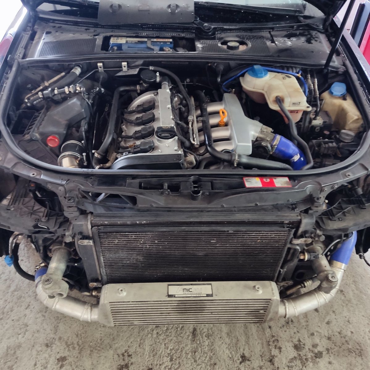

Turbo jako że miało już luzy poszło do Geremiego na Hybryde .
Przy okazji zacząłem już montować gwint i zrzucać tylną belke na montaż nowych gum zawiesznia.

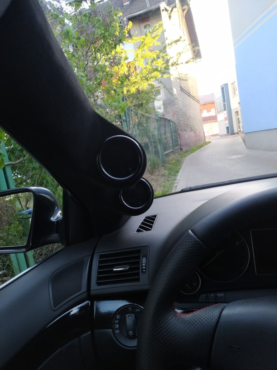

Jeśli chodzi o wnętrze to jeden z zegarów wyleciał i wleciało AutoGage + demontaż podstawki FMIC ( cały czas wyciekał olej) i wkręcę czujnik w ORI zaślepke.
Jaki koszt tych tulei i gdzie kupowałeś...
Na allegro jest cały zestaw do wahaczy za ok 500 zł ale brakuje w nim tych tulei z wózka.
Właśnie te kupielm, chyba za 600 zł ale już z tulejami wózka , 4 duże nie ?
Tam są dwa rodzaje, jedne są masywniejsze bo mają olej w środku.
Oho.. a wiesz może jakie ja mam ?

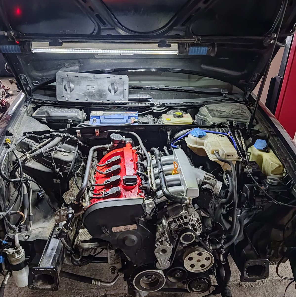

To lecimy dalej z tematem.
Jako , że na 2 cylindrze brakło kompresji , postanowiłem ściągnąć głowice , miskę , tłoki , pierścienie panewki itp.
Do wymiany na nowe poszły pierscienie i tłoki  , głowica została raz jeszcze sprawdzona , cylindry zostały zhonowane .
Przyczyną braku kompresji okazały się pierścienie , duży nagar.
Do tego tylna belka poszła do malowania , wymienione zostały śruby i nowe gumy.
Przy okazji wleciał gwint z AP .
Obecnie czekam na turbo Hybryde od Geremiego - zalewam olej i płyny i docieram silnik :)
