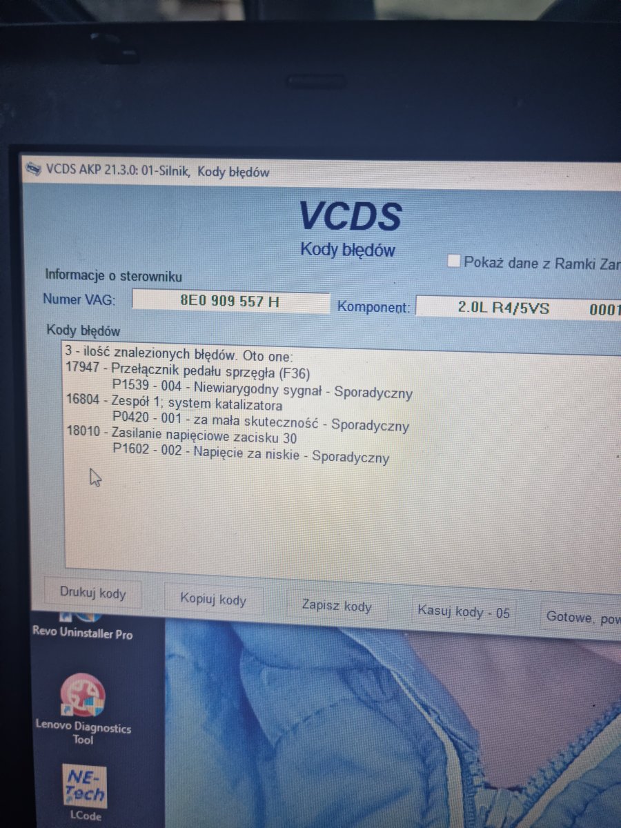

krzyskg Opublikowano 15 Czerwca 2022 Opublikowano 15 Czerwca 2022 Witam..dzis podlaczylem vcds i o to bledy.. trzeba szykowac sie na zmiane kata ? Czy są inne tansze rozwiazanie niz kat ? Pozdro
3r4 Opublikowano 17 Czerwca 2022 Opublikowano 17 Czerwca 2022 inne tańsze to brak kata i wstawienie dp+wyprogramowanie sondy
krzychuG Opublikowano 17 Czerwca 2022 Opublikowano 17 Czerwca 2022 Jeżeli kat nie zapchany możesz spróbować emulator.
krzyskg Opublikowano 17 Czerwca 2022 Autor Opublikowano 17 Czerwca 2022 Wiecio co jest dziwne ? Ze codzienn8e kasuje bledy, a na drugi dzien i tak codzien vcds nowe bledy pokazuje ..
Muskel1 Opublikowano 18 Czerwca 2022 Opublikowano 18 Czerwca 2022 12 godzin temu, krzyskg napisał: Wiecio co jest dziwne ? Ze codzienn8e kasuje bledy, a na drugi dzien i tak codzien vcds nowe bledy pokazuje .. Co w tym dziwnego? Kasowanie błędów to nie pozbycie się usterki. Dopuki masz usterkę będą pojawiały się błędy.
