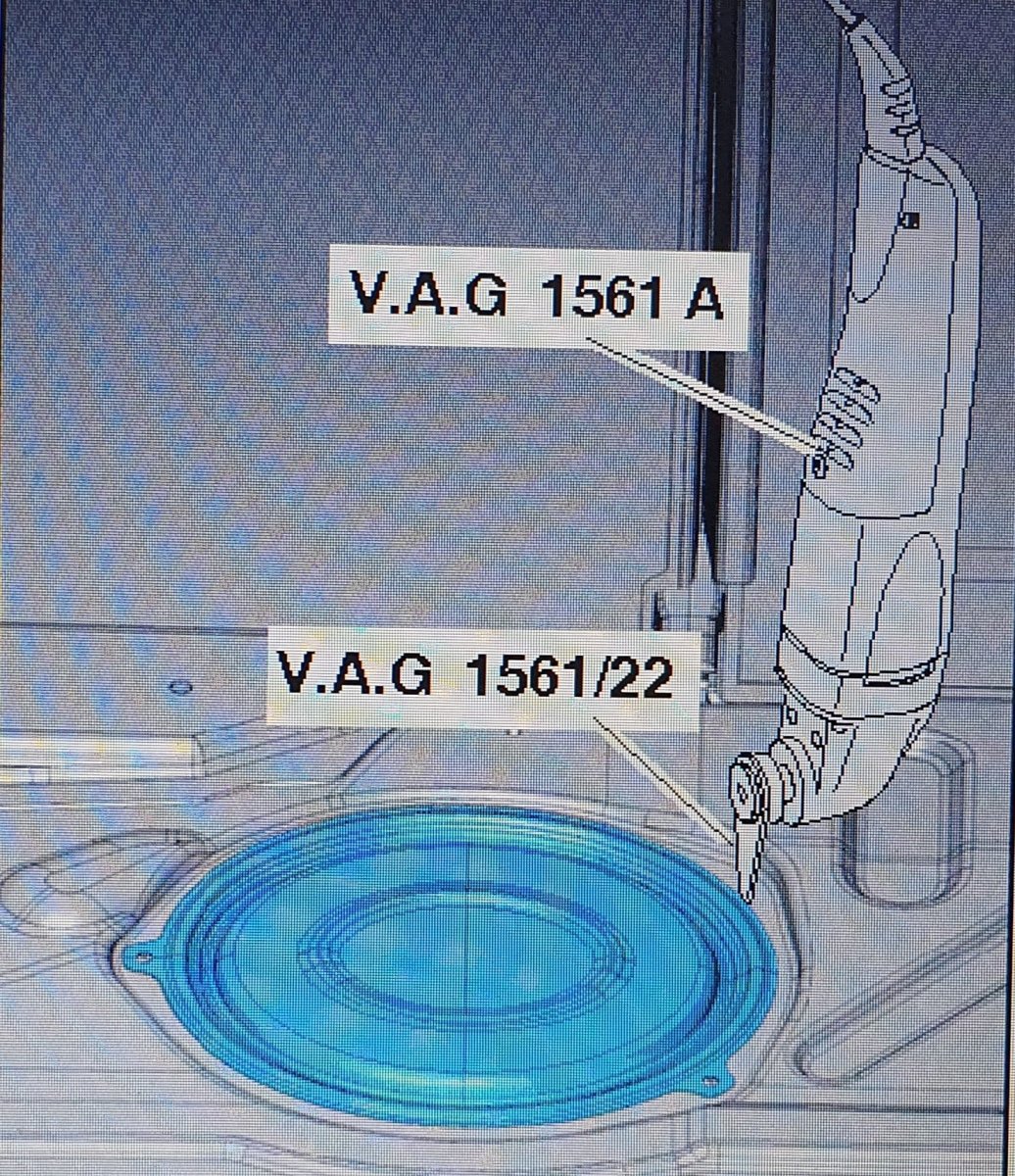

Drugi czujnik siedzi po przeciwnej stronie baku. Pompa paliwa z czujnikiem 1 siedzą w baku pod tylną kanapą strona pasażera. Czujnik nr. 2 siedzi w bagażniku okolica oparć strona kierowcy. Muszą dekielek wyciąć bo jest przyklejony.
Podziękował Muskel1! zaraz to sprawdzę.
Muskel1 dzięki za cierpliwość.
Miałeś rację. z tym pływakiem. Dzięki Tobie udało się to rozwiązać bo mechanicy u których byłem to nawet nie wiedzieli że jest 2 wejście do baku w bagażniku. System już działa ale mam jeszcze problem. Otóż czy trzeba od nowa jakoś skonfigurować ustawienie tego pływaka? Bo wydarzyła mi się sytuacja wczoraj że ledwo co się zaświeciła rezerwa a samochód padł. Okazało się że brakło paliwa. Po zamontowaniu nowego pływaka trzeba coś ustawić?
