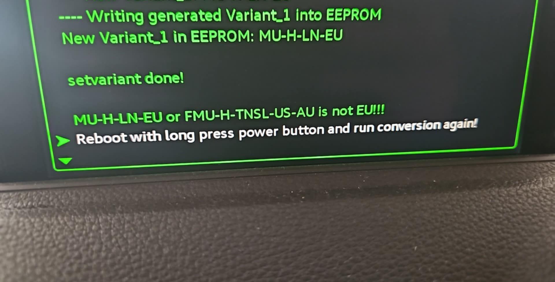

deejay89 Opublikowano 7 Lipca Opublikowano 7 Lipca niestety wywala mi taki błąd, kiedy daje opcje : convert to EU" ktoś podpowie?
deejay89 Opublikowano 7 Lipca Opublikowano 7 Lipca 3 minuty temu, turzol napisał(a): Masz wyraźnie napisane co trzeba wykonać. Widzę, co jest napisane, niestety jak przrytrzymam długo "power button", jednostka się nie resetuje, ekran tylko się chowa, bardziej mnie zastanawia, co mogło być powodem niepowodzenia?
deejay89 Opublikowano 9 Lipca Opublikowano 9 Lipca temat ogarnięty, mimo tego komunikatu, w train był już soft eu "MHIG_EU_AU_K1555", więc po prostu wrzuciłem wgrywanie tego softu, soft poszedł gładko i wszystko zakończyło się sukcesem. Jutro dogram mapy, zakoduje lampy i 1500zł w przód.

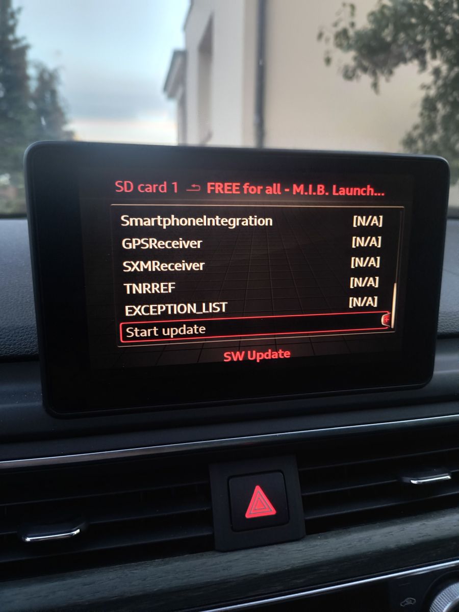

mrowa06 Opublikowano 22 Lipca Opublikowano 22 Lipca Cześć, Czy ktoś poległ na tak wczesnym etapie konwersji jak instalacja m.i.b.a i mógłby podpowiedzieć dlaczego nie mogę uruchomić jego instalacji ? Zaktualizowałem amerykański soft do najnowszej wersji, którą pokazuje mib helper. sformatowałem kartę SD na format fat32, wypakowałem m.i.b.a jednak wszędzie mam n/a i jednostka nie chce puścić aktualizacji. Myślę że jak przejdę ten krok to do końca już pójdzie bez problemu Z góry dziękuję za odpowiedź.
turzol Opublikowano 22 Lipca Opublikowano 22 Lipca Nie tędy droga... Toolbox, którego chcesz użyć jest do jednostek MHI2
mrowa06 Opublikowano 22 Lipca Opublikowano 22 Lipca Ok, Dzięki za odpowiedź. Sprowadziłem autko i pierwszy raz mam do czynienia z nazewnictwem tych jednostek. Właśnie nie miałem pewności czy mib2 z mhi konwertuje się tak samo co mib2 z mhs. Próbowałem też odpalić GreenMenu przez VCDS i aktywowałem tryb dewelopera ale niestety nadal się nie uruchamia.

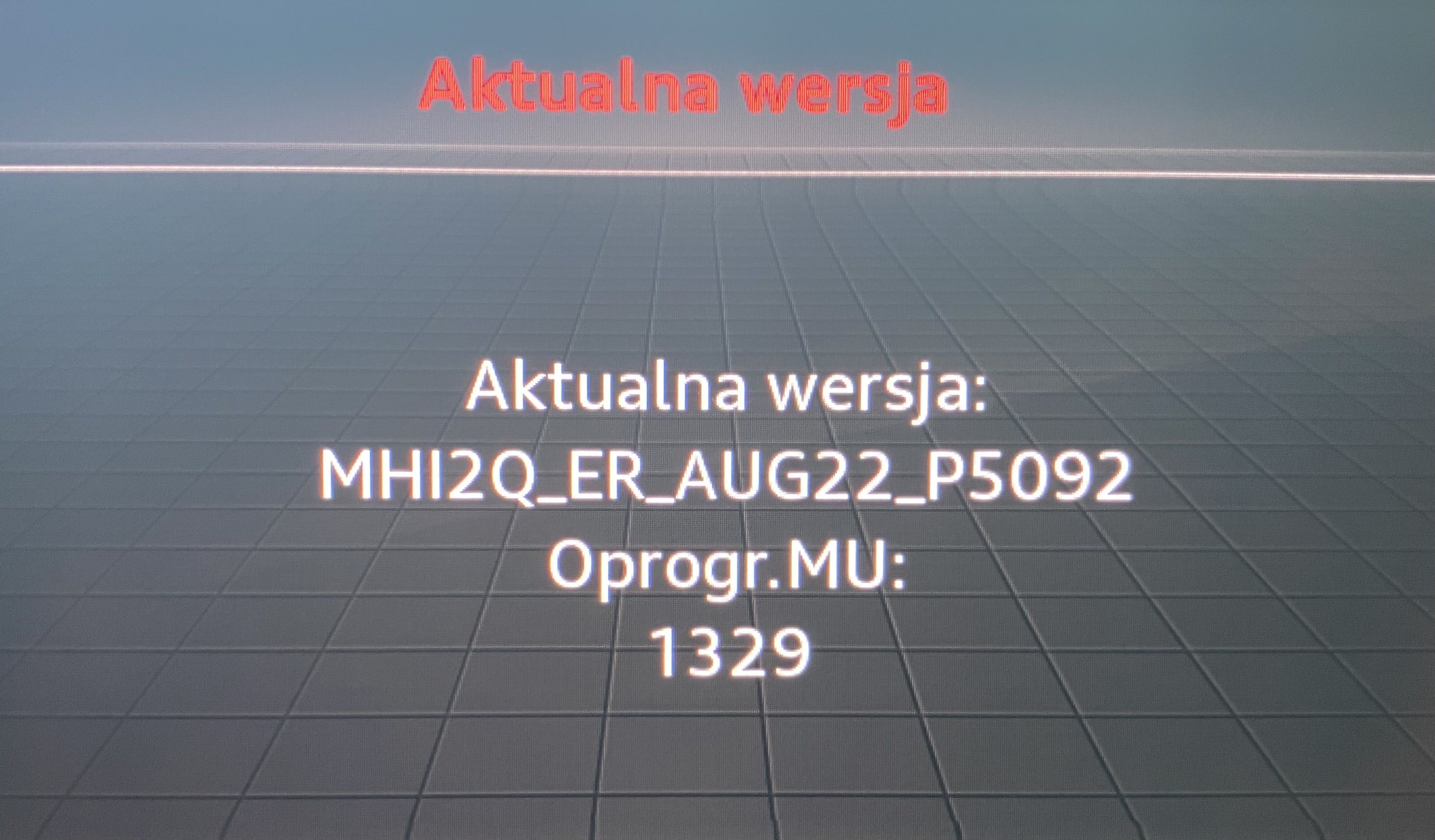

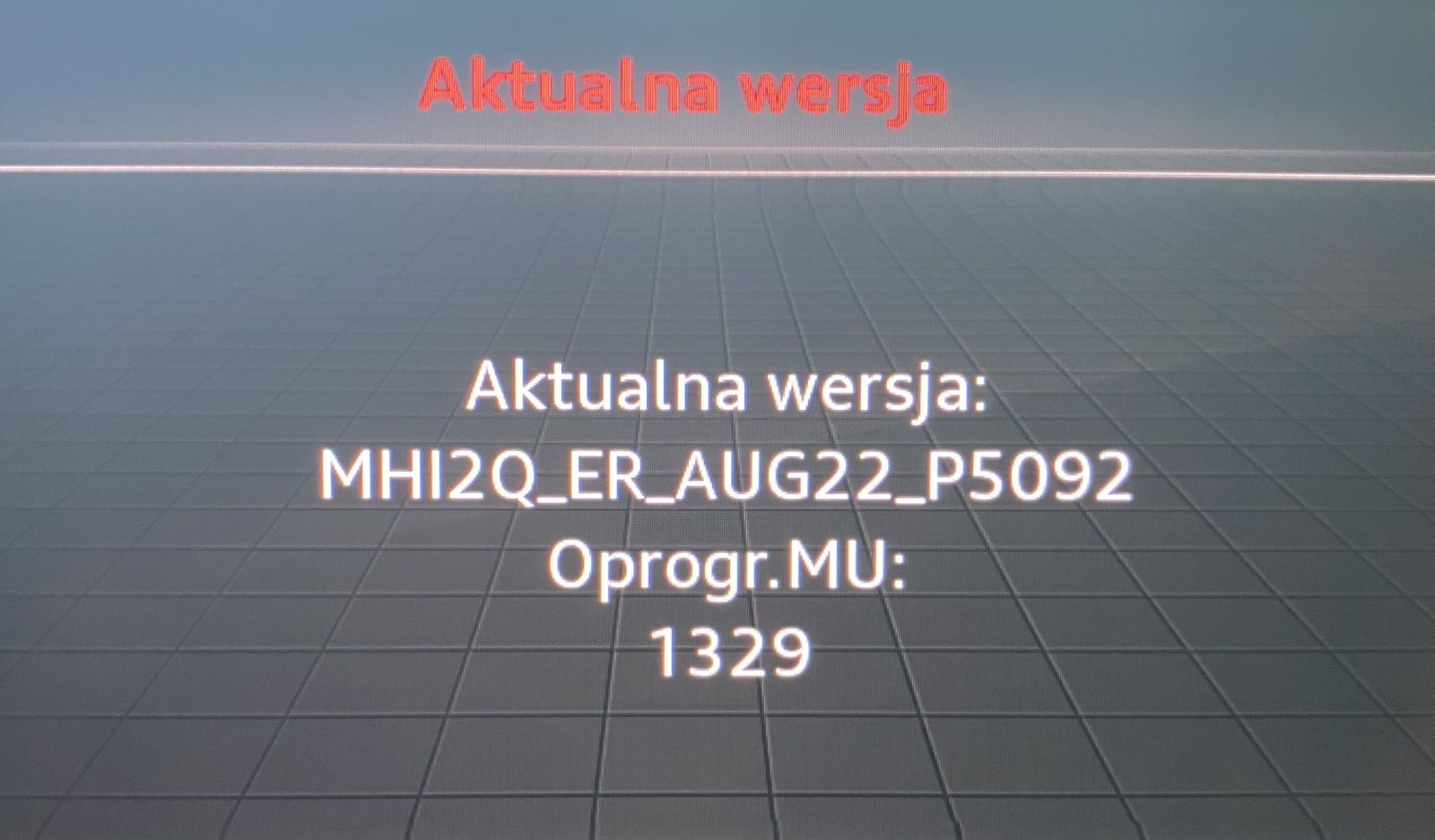

...radek... Opublikowano 4 Sierpnia Opublikowano 4 Sierpnia Witam. Mam taką wersję oprogramowania jak na zdjeciu. Rozumiem, ze najpierw muszę wgrać patcha, a potem dopiero najnowsze mapy?
Muskel1 Opublikowano 5 Sierpnia Opublikowano 5 Sierpnia Tak, przy czym najnowsze mapy dla tej wersji są już stare bo z 2024. Nowszych nie ma.
...radek... Opublikowano 5 Sierpnia Opublikowano 5 Sierpnia (edytowane) 3 godziny temu, Muskel1 napisał(a): Tak, przy czym najnowsze mapy dla tej wersji są już stare bo z 2024. Nowszych nie ma. Dzięki. 😉 A mogę podnieść wersję do wyższej, żeby mieć najnowsze mapy? Którą wersja jest najwyższa. Edytowane 5 Sierpnia przez ...radek...
Muskel1 Opublikowano 5 Sierpnia Opublikowano 5 Sierpnia Nie ma nowszej wersji softu i nie ma (i nie będzie już) nowszych map.
