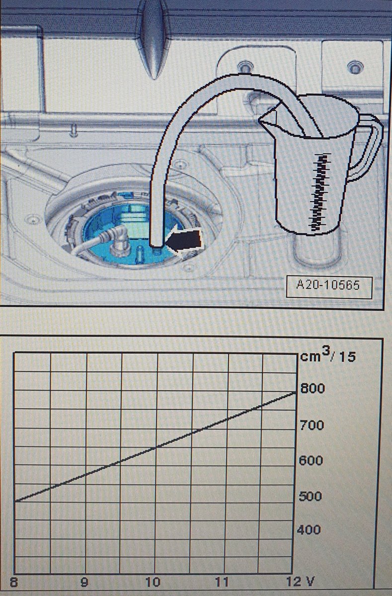

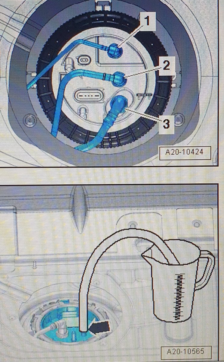

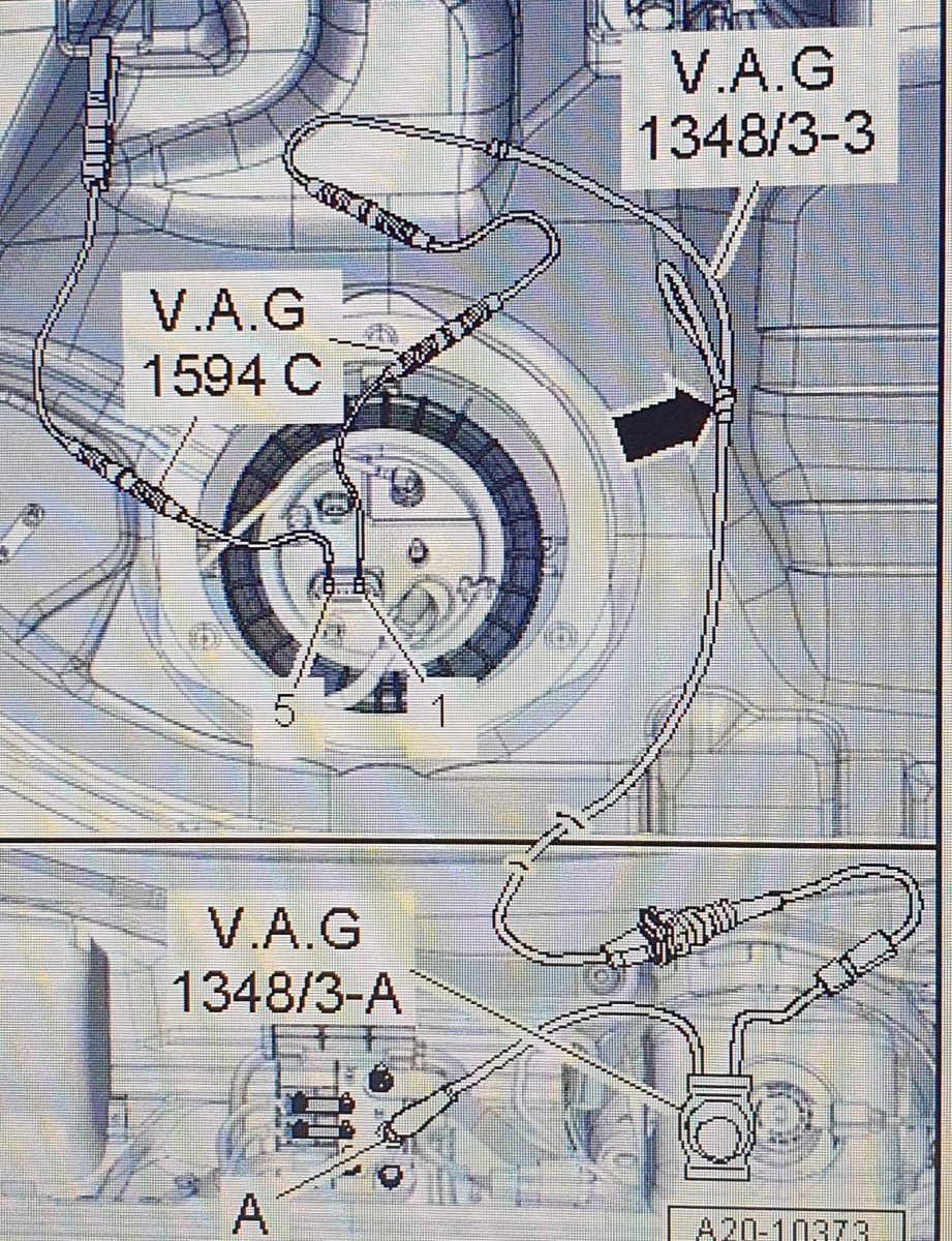

Muskel1 Opublikowano 15 Lipca 2022 Opublikowano 15 Lipca 2022 (edytowane) Wypinasz wężyk z pompy ( nr.3 na rysunku) i wpinasz na ten wypust na pompie wężyk o średnicy 8mm. Drugi koniec wężyka wpuszczacz do naczynia, w krórym gromadzić ma się paliwo. Podajesz na pompę na pin nr.1 plus z aku, na pin nr.5 masę, jednocześnie mierząc napięcie jakie dochodzi do pompy. Podajesz napięcie przez 15s. W tym czasie pompa powinna podać przynajmniej określoną na wykresie ilość paliwa, i tak przy 12V powinna podać przynajmniej 800 ml/15s. Czym niższe napięcie, tym mniejsza wymagana ilość paliwa. Edytowane 15 Lipca 2022 przez Muskel1
