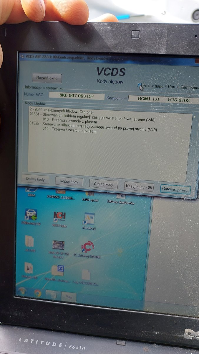

Zielu23 Opublikowano 9 Lipca 2022 Opublikowano 9 Lipca 2022 Witam po włączeniu świateł pojawia się błąd poziomowania bezpieczniki sprawdzone wszystko ok ale lampy nie poziomują się i nie skręcają. Dołączam zdjęcie błędu vcds
Muskel1 Opublikowano 9 Lipca 2022 Opublikowano 9 Lipca 2022 Było coś robione przy instalacji? Miałeś może kolizję? Nagle pojawił się błąd i przestało działać czy jest już tak od dłuższego czasu?
Zielu23 Opublikowano 9 Lipca 2022 Autor Opublikowano 9 Lipca 2022 6 minut temu, Muskel1 napisał: Było coś robione przy instalacji? Miałeś może kolizję? Nagle pojawił się błąd i przestało działać czy jest już tak od dłuższego czasu? Dokładnej historii auta nie znam bo świeżo kupiłem uszkodzone lekko lewą stroną z przodu tak że była lampa rozwalona, kupiłem drugą taką samo założyłem i teraz taki problem przetwornice od starej lampy bo nie były uszkodzone

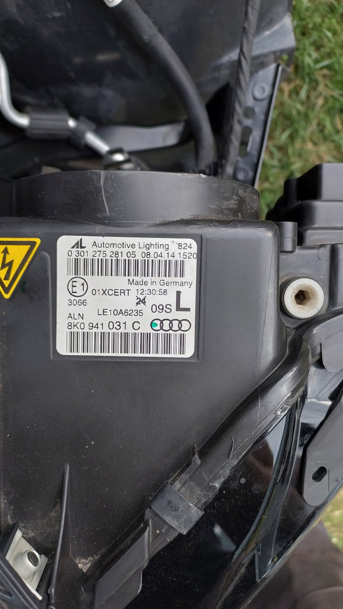

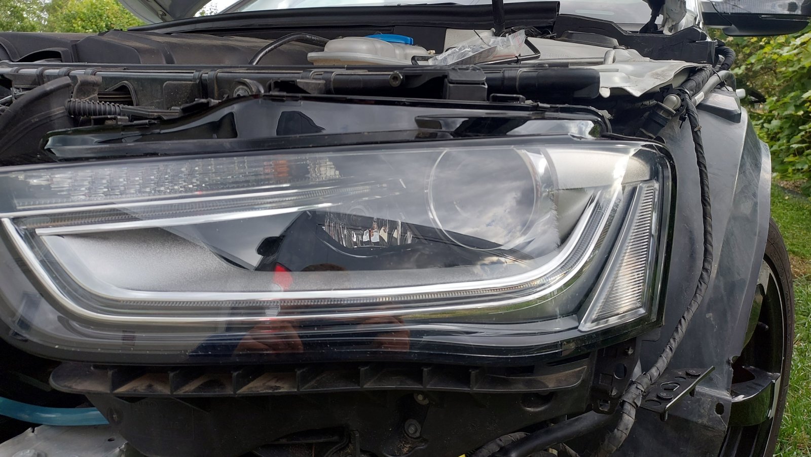

Muskel1 Opublikowano 9 Lipca 2022 Opublikowano 9 Lipca 2022 Wrzuć zdjęcie lampy (robione od przodu ) oraz zdjęcie wlepki.

Muskel1 Opublikowano 9 Lipca 2022 Opublikowano 9 Lipca 2022 Ok, lampy są skrętne. Teraz pytanie, czy auto wyjechało ze skrętnymi z fabryki. Wrzuć zdjęcie wlepki.

Muskel1 Opublikowano 9 Lipca 2022 Opublikowano 9 Lipca 2022 Mam pewną teorię ale mogę się mylić. Ktoś wsadził nieodpowiednie lampy po przeróbce na EU. Musimy odczekać rozkodowanie VINu. Wtyczki i instalacja przy lampach wyglądają oryginalnie czy raczej coś modzone?
