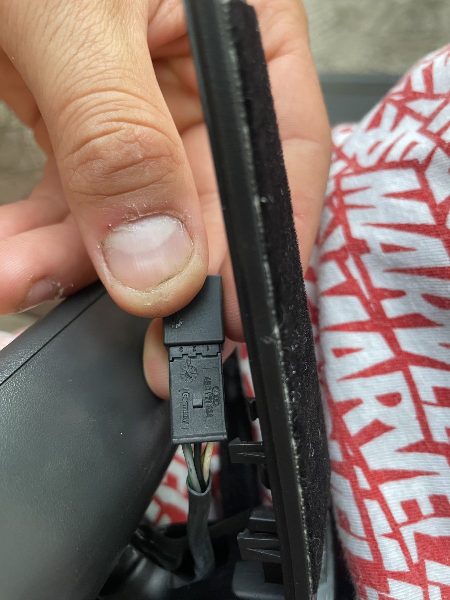

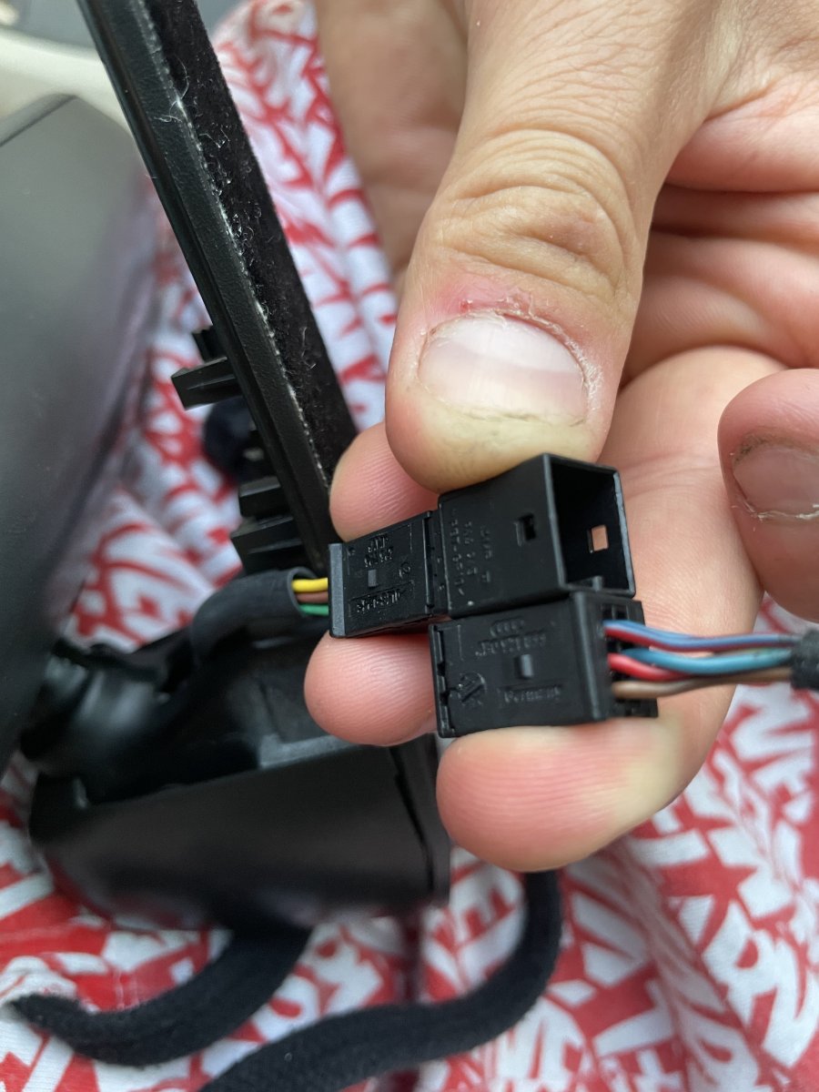

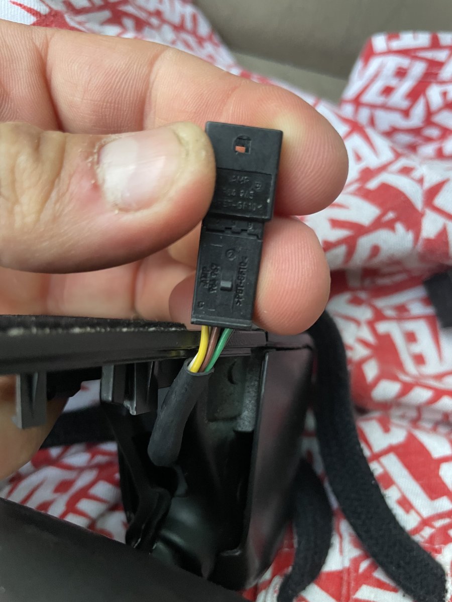

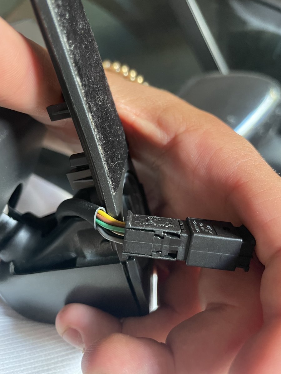

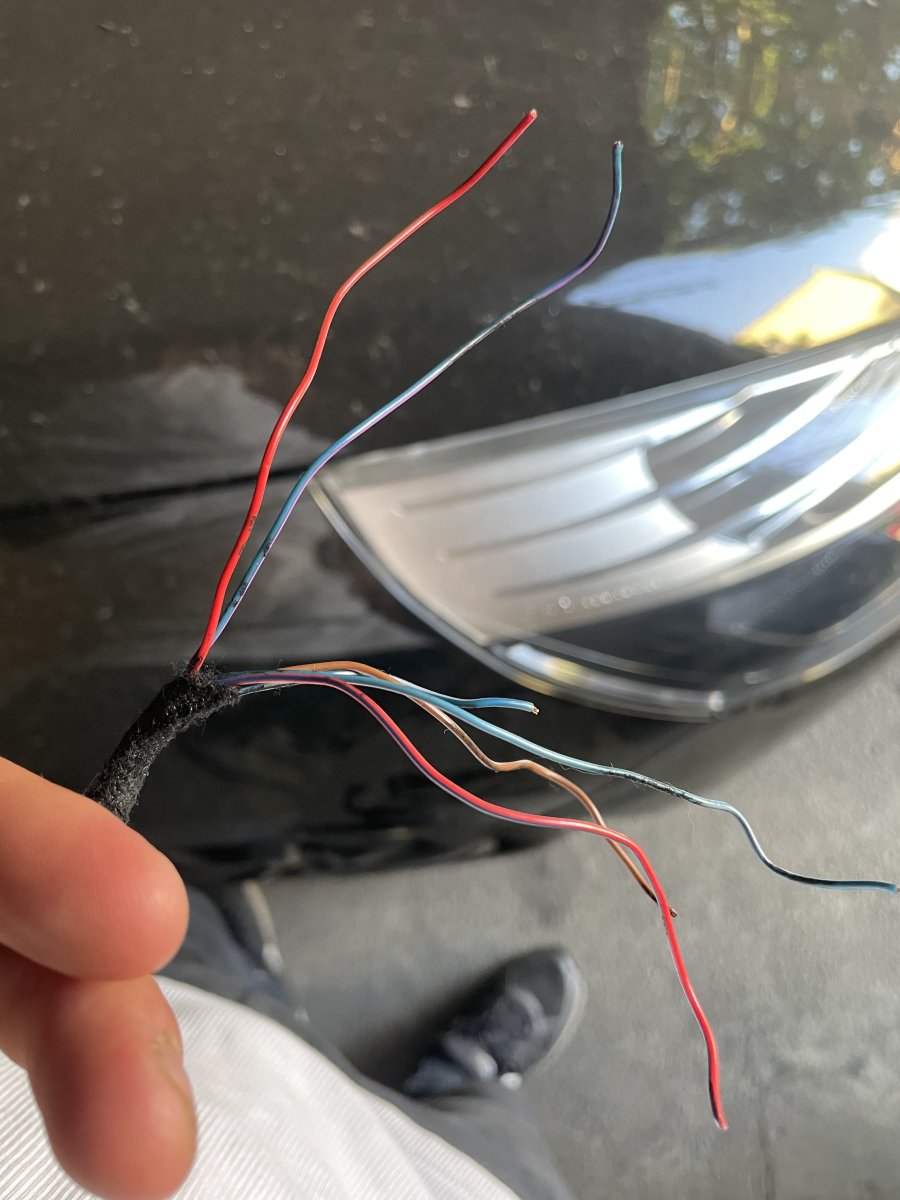

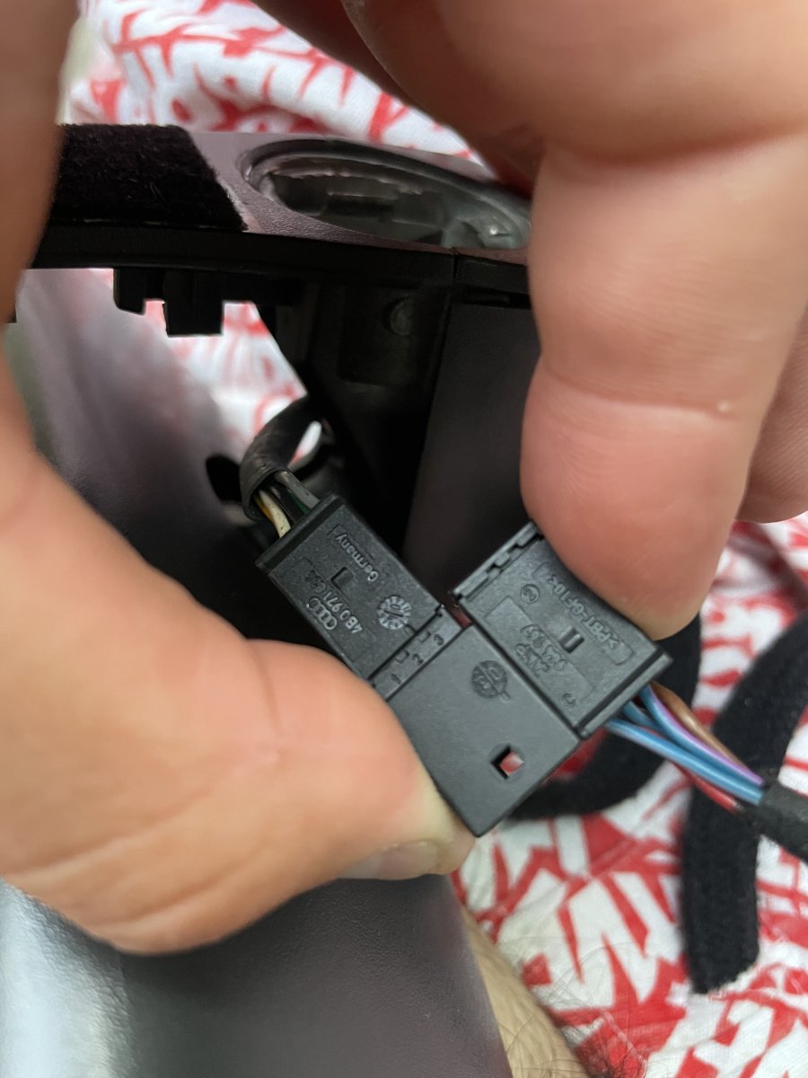

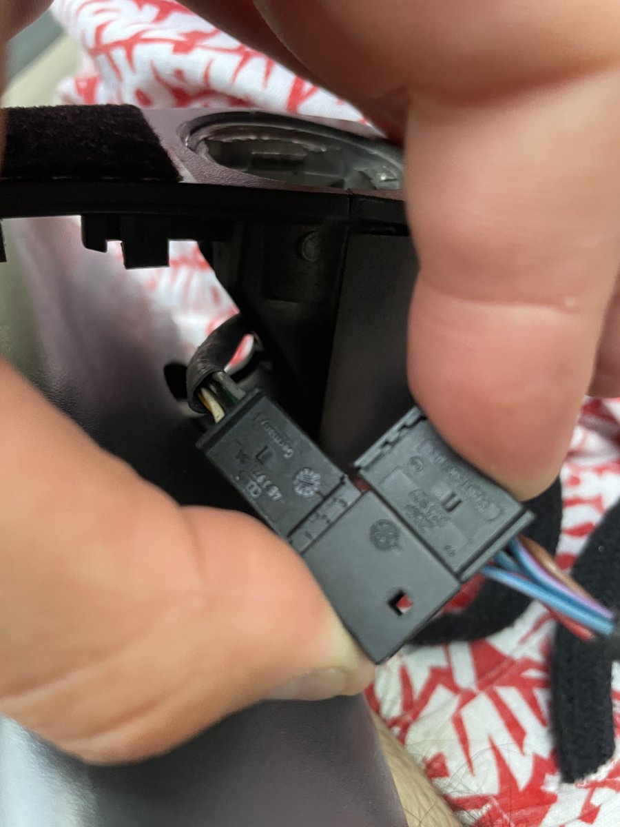

Kupilem lusterko fotochrom to jak mam teraz to podłączyć , piny są ale nie wiem który do czego idzie  i chce podłączyć bez leaving home
Dzięki , a jak podłączyć bez leaving home , czy będę musiał go dokupić ?
przeczytaj temat do którego podałem link, jak podłączysz prawidłowo przełącznik auto, a co za tym idzie czujnik zmierzchu, to CLH też będzie działać. Nie da się założyć przełącznika auto tylko "w części"
