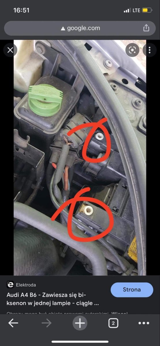

Mam problem z regulacja lampy jednej swieci wysoko. Nie nogę jej ustawić góra dół, gdyż jak kręcę to nic nie rusza się. Prawdopodobnie gwint kręci się w kółko a nic nie zmienia. Jest szansa jakoś to naprawić czy lampa już do wymiany ? Zdjęcie podgladowe
Zdjęcie podglądowe z B6 a piszesz o B8? Jakie lampy? Halogen, Bi-Xenon?
Zdjęcie wziąłem z Google. Zwykle lampy
Bez rozklejenia nie dostaniesz się do mechanizmów.
Wiec muszę rozkleic ja i poszukać problemu tak ?
Inaczej tam nie zajrzysz. Przez dekielki z tyłu nie ma dostępu.
Właśnie tylko poziomuje  mi się jedna lampa. Może jednak jakiś silniczek ( kiedyś mialem
tak w c6 )padł w jednej czy na pewno te pokrętła są uszkodzone?
