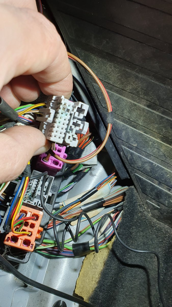

kalix94 Opublikowano 4 Października 2015 Opublikowano 4 Października 2015 (edytowane) Witam. Mam ten sam problem z oświetleniem. Patrzyłem na zejście się wszystkim przewodów w tyle aucie (u mnie znajduje się pod tylną kanapą) wszystko tam wygląda ładnie. Zaglądam sobie wczoraj do szarej kostki obok lewej nogi kierowcy a tam niestety takie rzeczy . U mnie prawdopodobnie stało się to poprzez przeciekającą rurkę od płynu spryskiwaczy który zalewał kostkę. Tak więc zobaczcie sobie kostkę. Powodzenia a ja szukam teraz takiej kostki do kupienia Edytowane 4 Października 2015 przez kalix94

kalix94 Opublikowano 17 Kwietnia 2016 Opublikowano 17 Kwietnia 2016 Wczoraj właśnie wymieniłem kostkę kabel który odpowiadał za oświetlenie (brązowo-biały) miał totalnie spalony pin. Po wymianie pinu jak i całej kostki nastała jasność na podsufitce Przypominam że u mnie również lampka działała po manualnym odpaleniu.

silnik Opublikowano 13 Listopada 2022 Opublikowano 13 Listopada 2022 Hej. U mnie w B5 miałem ten sam problem, nie dostała lampka po otwarciu drzwi jak też po wyjęciu kluczyka. Okazał się uszkodzony pin w kostce przy nogach kierowcy. Złączyłem i nastała jasność.
