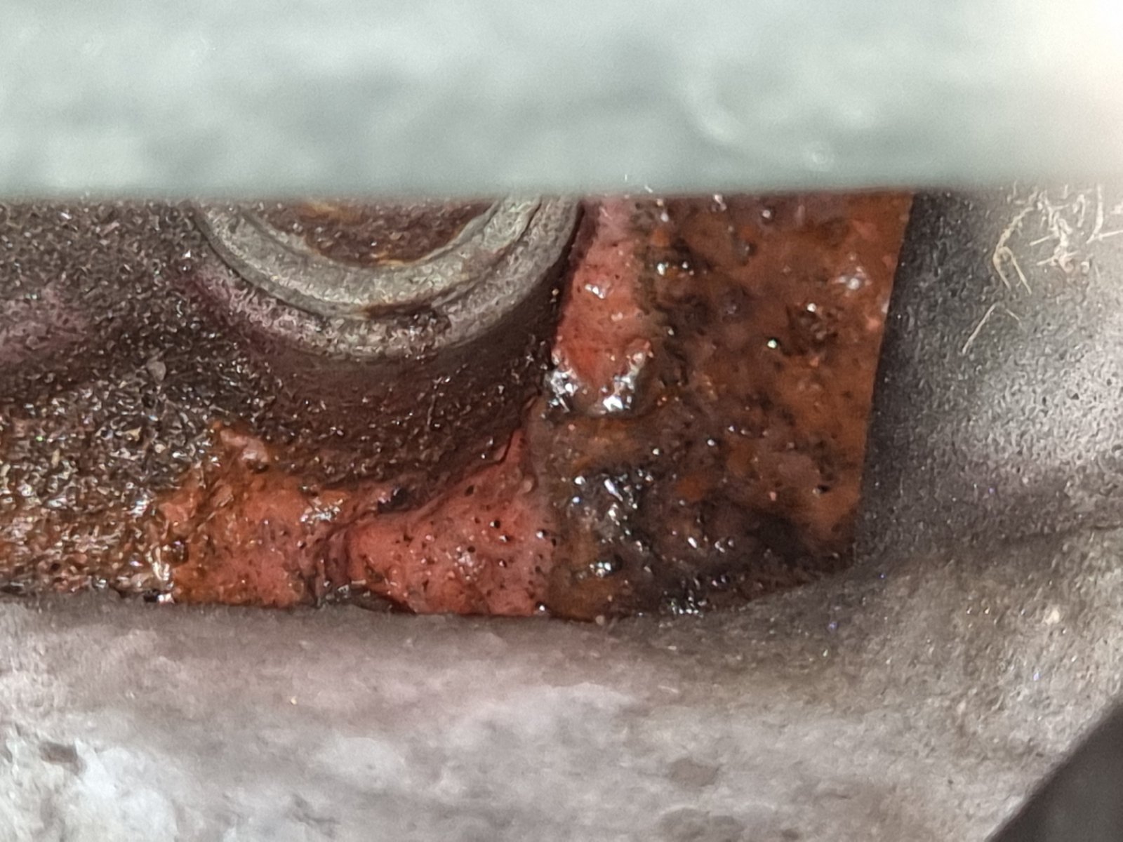

Ok, jutro postaram się tam zajrzeć i wrzucić jakieś foto, dzieki

Chyba miałeś rację, widok pod kolektorem ssącym, niestety żeby zobaczyć magistrale od strony głowic muszę zobaczyć to na kanale...I aż się tego boję
Naprawa będzie tania (o ile nic nie pękło) ale roboty sporo..

Znalazłem już magistalę  078121071CG za 100zł, ale co do roboty to się domyślam,  nie wiem tylko czy zdążę to zrobić przed wyjazdem

Wywalisz przepustnice,dolot do samego filtra,kolektor zwalisz i dostęp będzie. Kup jakieś szpicaki do zaklejonych węży wody bo prędzej je porwiesz niż ruszysz bez odklejania. Możliwe że odmę małą z tyłu połamiesz bo jak jest ori to rozpadnie się w rękach. Uszczelki pod kolektorem też do wymiany,ale są tanie. Dzień roboty wyjdzie jak nic nie bedziesz musiał domawiać.
