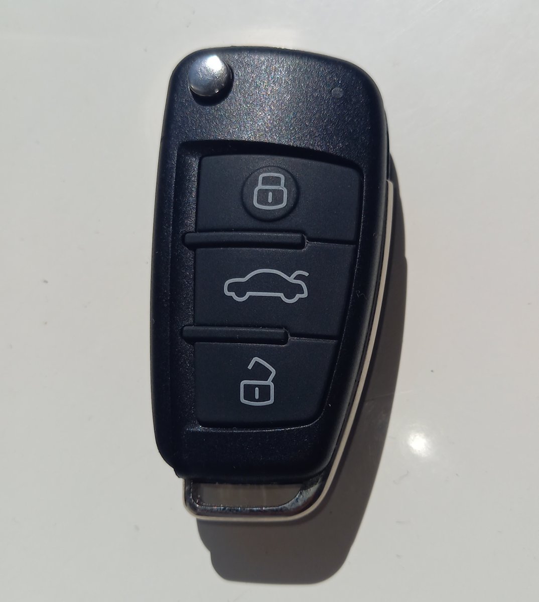

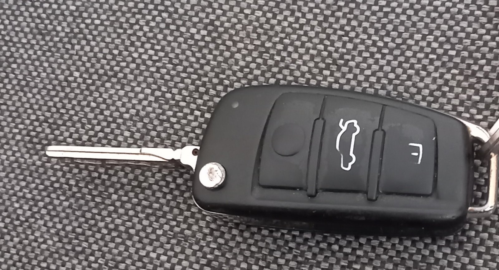

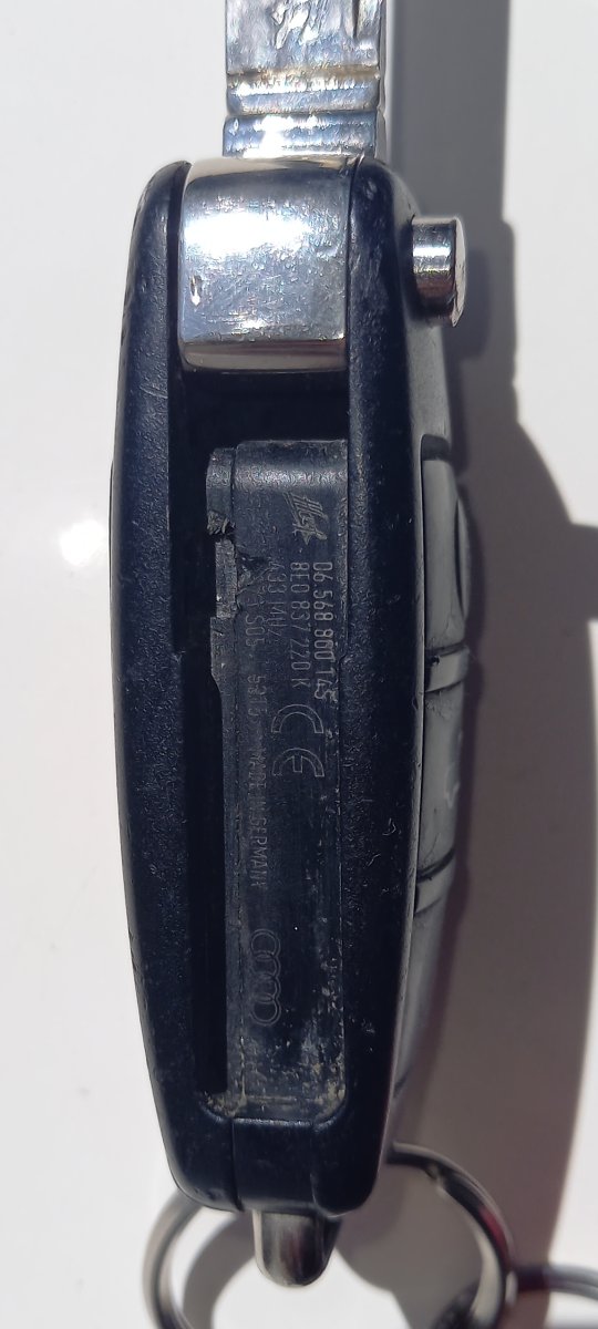

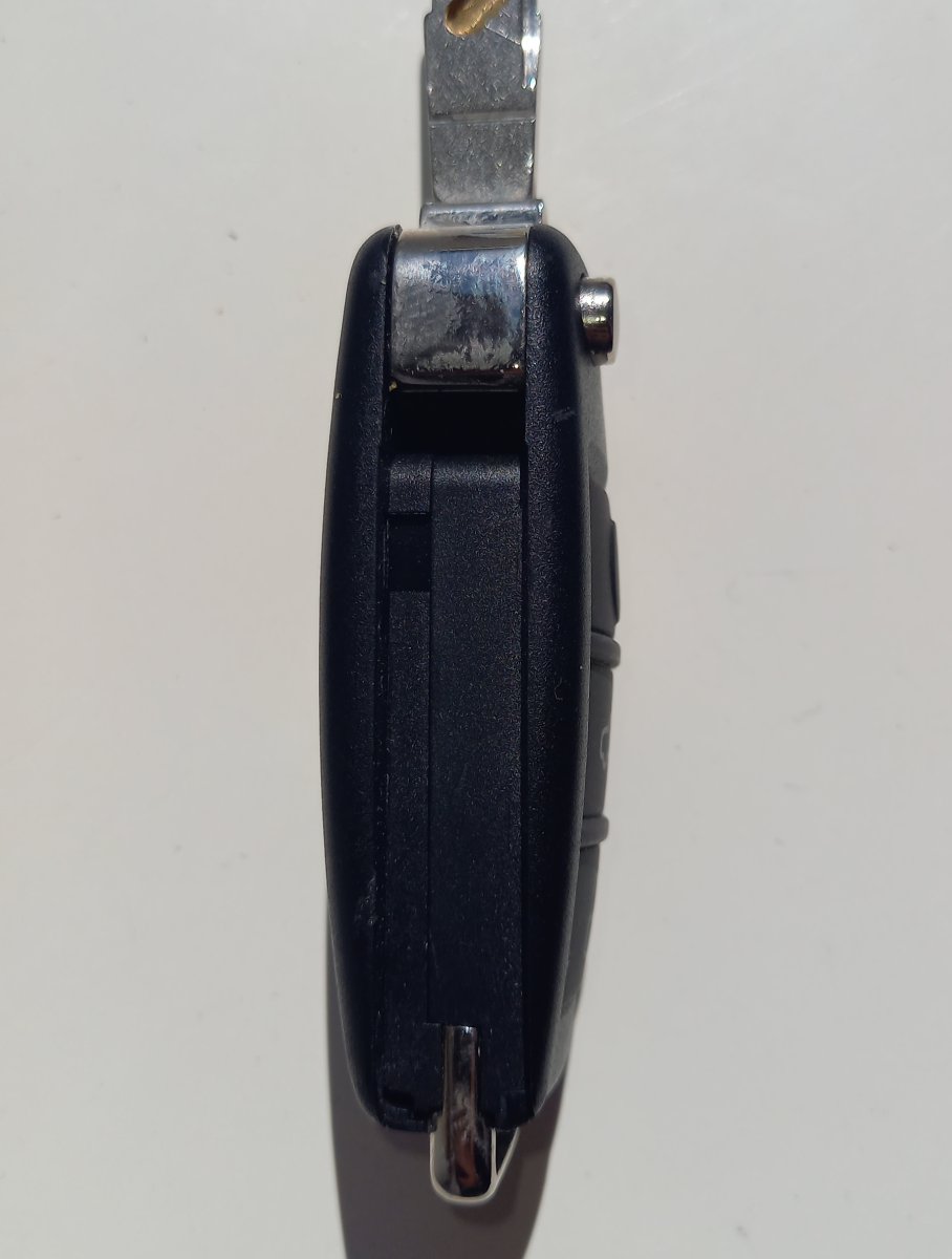

Kwestia tylko, w jaki sposób widział, że nie czyta kluczyków, bo mogą nadawać o innej częstotliwości i w tedy za chiny nie dopisze do modułu komfortu.. Pokaż zdjęcia tych kluczyków.
Też już miałem przeboje z kluczykiem, którego w teorii moduł nie widział ale w blokach pomiarowych było widać, że odczytuje sygnały z kluczyka.
Edytowane przez Langista
Jeden z kluczyków był dorabiany przez poprzedniego właściciela ale jednym i drugim mam możliwość odpalenia auta
Jeden to chinski produkt,a drugi wersja K która ma tendencje do awarii, kup ori kluczyk najlepiej w wersji Q i dopisz do modułu komfortu. Bo że te oba nie działają jako piloty jest wysoce prawdopodobne.
