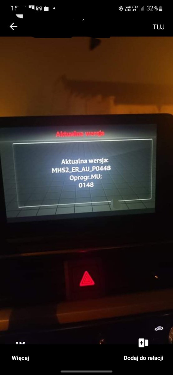

DamCho Opublikowano 6 Sierpnia 2022 Autor Opublikowano 6 Sierpnia 2022 (edytowane) Tak mam Nawigacie, mam ,zdjęcie softu Edytowane 6 Sierpnia 2022 przez DamCho

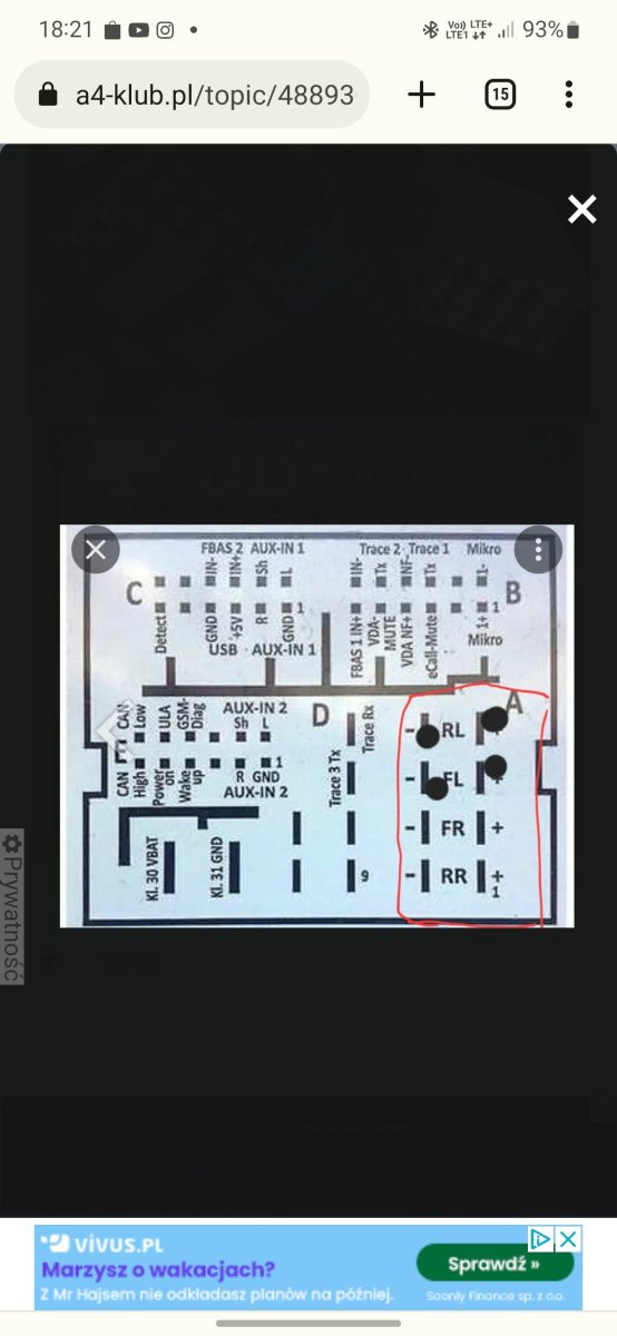

Muskel1 Opublikowano 6 Sierpnia 2022 Opublikowano 6 Sierpnia 2022 Odkręcasz to co napisałem i podpinasz się pod przewody sygnałowe jak na zdjęciu pinout. Konwerter sygnału high/low potrzebuje także +12V oraz masę.

Muskel1 Opublikowano 12 Sierpnia 2022 Opublikowano 12 Sierpnia 2022 4 przewody sygnałowe, prawy i lewy kanał mają każdy polaryzację plus i minus.
DamCho Opublikowano 12 Sierpnia 2022 Autor Opublikowano 12 Sierpnia 2022 Czyli mogę podpinam tak jak zaznaczyłem na zdjęciu?
Muskel1 Opublikowano 12 Sierpnia 2022 Opublikowano 12 Sierpnia 2022 Nie bo tak jak zaznaczyłeś podpiąłeś się pod lewy tył i lewy przód. Podepnij się pod lewy tył RL i prawy tył RR, będziesz mógł wtwdy napędzać subwoofer z tylnymi kanałami i miał lepszą możliwość sterowania przód/tył.
Muskel1 Opublikowano 12 Sierpnia 2022 Opublikowano 12 Sierpnia 2022 Bardzo ważne jest zachowanie biegunowości, czyli plus na plus a minus na minus bo w przeciwnym razie będzie kijowo grało.
