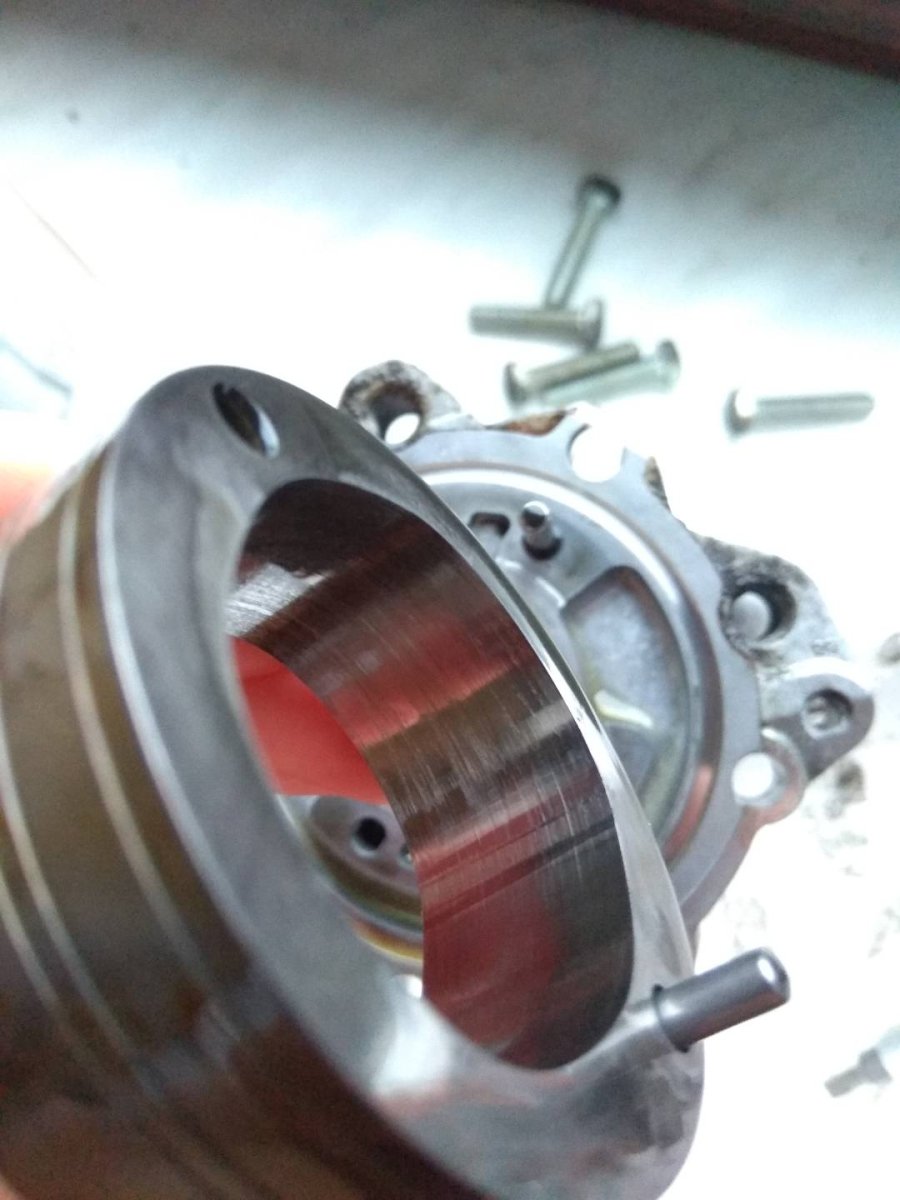

Cena sugeruje, że przewody powinny być oryginalne :eusathink:Pozostaje jedynie sam magiel lub beznadziejna regeneracja pompy. ogólnie w większości regeneracji wygląda to tak, że wymieniają jedynie uszczelnienia, bo nie ma zwyczajnie żadnych części wymiennych, dlatego jak Twoja sie już przytarła zbyt niskim poziomem płynu to wymiana uszczelnień była jedynie kosmetycznym zabiegiem. Da się to regenerować ale nie orientowałem sie ile kosztowało by zlecenie komuś wykonania na CNC nowego środka pompy, bo z wymiarami też jest ciężko. Jedynie jakby ktoś kupił nową ori pompę (są jeszcze dostępne, koszt od 1500 do nawet 2500 zł) wymiary wziął właśnie z tej pompy.

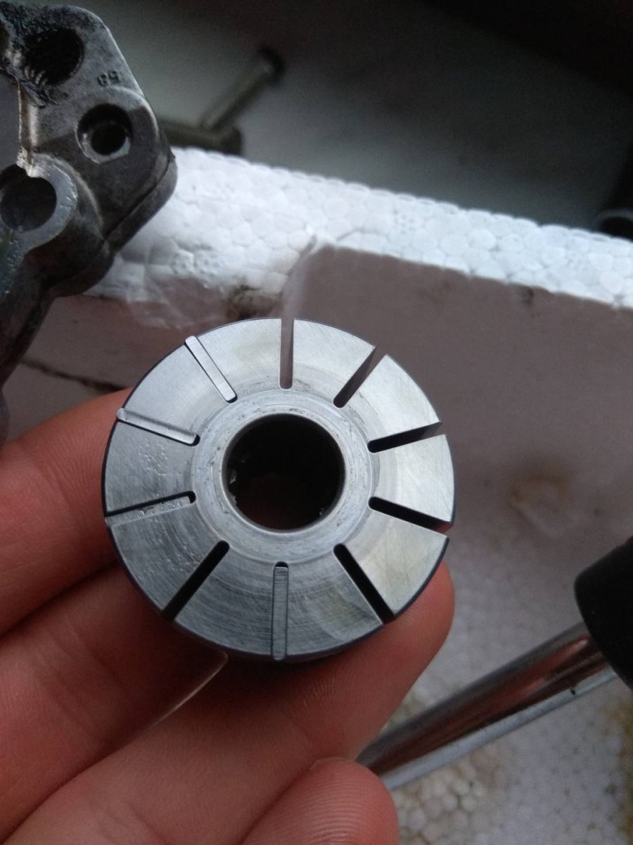

Pompa była regenerowana w zakładzie który tylko się tym zajmuje,  mechanik który zajmował się moim samochodem pokazał mi przy odbiorze co było wymienione w pompie,  elementów było dosyć sporo.  W piątek jadę na reklamację zobaczymy co powiedzą.
Czy wśród tych rzeczy, było to?
Tak i jeszcze kilka elementów, z tego co pamiętam jeszcze była wymieniona śruba ze środka.
