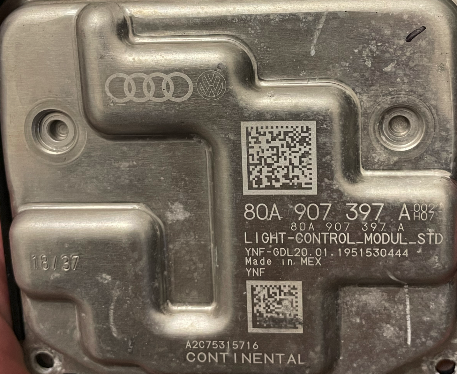

damiand3 Opublikowano 19 Czerwca 2024 Opublikowano 19 Czerwca 2024 Cześć, może ktoś mi wskaże kierunek.. Pacjent: Q5 80a / Przedlift / Kanada / Xenon. Reflektory przednie - nie przeżyła jedna przetwornica / moduł. Oba reflektory działają na ori module, ale po wrzuceniu nowego modułu do jednego reflektora zonk. Działają tylko "krótkie". LED, ani długie nie dają oznak życia. Oba moduły mają niby ten sam numer, poza kilkoma szczegółami.. Zastanawia mnie, czy trzeba wykonać parametryzację, czy szukać innego modułu bo np. Mam USA, a kupiłem EU. Moduł opisany przez sprzedającego jako pochodzący od porsche Cayenne.
Muskel1 Opublikowano 19 Czerwca 2024 Opublikowano 19 Czerwca 2024 Zestaw danych nie pasuje do Audi skoro jest z Porsche. 1
damiand3 Opublikowano 19 Czerwca 2024 Opublikowano 19 Czerwca 2024 Czyli da się to ogarnąć VCP / ODIS? Bo nie wiem czy składać auto, i szukać kogoś od VCP, czy muszę kupić inny moduł. ( A to ostatni element układanki )
reniu12 Opublikowano 23 Czerwca 2024 Opublikowano 23 Czerwca 2024 W dniu 19.06.2024 o 13:08, damiand3 napisał(a): Czyli da się to ogarnąć VCP / ODIS? Bo nie wiem czy składać auto, i szukać kogoś od VCP, czy muszę kupić inny moduł. ( A to ostatni element układanki ) Kolego ja robiłem odis. Aby numery się zgadzały z oryginałem i online przez geko
