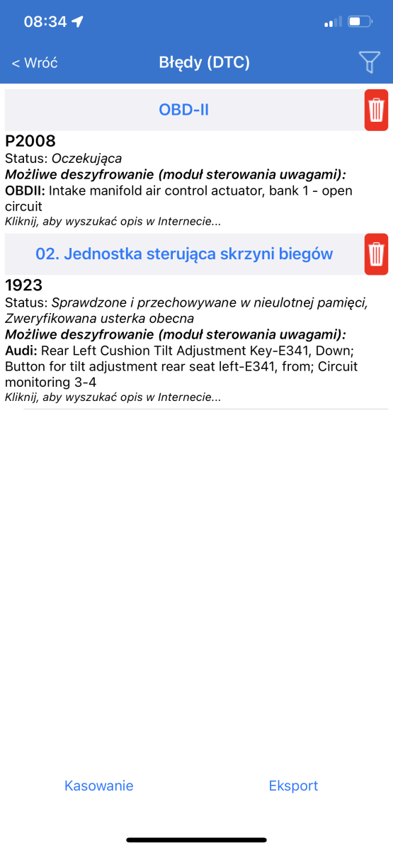

CloudiestWall90 Opublikowano 29 Sierpnia 2022 Opublikowano 29 Sierpnia 2022 Witam samochód to Audi A4B7 3.0 tdi BKN 2005r Tiptronic jakies 2 tygodnie temu składałem tylne siedzenia podczas podróży nie nogłem przekroczyc 130km/h i podświetliły się wszystkie literki od skrzyni automatycznej po złożeniu siedzeń juz po podróży problemu już nie było. Wczoraj miałem pasażera na tylnej kanapie dokładnie po lewej stronie za kierowcą ( pasażer zapiął pasy) i od tego momentu coś się zespuło , mianowicie w momencie zmiany biegu z 3 na 4 było szarpniecie ale takie dosyć mocne. Jak już zmieniał z 4 na 5 to było ok ale po chwili znów się podświetliły wszystkie literki skrzyni. Po podłaczniu pod komputer pokazało mi coś takiego jak błąd 1923 głównie w opisie błedu jest informacja o regulacji tylnego oparcia czy coś w tym stylu wstawie screen będzie chociaż widać o co mi chodzi Jeżeli ktoś ma jakiś pomysł prosiłbym o pomoc

CloudiestWall90 Opublikowano 31 Sierpnia 2022 Autor Opublikowano 31 Sierpnia 2022 Już wszystko wiadomo Sterownik skrzyni do wymiany plus przy okazji wymiana oleju w przekładni Padło na sterownik z racji tego że został podmieniony ten mój na inny i wszystko chodziło idealnie
