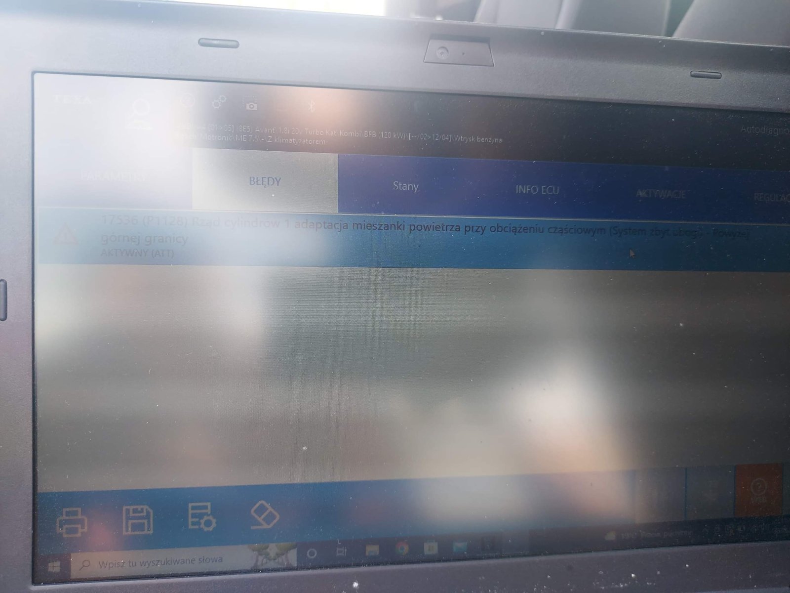

Witam moje audi a4 b6 avant 1.8t 163km BFB od dłuższego czasu występuje problem mianowicie ze słabym opalaniem na zimnym żeby go odpalić z 3 razy trzeba kręcić, na ciepłym odpala odrazu był wstawiony do mechanika okazało się że pompa paliwa ponieważ działała na 2bary a powinna na 4 i filtr paliwa zostało to wszystko wymienione autko paliło ale mocy nadal brak po czasie może tygodnia znów to samo okazało się ze filtr paliwa który był wymieniany odmówił posłuszeństwa już i został wysłany na gwarancje i włożony ponownie nowy, pompa wszystko okej była i ponownie słaby zapłon znów to samo nie wiem co już robić mocy nadal brak dziś byłem u innego mechanika ale tylko na komputerku programem TEXA sprawdzał mi powiedział ze sonda nr 1 właściwości ma dobre i skakała w swoich wartościach przy dodawaniu gazu, a druga za to stoi ciagle na 100.0 i przy dodawaniu gazu ta wartość wogole się nie zmienia powiedział ze to dziwne i wyskoczył jeszcze błąd :
17536 (P1128) Rząd cylindrów 1 adaptacja mieszanki powietrza przy obciążeniu częściowym (System zbyt ubogi) Powyżej górnej granicy
I tu pojawia się pytanie o co chodzi i co to może być???
Zrób logi dynamiczne vcds, albo jesli nie masz jak to sprawdz cisnienie paliwa pod obciazeniem chociaz na początek.
