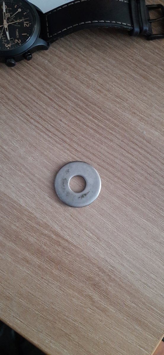

Wyszło szydło z worka:D - a raczej podkładka z kanału wentylacyjnego.
Finalnie udało mi sie znaleźć winowajcę - pierwsza myśl i kierunek okazały się słuszne mimo kilkukrotnych prób szukania czegoś w kanale wentylacyjnym pod fotelem kierowcy dopiero wczoraj udało się problem rozwiązać. Faktycznie pomogła jazda za pasażera z tyłu i nasłuchiwanie gdzie cos lata - to upewniło mnie niemal w 100% że problemem jest kanał wentylacyjny.
W ruch poszła kamera endoskopowa, drut, magnes taśmy klejące i haczyki:). Trochę trwa wydłubanie z tego kanału czegoś ale finalnie po prawie 2h się udało ( w miedzy czasie 2 jazdy autem żeby ustawić podkładkę w dogodnej pozycji).
W sumie nie wiem skąd ona się tam znalazłem - widocznie coś wiozłem z tyłu za siedzeniem. Takie małe dziadostwo a potrafi doprowadzić człowieka do szału. Swoją drogą prosta rzecz a teorii tych dźwięków miałem już całkiem sporo widać ludzka wyobraźnia nie zna granic :D
Przy okazji znalazłem sposób na zabezpieczenie przed ponownymi problemami - może i komuś sie przyda:)
