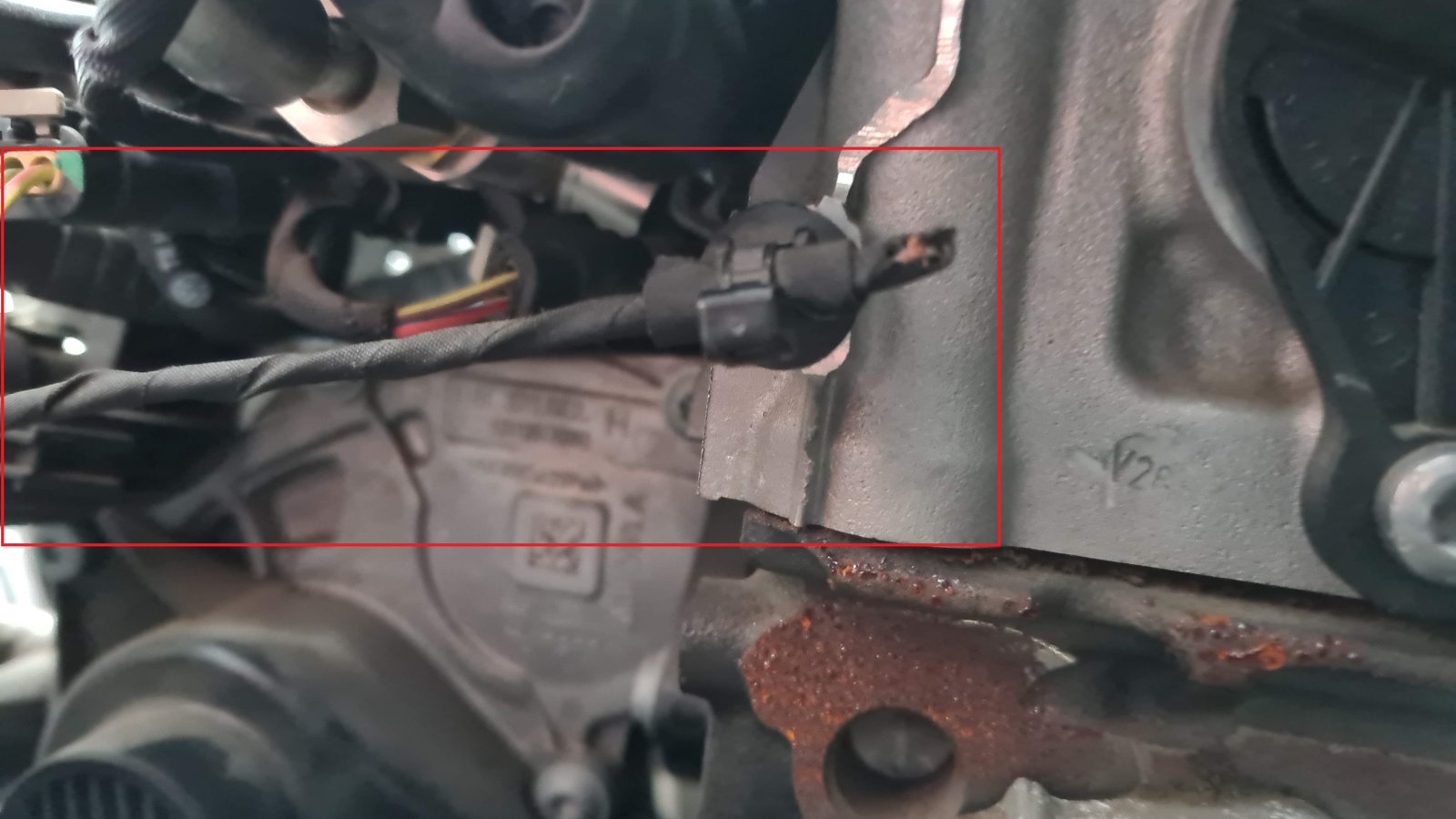

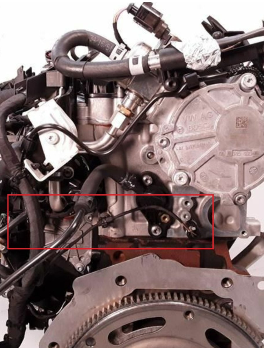

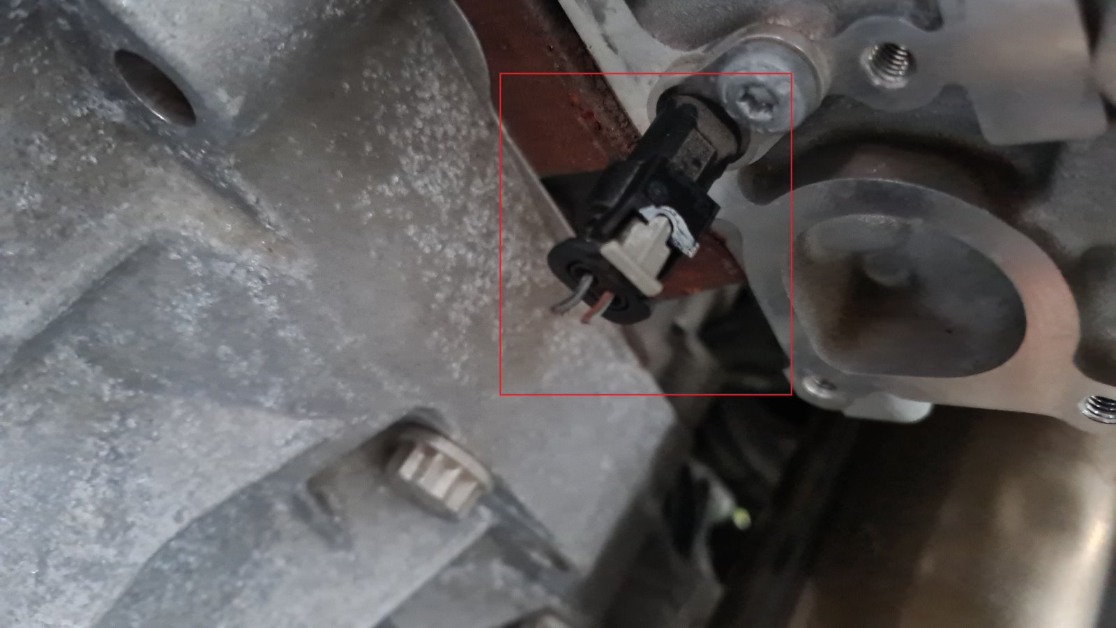

Dzień Dobry,
od zakupu borykam się z problemem pracującego wentylatora chłodnicy nawet na wyłączonej klimatyzacji, wentylator w mojej opinii pracuje na najwyższym biegu po kilku sekundach od odpalenia. VCDS wykazuje błąd drugiego czujnika temperatury (IDE 00025), wskazania tego czujnika to -40 stopni Celsjusza cały czas. Niestety samochód po gwarancji i próbuje diagnostyki na własną rękę. Sprawdziłem czujnik temperatury przy chłodnicy (G62) i to nie ten czujnik jest uszkodzony, jak go odepnę to na czujniku nr. 1 pokazuje -40 stopni Celsjusza i oczywiście wskazania czujnika nr. 2 pozostają bez zmian.
Czy może ktoś podpowiedzieć ile w tym samochodzie i tym silniku występuje czujników temperatury płynu chłodzącego? Dodam, że na Virtual Cockpit wskazania są prawidłowe (zmieniają się parametry wraz z dogrzaniem silnika). Nie mogę wzrokowo również zlokalizować żadnego czujnika temperatury od strony grodzi, zdaje się, że w termostacie/pompie wody również znajduje się niewymienny czujnik.
Z góry dziękuje za pomoc.

Odnośnie czujnika G62 to czy jesteś w stanie potwierdzić czy to czujnik w pompie wody/termostacie, który jest niewymienny i wymiana wiąże się z wymianą całego modułu termostatu (1000-1800zł) czy może jest jeszcze dodatkowy czujnik? Nie ukrywam, że przeszukałem tył bloku silnika (z góry) i nie rzucił mi się w oczy żaden dodatkowy czujnik przy wężach wodnych.
G62 siedzi osobno w bloku (nr.3 na rys.)
Dziękuje, poszukam go. Zupełnie nie kojarzę tego miejsca ze schematu, ale jeśli ten czujnik występuje w tym modelu silnika to muszę go mieć tylko go jeszcze nie znalazłem.
Siedzi z tyłu silnika od strony ściany grodziowej pod pompą vacuum.

Strzał w 10 z wiązką - niestety ktoś obciął dwa kable jakieś 10cm od czujnika, może był problem z przegrzewaniem, bo samochód przyjechał z Kalifornii i mądre głowy wpadły na taki pomysł jako obejścia problemu ;-)
Problem jest taki, że nie mogę nigdzie zlokalizować obciętej wiązki, czy możesz podpowiedzieć gdzie ten czujnik jest podłączony? Na pewno ktoś nie zadał sobie trudu żeby zdemontować całą instalację pod G62, ale nie wiem gdzie zacząć szukać.
Ciężko powiedzieć, w którym miejscu przewody wplecione są w wiązkę silnika i jak przebiegają (musisz poszukać w okolicach czujnika G62). Jeżeli nie znajdziesz musisz sam dołożyć 2 przewody i podciągnąć jeden do sterownika silnika a drugi do złączki w komorze silnika.  W każdym razie są to 2 przewody, jeden brązowo-zielony, idzie z czujnika G62 z pinu nr. 2 do sterownika silnika na pin nr. 96 w 105 pinowej kostce silnika.
Drugi przewód czarno-szary, idzie z pinu nr. 1 czujnika G62 do wiązki w silniku, następnie do 14-sto pinowej  złączki C (rys.) w silniku na pin nr. 12

Update w temacie. Czujnik zlokalizowany, wiązka również - załączam zdjęcia dla potomnych gdyby ktoś miał podobny problem. Oczywiście problem rozwiązany, wskazania temperatury prawidłowe, wentylator nie pracuje, silnik jest znacznie dynamiczniejszy. Wystarczyło skasować błędy i wszystko wróciło do normy.
Dziękuje Muskel1 oraz Dev za zaangażowanie.
