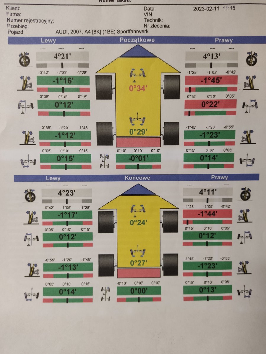

Przegląd robiłem całkiem niedawno i diagnosta zwrócił mi uwagę na luz na sankach w poziomie. Gumy nie są spękane w tulejach ale na płycie jak przesuwał przód tył koło to mówił że trochę za bardzo się rusza. Pomyślałem o tych sankach ale jakoś tak bez przekonania. A dziś gość znowu od zbierznosci mówi że to zwrotnica jest krzywa.
Na felgach 16 205/55 te uskoki się zmniejszają odczuwalnie.

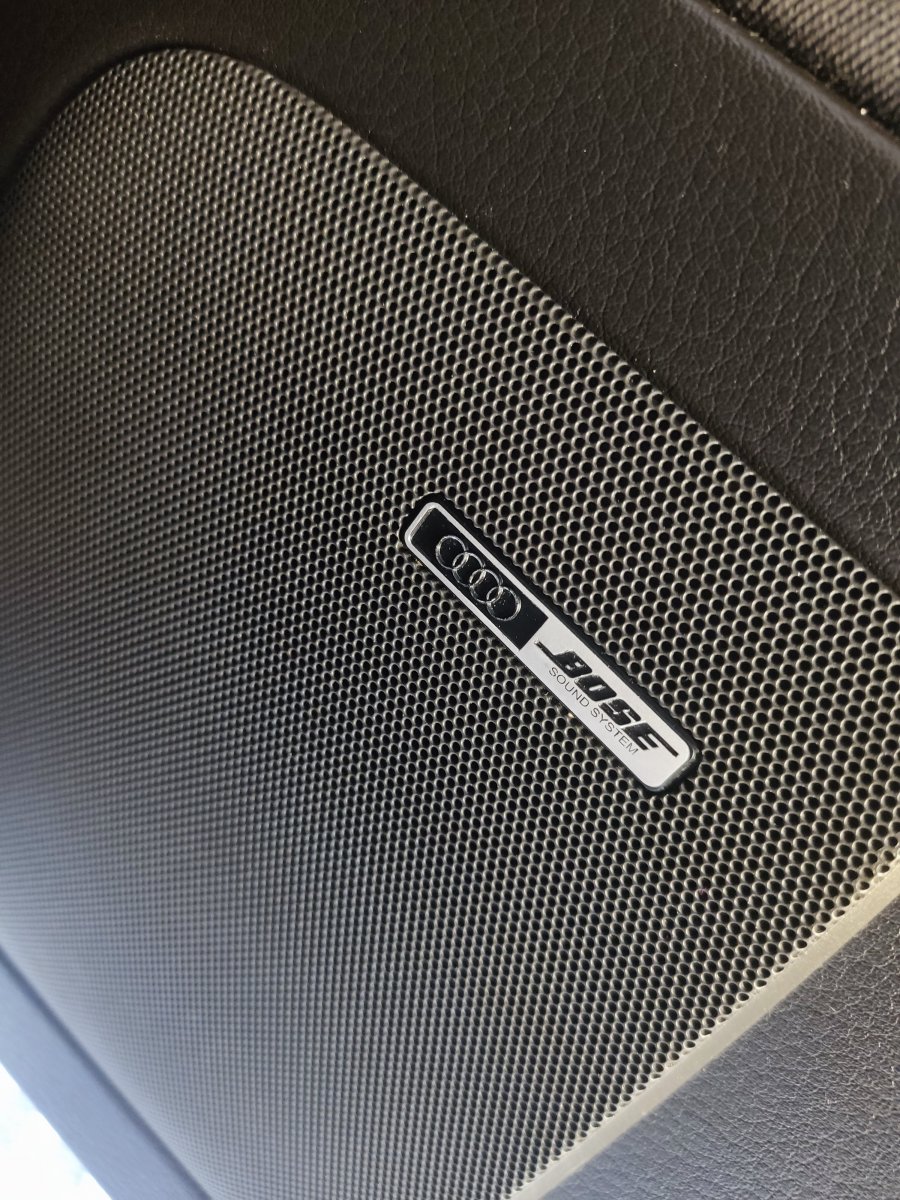

No... w końcu mam i ja ? robi robotę w porównaniu z Ori Audi Sound System.
Bose ładnie gra. Też mam w b7:wink:
Ale nie mam kratek.
Kupowałeś same kratki czy całe boczki?
Ale nie mam kratek.
Same kratki kupowałem. I sobie je wstawiłem jak ori. Też na zgrzew.

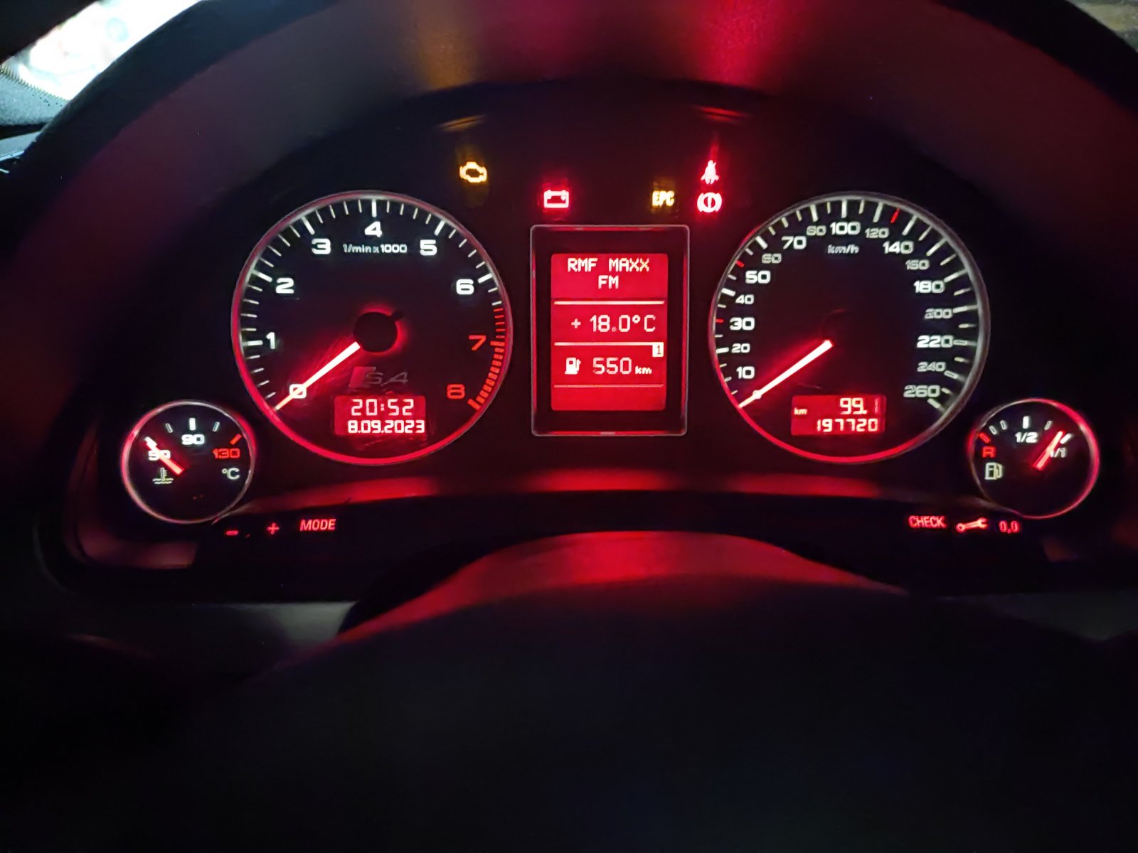

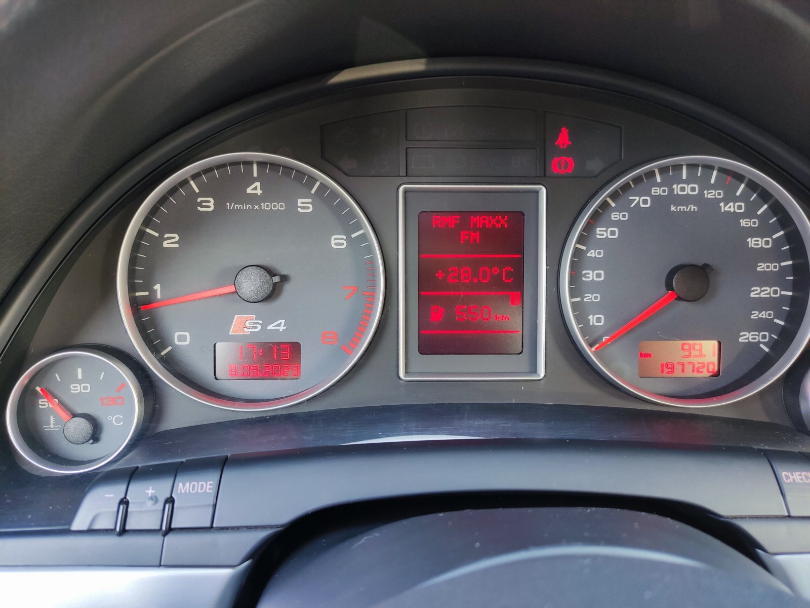

IMG_20230908_171405.thumb.jpg.565b049b0e40b6c50c69318e06bef371.jpgIMG_20230908_205255.thumb.jpg.5a75b908c7287e18308bcbb4d50f00b0.jpg
Maleńki postęp.
