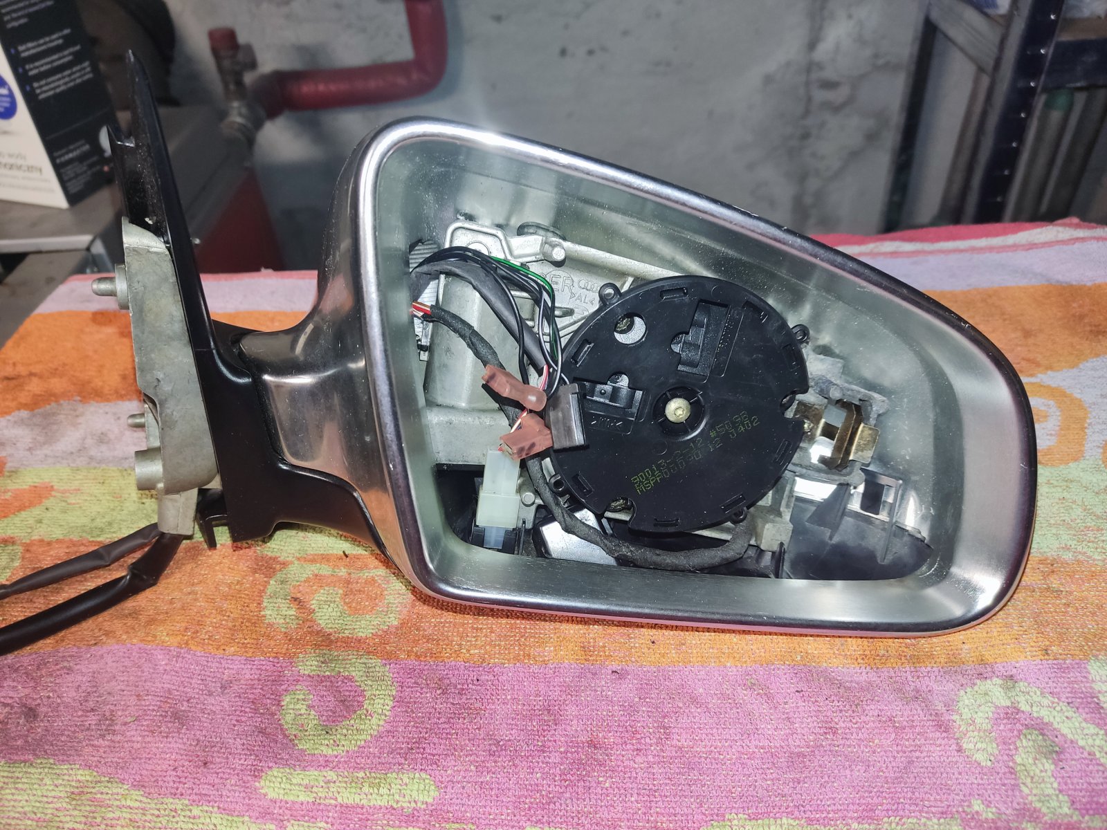

bombelm7 10 Opublikowano 19 Grudnia 2022 Autor Udostępnij Opublikowano 19 Grudnia 2022 Ostatnio trochę brakuje czasu i pogoda trochę mnie zniechęca do siedzenia w garażu oraz awaria komina ale to nie znaczy że temat stanął w miejscu. Pomysł wymiany lusterek na aluminiowe okazał się być bardzo trafiony i wyglądają bardzo ładnie na aucie lecz jednocześnie - bardzo rozwojowy. Początkowo miałem wymienić same obudowy i po sprawie. Ale pojawił się pomysł dołożenia fotochromu a za nim kolejny – a mianowicie lusterek składanych z EU. Jako że moje były z ENG od S4 B6 o dziwo nie miały mechanizmu składania. W sumie to lusterka z anglika to można sobie w pupę wsadzić. Zabrałem tylko aluminiowe obudowy z nich. Następnie kupiłem drugie lusterka EU z kompletem modułów drzwi na obie strony auta od wersji ze składanymi lusterkami. Najzwyklejsze składane lusterka z B7. Koszt 2 lusterek i silniczków drzwi – 230zł na miejsce w domku. W między czasie jeszcze o mały włos nie dałem się nabrać i nie kupiłem modułów drzwi od tej S4 B6 (totalnie nie wiadomo po co mi by miały być) ale dopiero raczkowałem w tym temacie. No. I mając już obudowy, lusterka składane, wszystko porozbierane w drobny mak poczyszczone, silniczki w lusterkach nasmarowane, tryby przejrzane, wiązka 10pin cała więc super. Mówię składam. Ale nie… bo ktoś jeszcze musiał dodać że są z A6 C6 blendy lusterek z ori ledami i podejdą p&p a ja musiałem w to uwierzyć i pomyśleć w sposób (czemu nie dołożyć od razu jak już tyle rozebrane i wszystko na stole?) gdzie następnie za 130pln kupiłem obie blendy. Wtedy dopiero zostałem uświadomiony że one muszą współpracować z CLH. No i zaczęło się: wymiana przełącznika od świateł na ten obsługujący AUTO, wymiana przełącznika od regelacji świateł na obsługujący CLH, nowa wiązka i konieczność jej dołożenia pod podsufitką, lusterko wewnętrzne czarne fotochromatyczne, sensor, wymiana przełącznika obsługi lusterek, panel z wizjerem… Masakra jak zwykła wymiana obudowy lusterka może się skomplikować. Aktualnie jestem na etapie zamontowanych już lusterek na aucie z dołożoną wiązką od leda, wymienionych silniczków drzwi i przełożonych wiązek przez drzwi w kostkach. Mam możliwość składania ich już z pozycji przełącznika i tak samo rozkładania, elektryczne sterowanie działa prawidłowo, w końcu są podgrzewane, został fotochrom jeszcze. No i jeszcze zastanawiam się nad dołożeniem chińskiego modułu składania lusterek, który by je złożył z pilota po zamknięci a rozłożył po otwarciu. Jednak taki moduł będzie działał zawsze i nie jest to korzystne według mnie w zimę i mróz. Gdzieś w sieci do A6 C6 ktoś zrobił taki fajny moduł że składanie z pilota działało dopiero po 2 naciśnięciu i tak samo przy otwieraniu. Czyli było zależne w 100% od decyzji kierowcy a ponadto poprzez zworkę można było ustalać czy lusterka maja się rozłożyć po przekręceniu zapłonu czy z pozycji pilota po otwarciu auta. „sztos” szkoda że nie ma do A4. Co do samej pracy przy lusterkach to nie są one jakoś skomplikowane ale wypada wiedzieć co gdzie i jak nacisnąć i podważyć by nie ułamać czegoś. Jedna z ciekawostek, którą poznałem to, to że obudowy aluminiowe nie są na żadne uchwyty wpinane a są przekręcane do stelażu na 3 śruby. I tu należy pamiętać o tym by śruby po wykręceniu oryginalnych kupić nowe. Oryginalne śruby są jakby ze stożka i ponowne ich wkręcenie już nie trzyma obudowy. A siła która musi tam trzymać obudowę jest spora. Więc każdorazowo dawałbym nowe. Ponadto przełożenie wiązki jest jeszcze kłopotliwe ponieważ trzeba rozpiąć zabezpieczenie na mocowaniu stelaża lusterka. Ale jak się to zrobi kilka razy to potem już idzie lekko. No cóż. Przede mną montaż lusterka wewnętrznego. Ogarnięcie przewodów. I kodowanie. Niestety czekam aktualnie na ładniejszą pogodę i nowy komin do pieca. Kontynuując rozwój auta jednak zdecydowałem się na zmianę tłumików końcowych na te od 2.0 TFSI. Leżą już w garażu i czekają na ubranie. Niedawno tez obiecując sobie że te lusterka i ten tłumik będą ostatnią modernizacją zdecydowałem się na nowe hamulce; kpl wszystkich 4 zacisków, 4 tarcze Zimmermann, 4 klocki Ferodo. Zmiana obejmuje zastępstwo 312/255 nowym zestawem 320/288 ale to założę chyba wiosną. Niżej kilka zdjęć z przebiegu prac aczkolwiek nie robiłem zdjęć lusterek na aucie z uwagi na to że auto jest rozebrane ale postaram się to uzupełnić. 2 Odnośnik do komentarza Udostępnij na innych stronach Więcej opcji udostępniania...

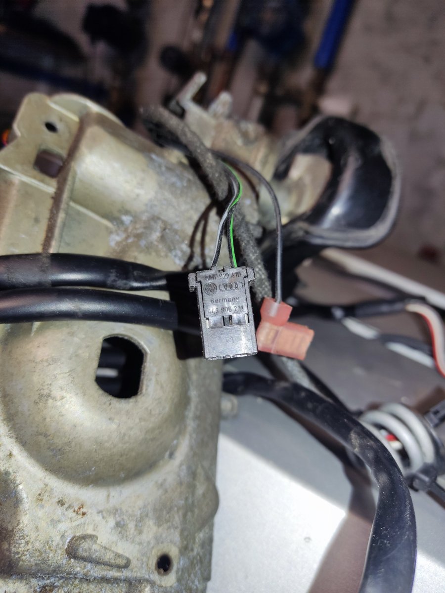

Minimal 0 Opublikowano 21 Grudnia 2022 Udostępnij Opublikowano 21 Grudnia 2022 @bombelm7jeśli jeszcze masz lusterka na stole mógłbyś podrzucić nr wtyczki od fotochromu? Z góry dzięki Odnośnik do komentarza Udostępnij na innych stronach Więcej opcji udostępniania...
bombelm7 10 Opublikowano 21 Grudnia 2022 Autor Udostępnij Opublikowano 21 Grudnia 2022 (edytowane) Nie mam na stole ale mam 2 kpl lusterek z wtyczkami na wierzchu. Chodzi Ci ta w lusterku tak? Edytowane 21 Grudnia 2022 przez bombelm7 Odnośnik do komentarza Udostępnij na innych stronach Więcej opcji udostępniania...

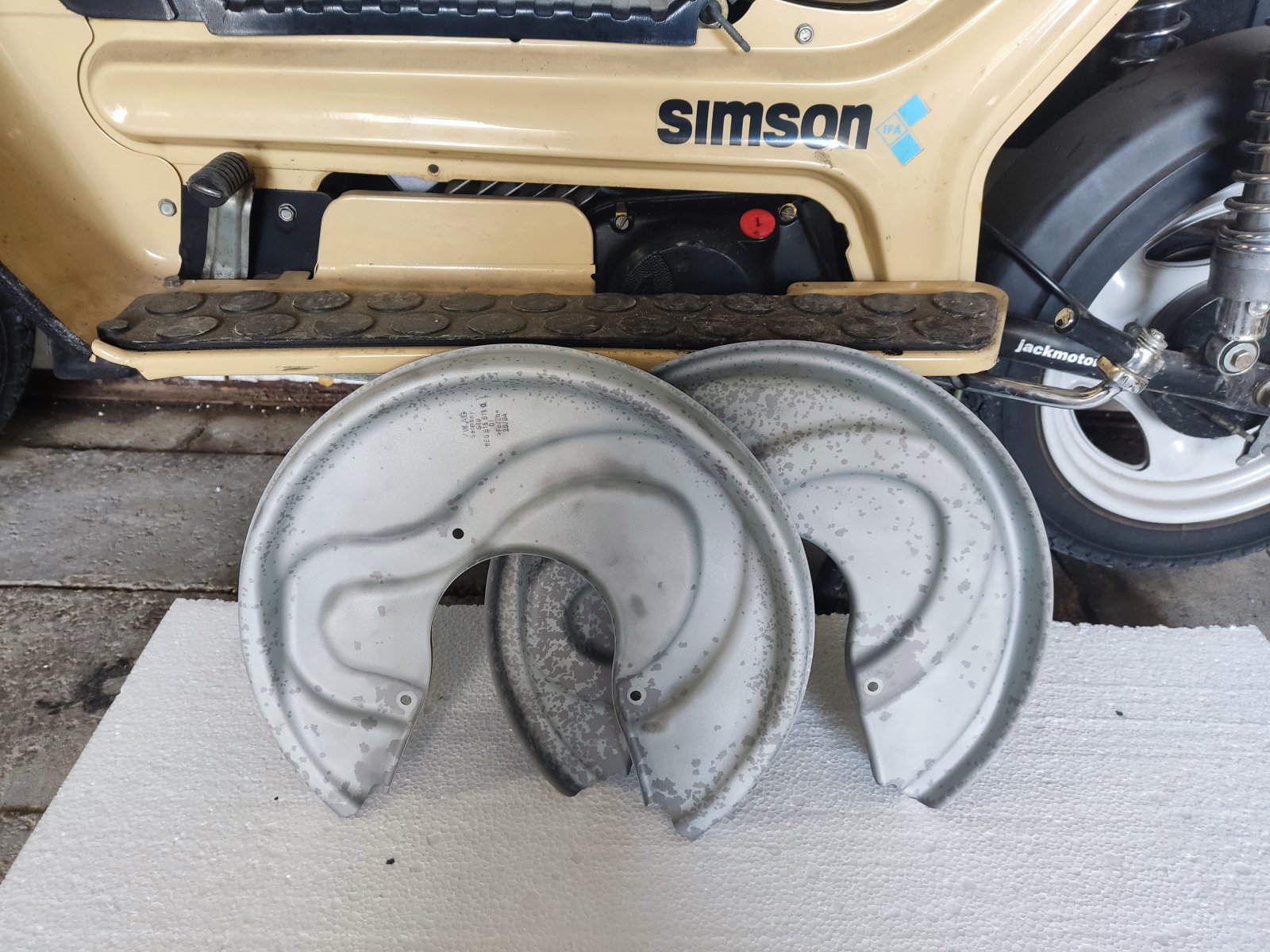

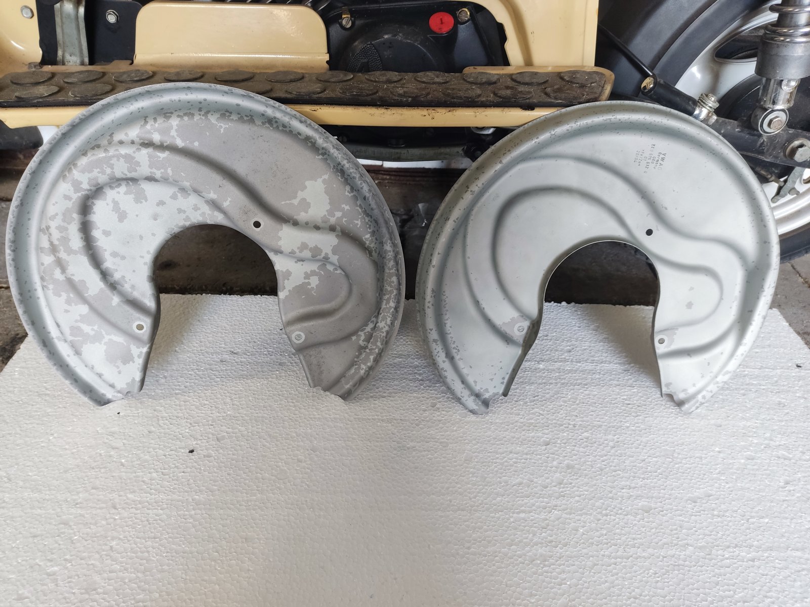

bombelm7 10 Opublikowano 31 Grudnia 2022 Autor Udostępnij Opublikowano 31 Grudnia 2022 Mając dziś chwilę wolnego czasu postanowiłem wypiaskowac tarcze kotwiczne na tył. No bo były średnie. Czemu tak ciężko to dostać... 1 Odnośnik do komentarza Udostępnij na innych stronach Więcej opcji udostępniania...
Langista 456 Opublikowano 31 Grudnia 2022 Udostępnij Opublikowano 31 Grudnia 2022 Serio ciężko? Rok temu to w ASO jeszcze brałem za 18€ od sztuki Odnośnik do komentarza Udostępnij na innych stronach Więcej opcji udostępniania...
bombelm7 10 Opublikowano 31 Grudnia 2022 Autor Udostępnij Opublikowano 31 Grudnia 2022 5 minut temu, Langista napisał(a): Serio ciężko? Rok temu to w ASO jeszcze brałem za 18€ od sztuki No serio serio. Za 100pln 1szt. nowej raczej się nie kupi pod quattro. Chyba że ja szukać nie umiem. ? Do ASO nie dzwonię bo mnie łaczy z kimś kto po nr części mi nie sprzeda. Tylko po vin. Przynajmniej w moim najbliższym serwisie. Już się tarłem z gościem o grill S4 więc szkoda mi nerwów. Odnośnik do komentarza Udostępnij na innych stronach Więcej opcji udostępniania...

george 216 Opublikowano 31 Grudnia 2022 Udostępnij Opublikowano 31 Grudnia 2022 (edytowane) Napisz do @_małyTM_ . Potrzebujesz tarcz kotwicznych 8E0615611Q / 8E0615612Q . Kupowałem kilka rzeczy u Mirka i polecam. Edytowane 31 Grudnia 2022 przez george Odnośnik do komentarza Udostępnij na innych stronach Więcej opcji udostępniania...
Adam87 628 Opublikowano 31 Grudnia 2022 Udostępnij Opublikowano 31 Grudnia 2022 3 godziny temu, bombelm7 napisał(a): Panowie ASO w Kielcach. Dzwoniłem o grill do S4. Typ ok. Mówię mam numer części. Typ nie nie... Proszę podać numer Vin pojazdu z DR. Więc ja mówię ale po co? A on ze jest kilka typów... A ja ze mam konkretny numer części "co nie da się jej znaleźć"? A typ nie nie... Pan może ma wiedzę jak coś modernizuje ale ja jej nie mam i bez Vin pod dane auto nie znajdę... Przerabiałem 2 razy. Kostka wiązki kierownicy pod multifunkcje, grill S4. Zawsze to samo. Nie wiem czemu u mnie tak jest. Czyli nie ma tam po co dzwonić Odnośnik do komentarza Udostępnij na innych stronach Więcej opcji udostępniania...
bombelm7 10 Opublikowano 31 Grudnia 2022 Autor Udostępnij Opublikowano 31 Grudnia 2022 46 minut temu, george napisał(a): Napisz do @_małyTM_ . Potrzebujesz tarcz kotwicznych 8E0615611Q / 8E0615612Q . Kupowałem kilka rzeczy u Mirka i polecam. tak mam już je, co prawda nie od niego, dziś je wypiaskowałem bo kupiłem w stanie .../... nie złe ale nie zadowalające jednak jak coś dzięki za namiary na przyszłość Odnośnik do komentarza Udostępnij na innych stronach Więcej opcji udostępniania...
