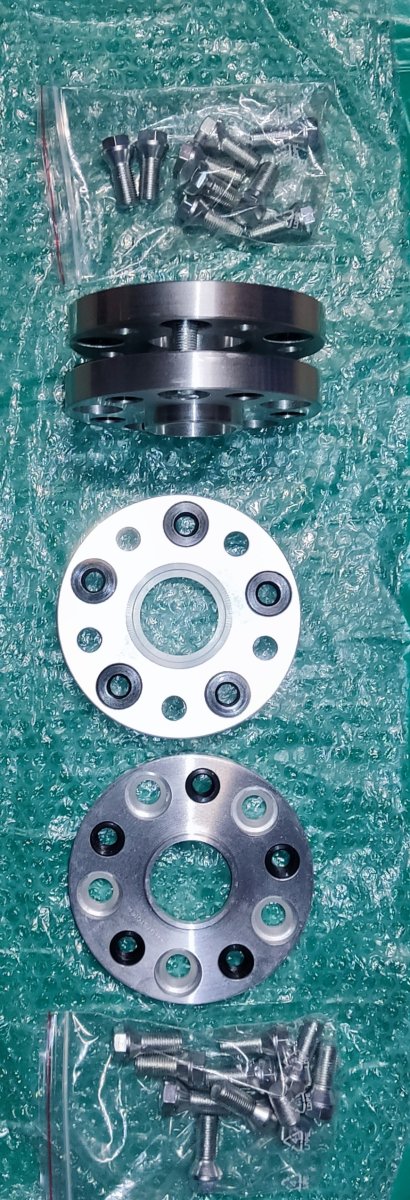

bombelm7 10 Opublikowano 13 Stycznia 2023 Autor Udostępnij Opublikowano 13 Stycznia 2023 A bo te dystanse to jak tak patrzę to są różne. I są takie przykręcane do piasty i dopiero do nich felga lub takie... nie wiem (przelotowe) że śruba jest dłuższa i przechodzi przez dystans i do piasty. Przy zakupie to będzie istotne? Jakaś szczególną różnica jest później? Wiadomo że te przykręcane do piasty będą bardziej uciążliwe w obsłudze auta bo odkerc koło, potem dystans ale może są leprze w użytkowaniu. Nie wiem pytam co mam kupić? Ktoś miał oba rozwiązania lub jedno z nich i podpowie? Odnośnik do komentarza Udostępnij na innych stronach Więcej opcji udostępniania...
Elhape 12 Opublikowano 13 Stycznia 2023 Udostępnij Opublikowano 13 Stycznia 2023 Przykręcany do piasty zawsze będzie lepszy i bezpieczniejszy. Powyżej 20mm dystanse chyba obowiązkowo muszą być przykręcane do piasty a nie przelotowe. Czym dłuższa śruba tym łatwiej ją urwać. Wiadomo urwanie śrub to skrajny przypadek ale jednak chodzi o bezpieczeństwo więc lepiej dmuchać na zimne 1 Odnośnik do komentarza Udostępnij na innych stronach Więcej opcji udostępniania...
bombelm7 10 Opublikowano 13 Stycznia 2023 Autor Udostępnij Opublikowano 13 Stycznia 2023 Właśnie tak samo pomyślałem. Co prawda kół też nie będę zdejmował jak otwierał drzwi w aucie a przykręcane to przykręcane. Już znalazłem i wybrałem kpl. 680zl 4 wraz ze śrubami montażowymi dystansów (kur... znów 10.9) ale ok. Do kół śruby swoje. Firma chyba Polska przynajmniej sprzedaż jest w Kielcach "Dystom" ktoś chyba na forum jak oglądałem polecał ta firmę. Cena ok? 4x 20mm Odnośnik do komentarza Udostępnij na innych stronach Więcej opcji udostępniania...

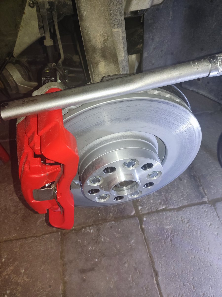

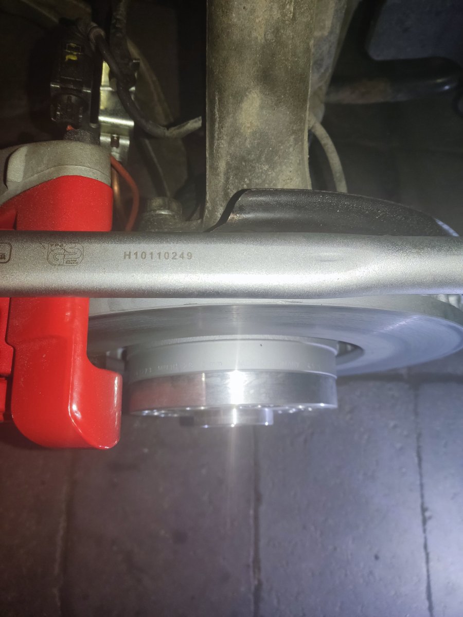

bombelm7 10 Opublikowano 13 Stycznia 2023 Autor Udostępnij Opublikowano 13 Stycznia 2023 (edytowane) Dobra bo ja nie lubię tak czekać. Kupie te 20mm. Ciśnienie w oponie 4x 2.4. poziomica i miara. Poziom w garażu jest. Opona mi wystaje poza rant felgi ale poziomica spoczywała na obu jej stycznych. Mierzyłem w kilku miejscach 90 i 2x 45. Wychodzi odległość od opony do rantu i zarówno z przodu jak z tyłu po 20mm. Ale teraz jest duży zapas wysokości bo nie mam gwintu. Najwyżej będę zawiedziony. Ale nie sądzę. ? Poza tym w tej firmie są 20, 25 generalnie jakoś co 5mm więc zaryzykuję te 20. Tym bardziej że nie mam jakiś super felg a zależy mi jedynie na lekkim odsunięciu ich od piasty. ? Edytowane 13 Stycznia 2023 przez bombelm7 Odnośnik do komentarza Udostępnij na innych stronach Więcej opcji udostępniania...

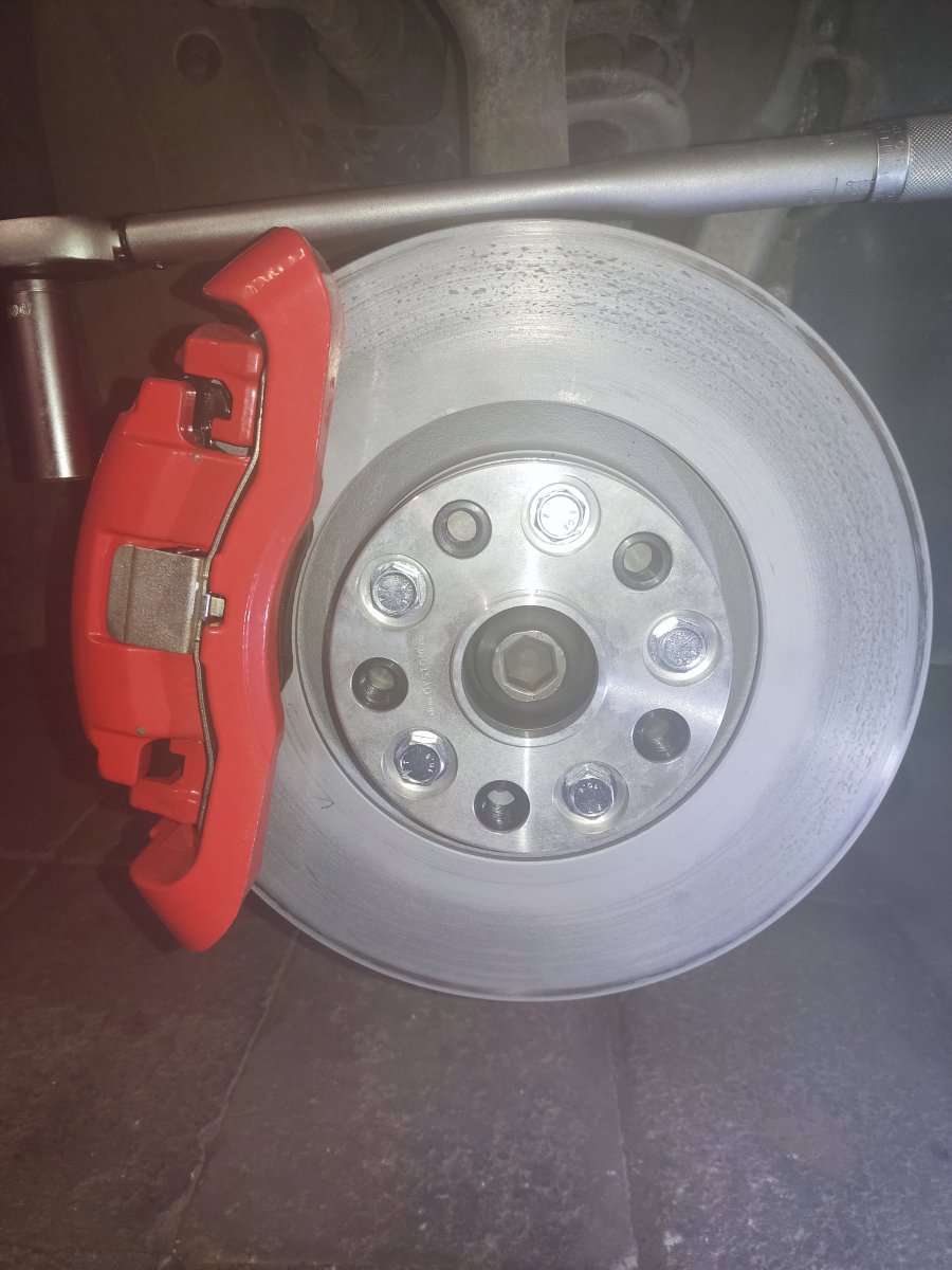

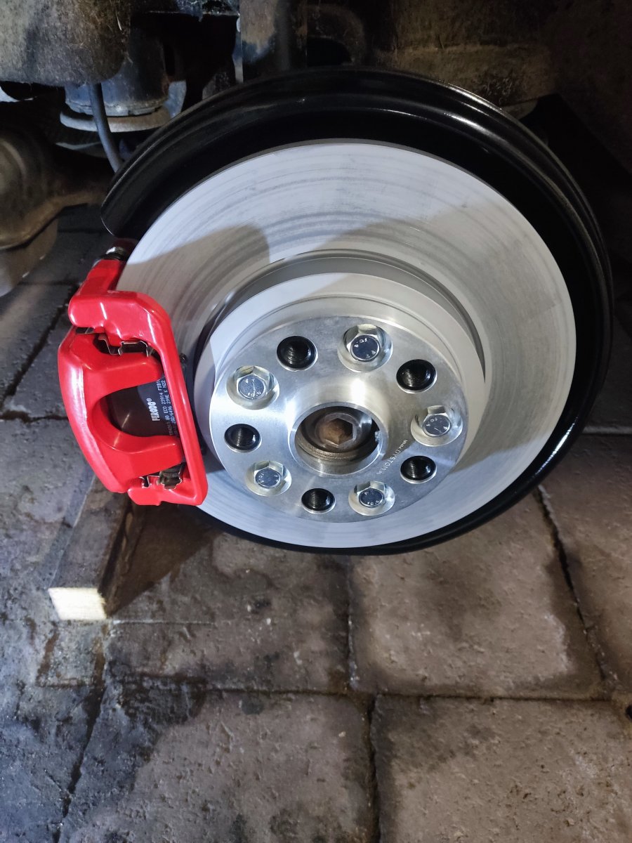

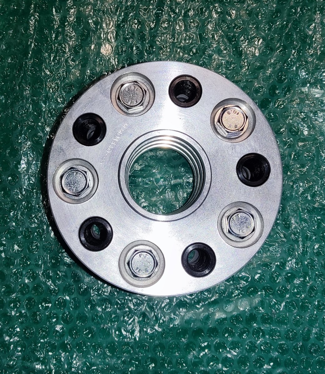

bombelm7 10 Opublikowano 17 Stycznia 2023 Autor Udostępnij Opublikowano 17 Stycznia 2023 Dotarły mi dystanse 20mm z dystomu. Bardzo ładnie wykonane. Zapakowane. Spoko kontakt. Będzie dobrze. I narazie to ostatnia rzecz bo zaczynam zbierać a nic nie postępuje na przód. ? 2 1 Odnośnik do komentarza Udostępnij na innych stronach Więcej opcji udostępniania...

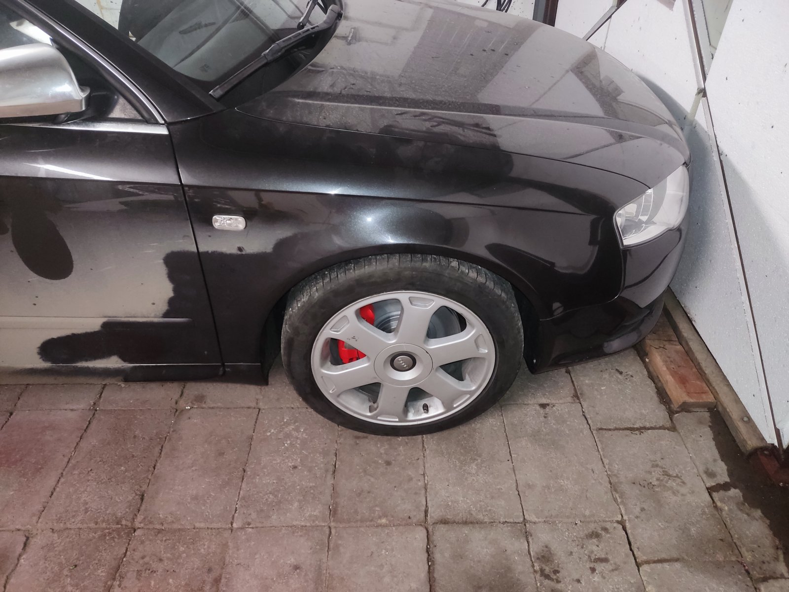

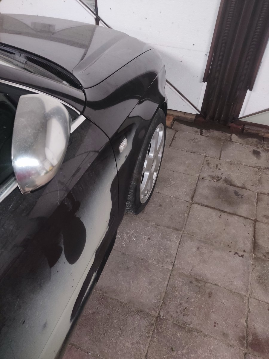

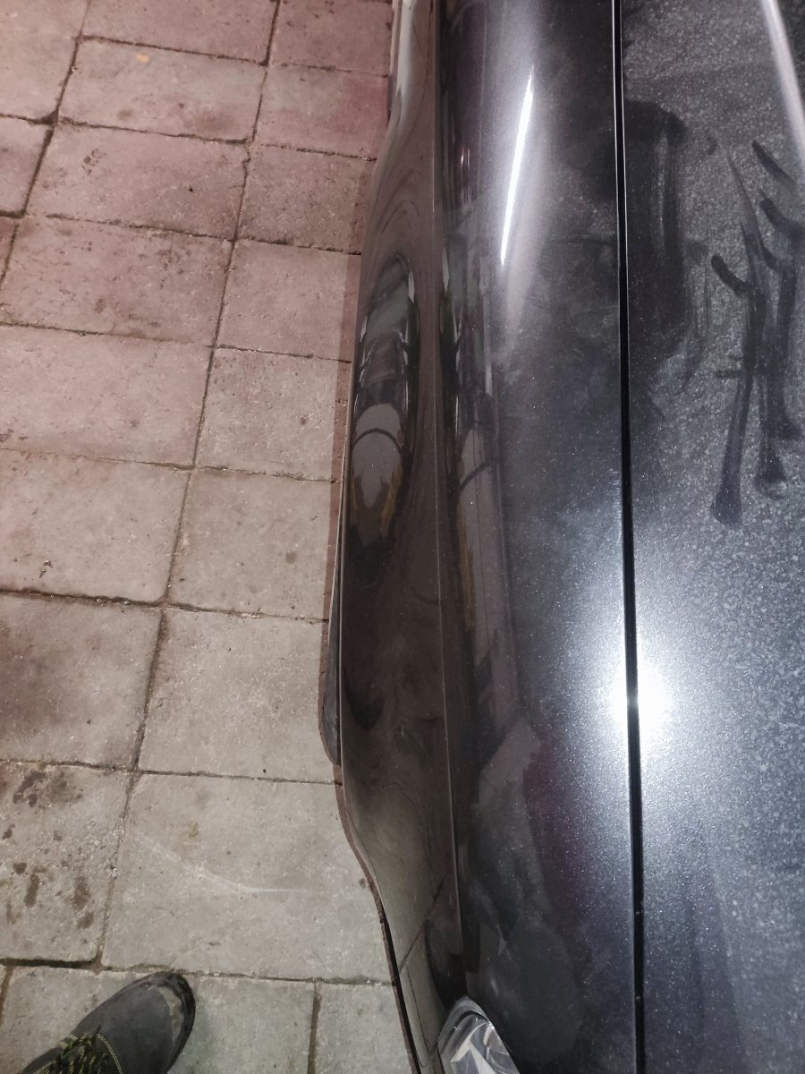

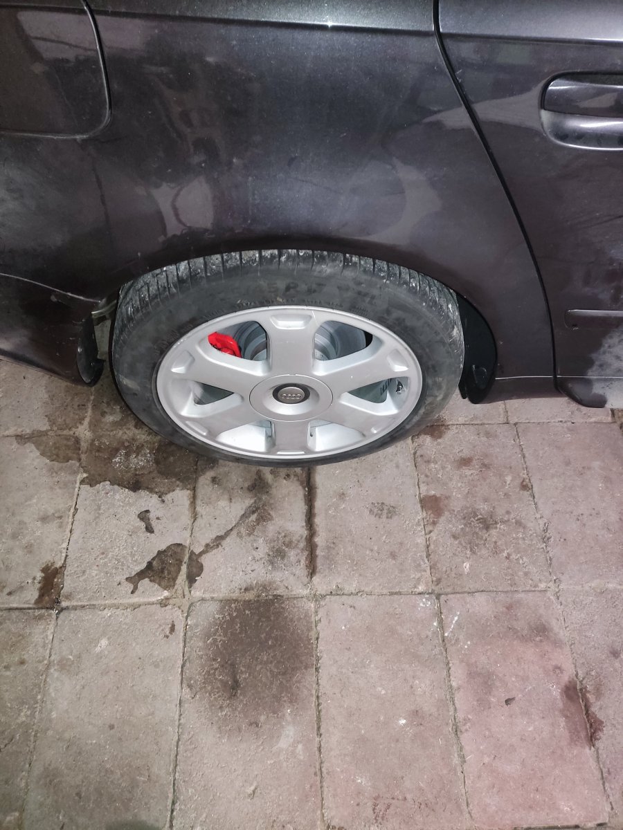

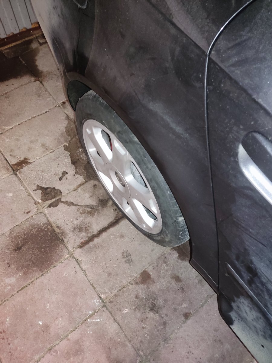

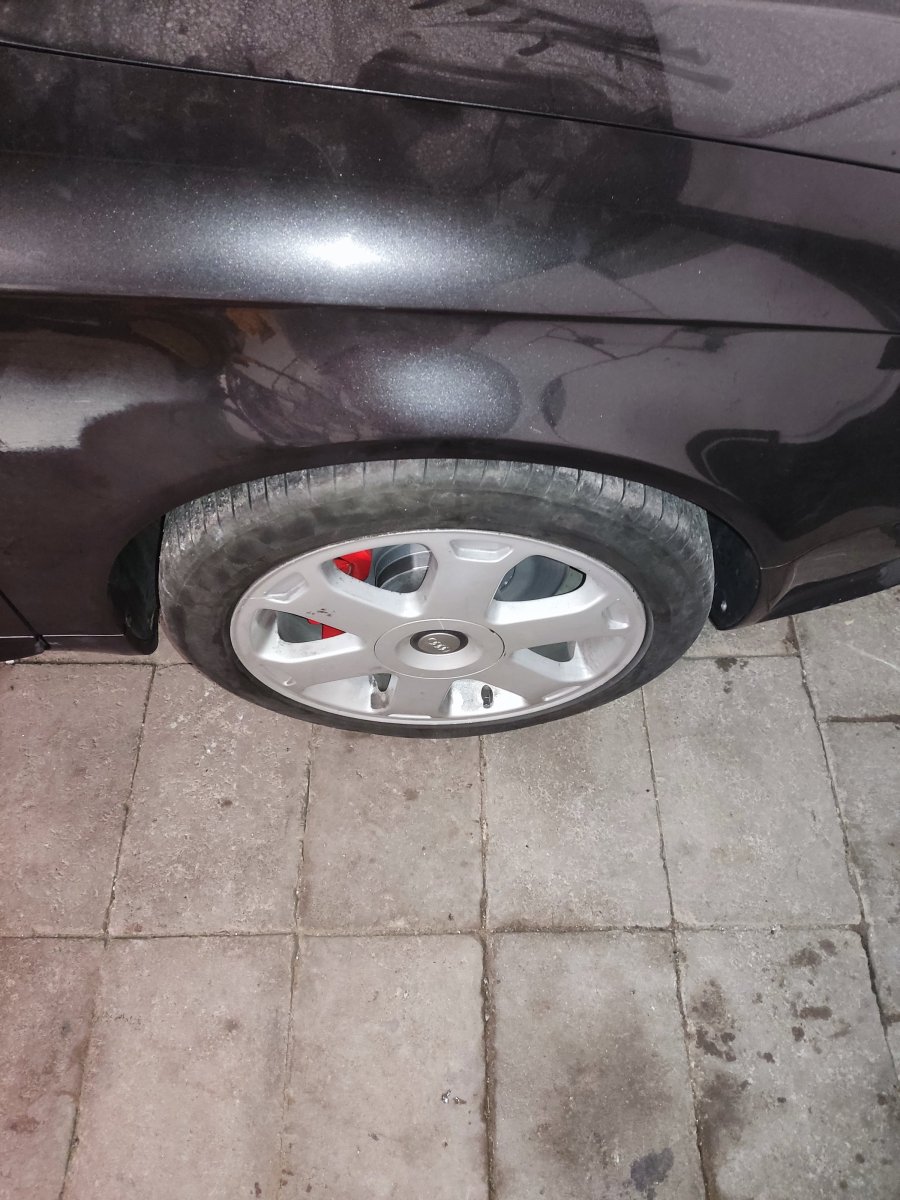

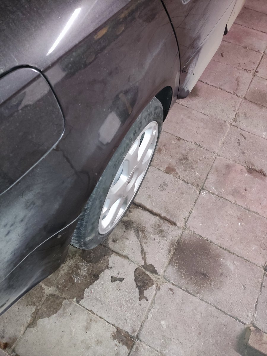

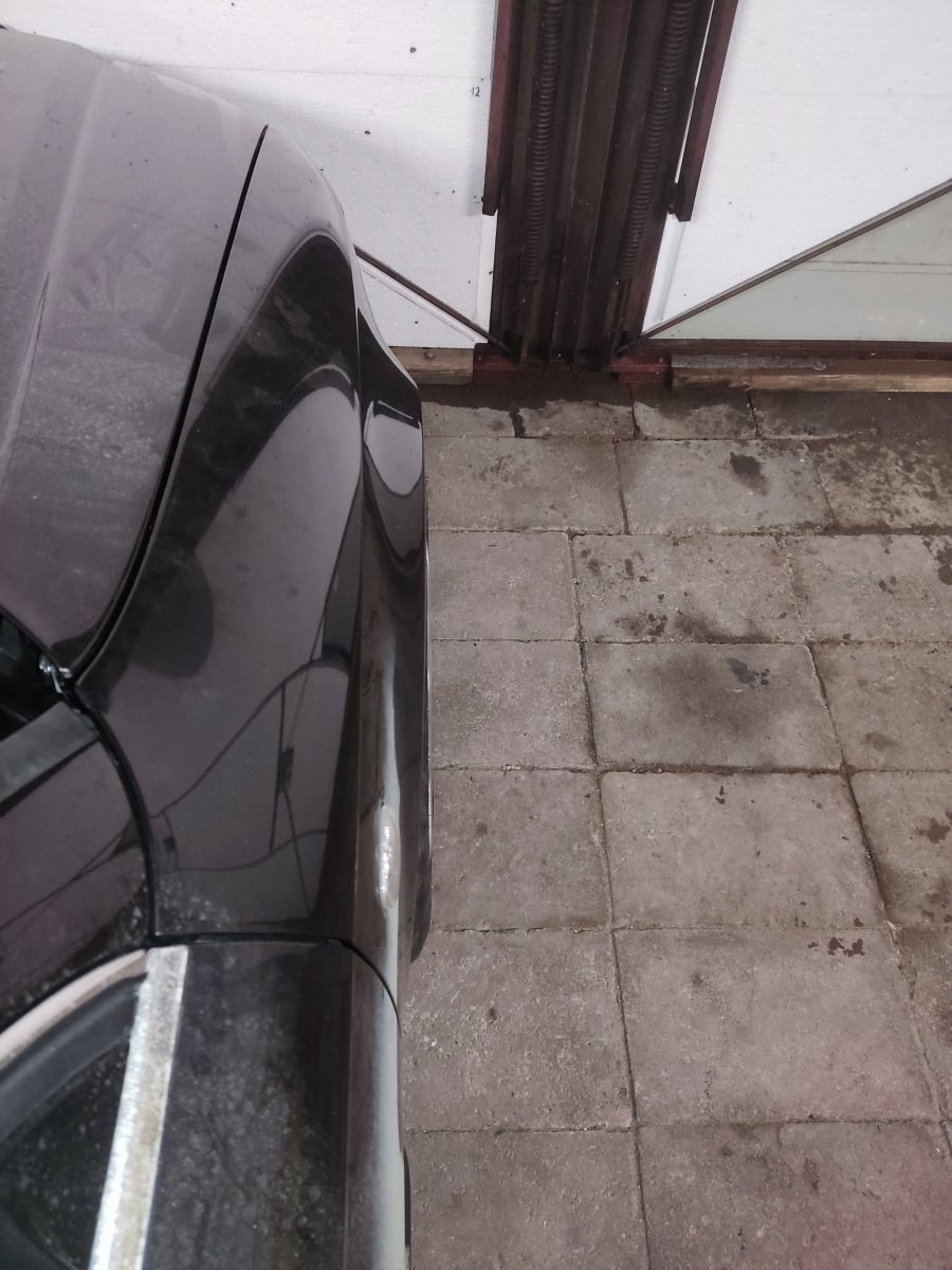

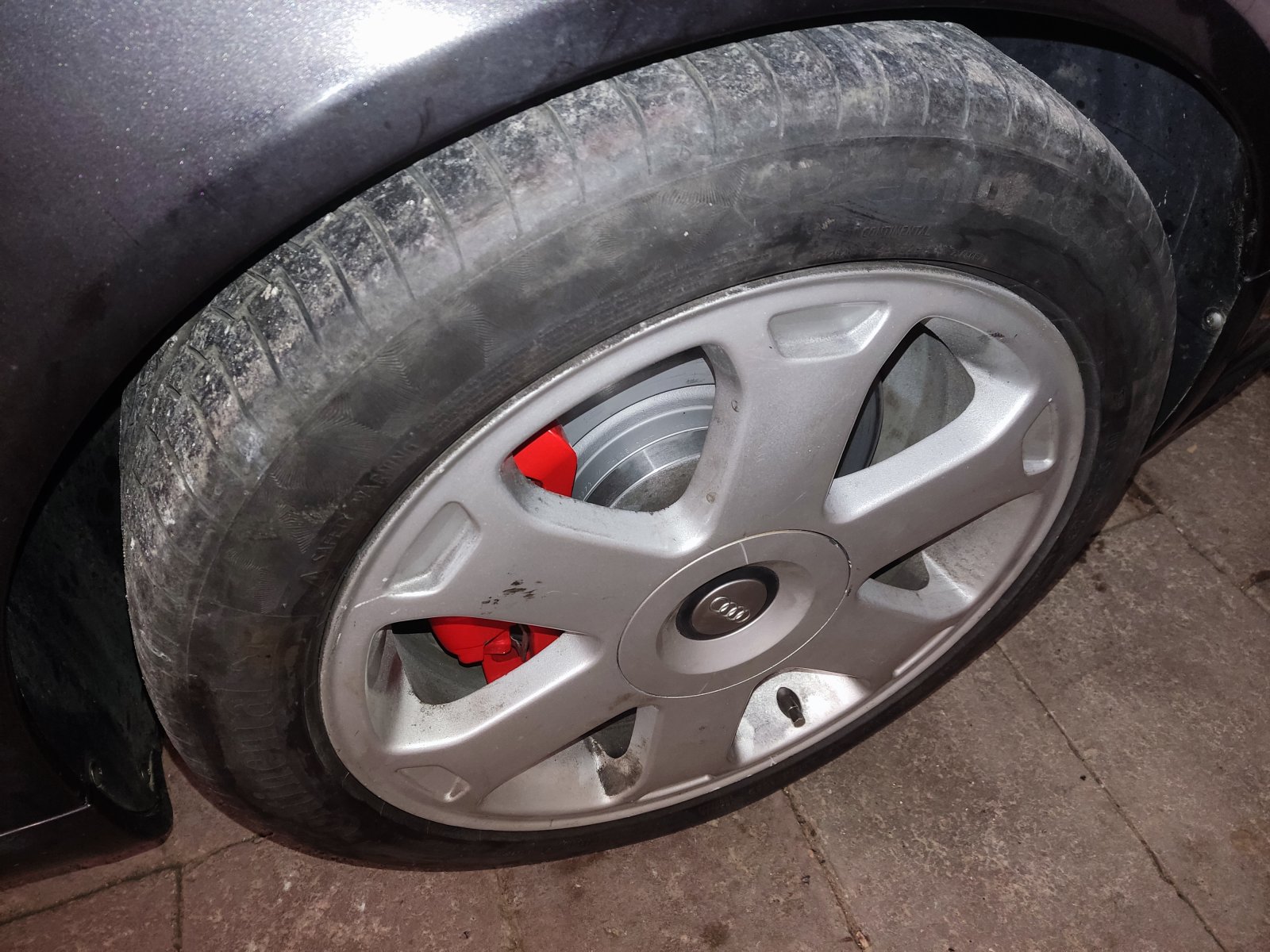

bombelm7 10 Opublikowano 19 Stycznia 2023 Autor Udostępnij Opublikowano 19 Stycznia 2023 (edytowane) Nie wiem czy jest OK. Muszę się przyzwyczaić. Jest praktycznie na "0" z budą. Edytowane 27 Stycznia 2023 przez bombelm7 3 Odnośnik do komentarza Udostępnij na innych stronach Więcej opcji udostępniania...
