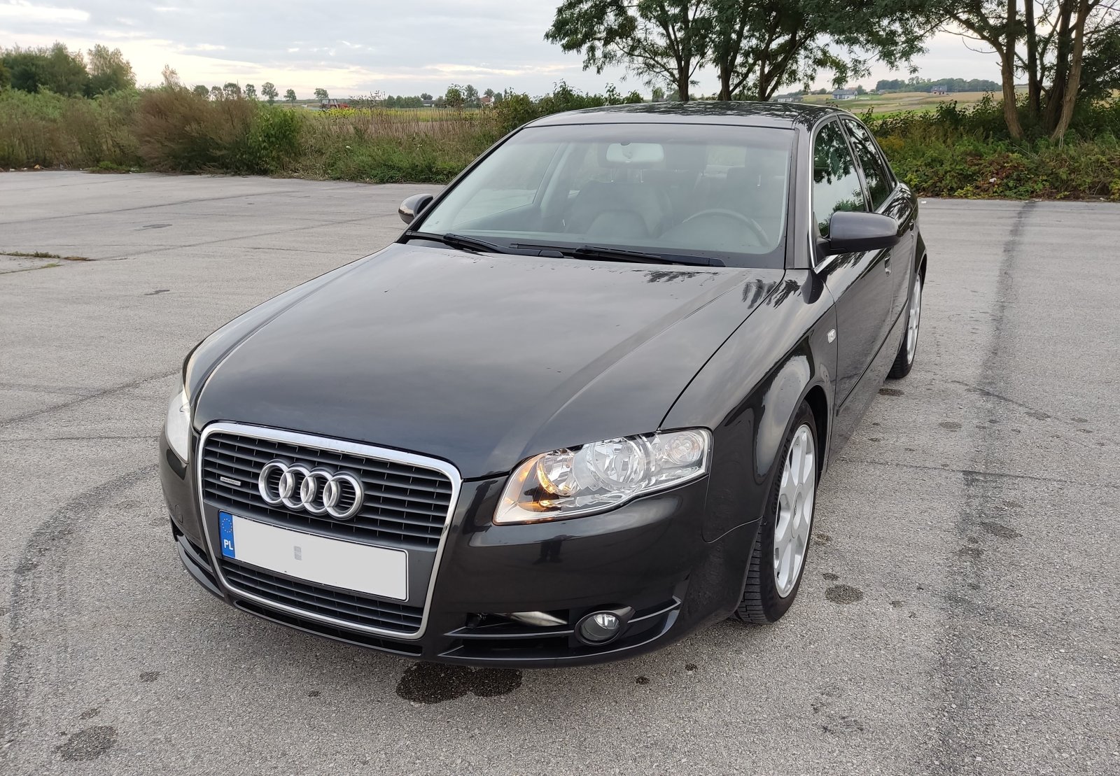

Cześć. Znalazłem trochę czasu więc jako 8 w tym roku (strasznie mało tych B7 albo ja liczyć nie umiem) i ja zaprezentuje swoje obecne auto pomimo że jest tu już od groma dużo lepszych furmanek. Jest to drugi temat mojego autorstwa w tym dziale od czasu 29 Października 2012 roku kiedy to przedstawić postanowiłem swoją A4 B5. Dla przypomnienia…
1506601016_Zdjcie0151.thumb.jpg.487f682dacb5d57f269bb049ff1ec6bb.jpg144701724_Zdjcie0261.thumb.jpg.cc33af4dd396d4bbc6ffb0ee5cdb1304.jpg

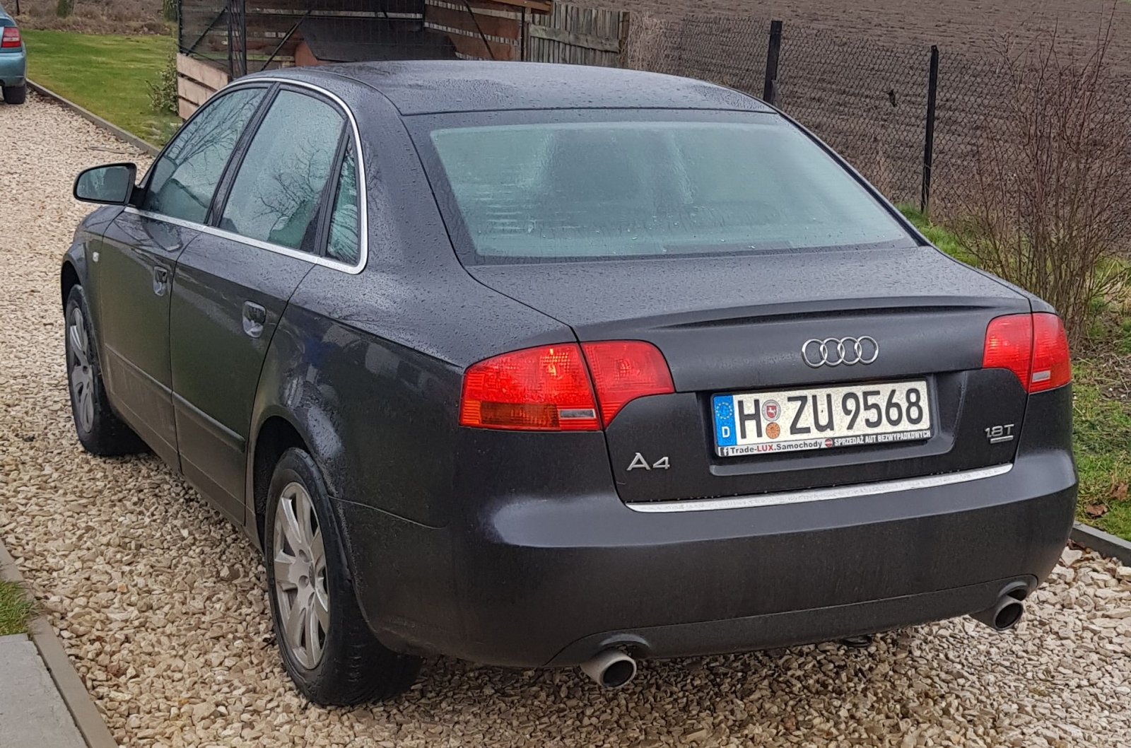

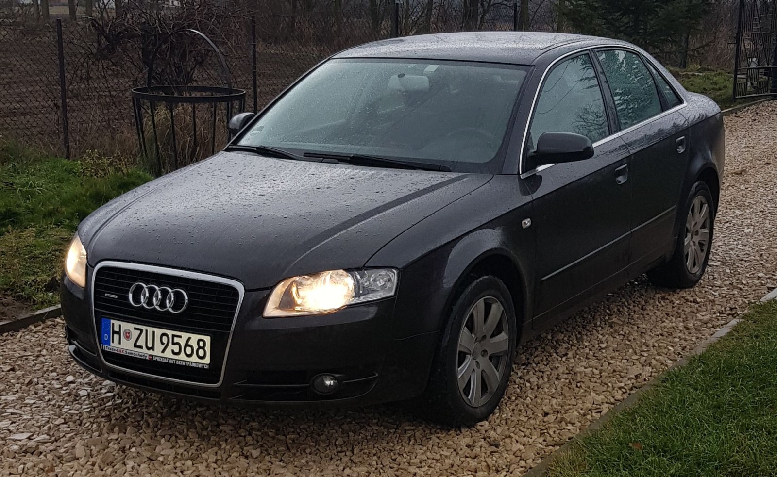

Jednocześnie w Styczniu 2020 roku stałem się szczęśliwym nabywcą Audi A4 B7, 2007, 1.8T, 163KM, quattro,  sedan, skrzynia manualna 6 – biegowa, na temat przebiegu się nie wypowiadam. Auto zostało sprowadzone z tu cytat z Wikipedii  „Szkop (w liczbie mnogiej Szkopy) – pogardliwe określenie Niemca”. Kolor, LZ7L (ciemny szary efekt perłowy Lavagrau-perleffekt), poza tym całość jest w edycji bieda, bieda, bieda. Z luksusu to 4 x szyby w prądzie, radio Chorus II. Z drugiej strony braki stały się dobrą bazą do lekkich modernizacji. Silnik ok, tunel od razu pod radio 2DIN, ogólnie nie jakieś bardzo skomplikowane więc wypadało z tego skorzystać. Nie zanudzając już, napisze trochę o zmianach i dodam kilka zdjęć z wykonanej pracy z okresu ostatniego roku. To co zrobiłem starałem się wykonać na oryginalnych częściach (no wiadomo nie wszystko się dało) ale robiąc myślałem tak, aby jak najmniej ingerować w to co stworzyli w Audi lub mieć możliwość powrotu. Głównie mam tu na myśli dziurawienie, wycinanie, drutowanie itp. Wszystko robiłem sam więc i krytykę przyjmę z całą odpowiedzialnością jednak pomimo włożonej pracy w ten samochód chciałem tu nadmienić i złożyć serdeczne podziękowania dla użytkowników: @pila24 oraz @Łukasz13. Tak się prezentowała po powrocie z Niemiec.

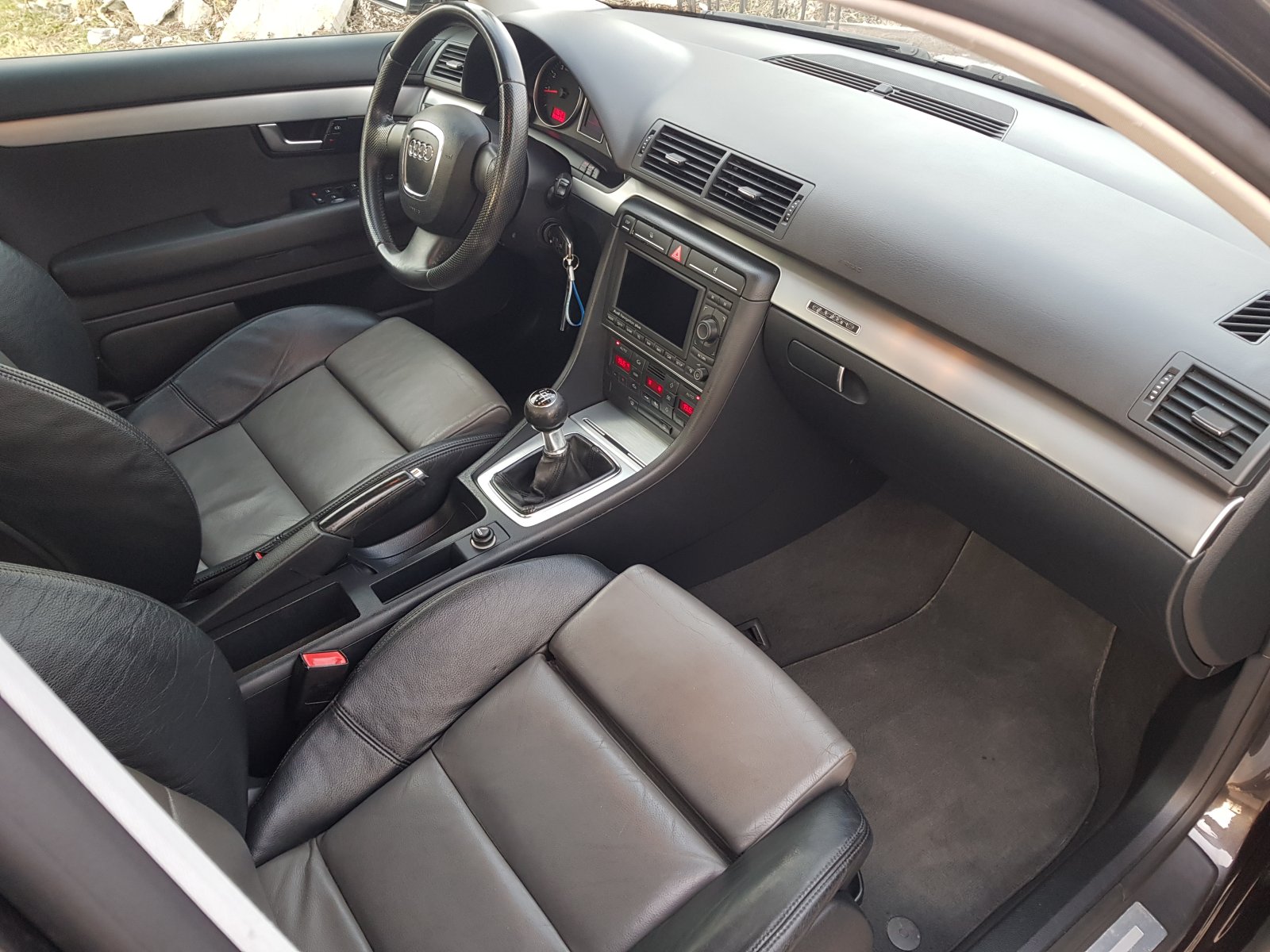

20200111_134553.thumb.jpg.1e1765dda8afca4bdc14ff387499dd2d.jpg20200111_134606.thumb.jpg.bc05359126f375bda668447555dc1209.jpg

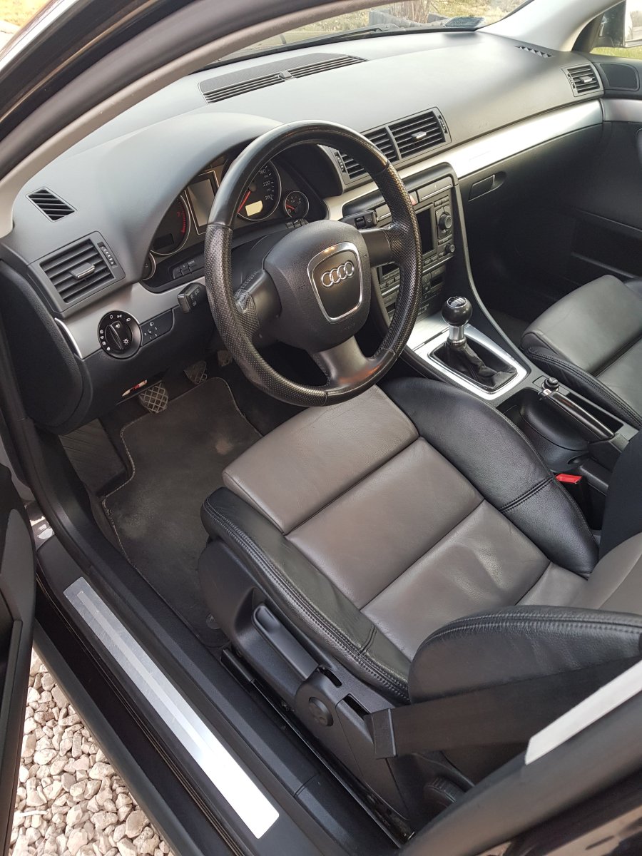

Zmiany we wnętrzu:

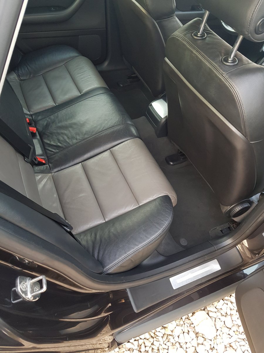

- stołki skóra (+ lędźwia) – było już pisałem na forum temat o wymianie foteli w sedanie z niedzieloną tylną kanapą - https://a4-klub.pl/topic/464440-audi-a4-b7-sedan-niedzielona-kanapa-od-a-do-z/
- MMI Rns-e (nie Led)

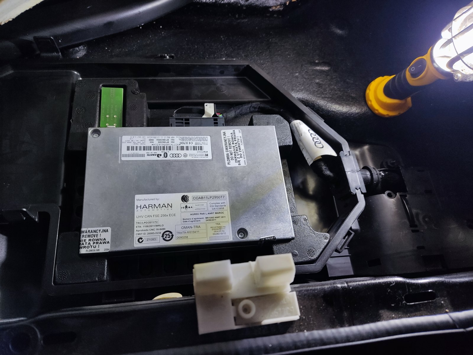

- dołożyłem ORI moduł, nową wiązkę i mikrofon bluetooth (obecnie będzie zmieniany moduł na 8P1 863 335 A z uwagi, że mój teraźniejszy ma w dupi(.e.) tel. Xiaomi
- taśma kierownicy, oraz kiera skóra MF z B7

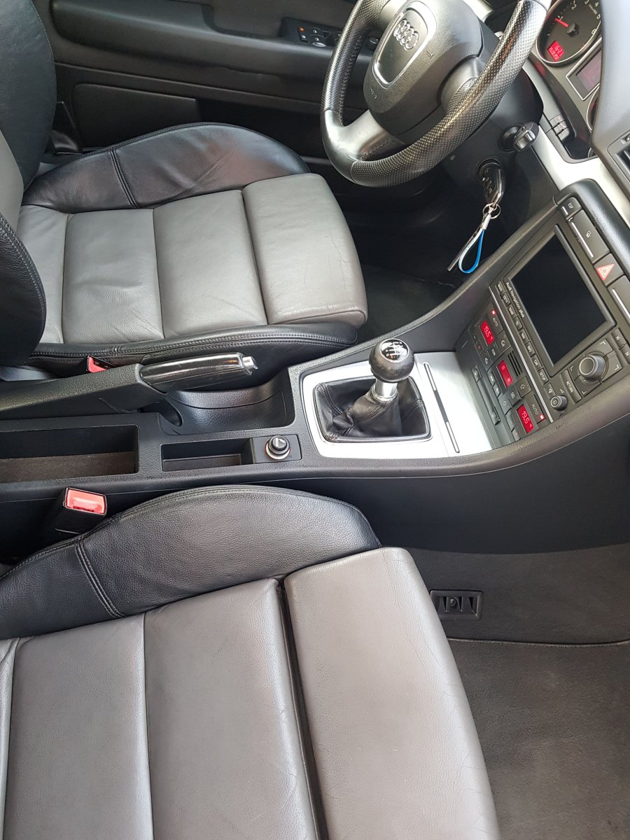

20210226_162134.thumb.jpg.40a3b450eacd572d7bca741a5bfa782f.jpg20210226_162151.thumb.jpg.e9a2bf938f8fd954c38e1c8276b5718c.jpg20210226_162206.thumb.jpg.498ff0b9a988b5976adfed5a8f8369d4.jpg20210226_162448.thumb.jpg.1c25e38625b43fbdbec7e103d703b0b5.jpg
- taboret przód skóra z (podświetleniem)

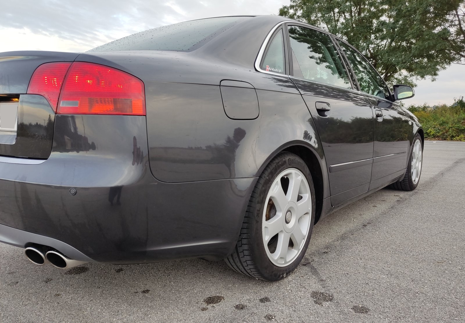

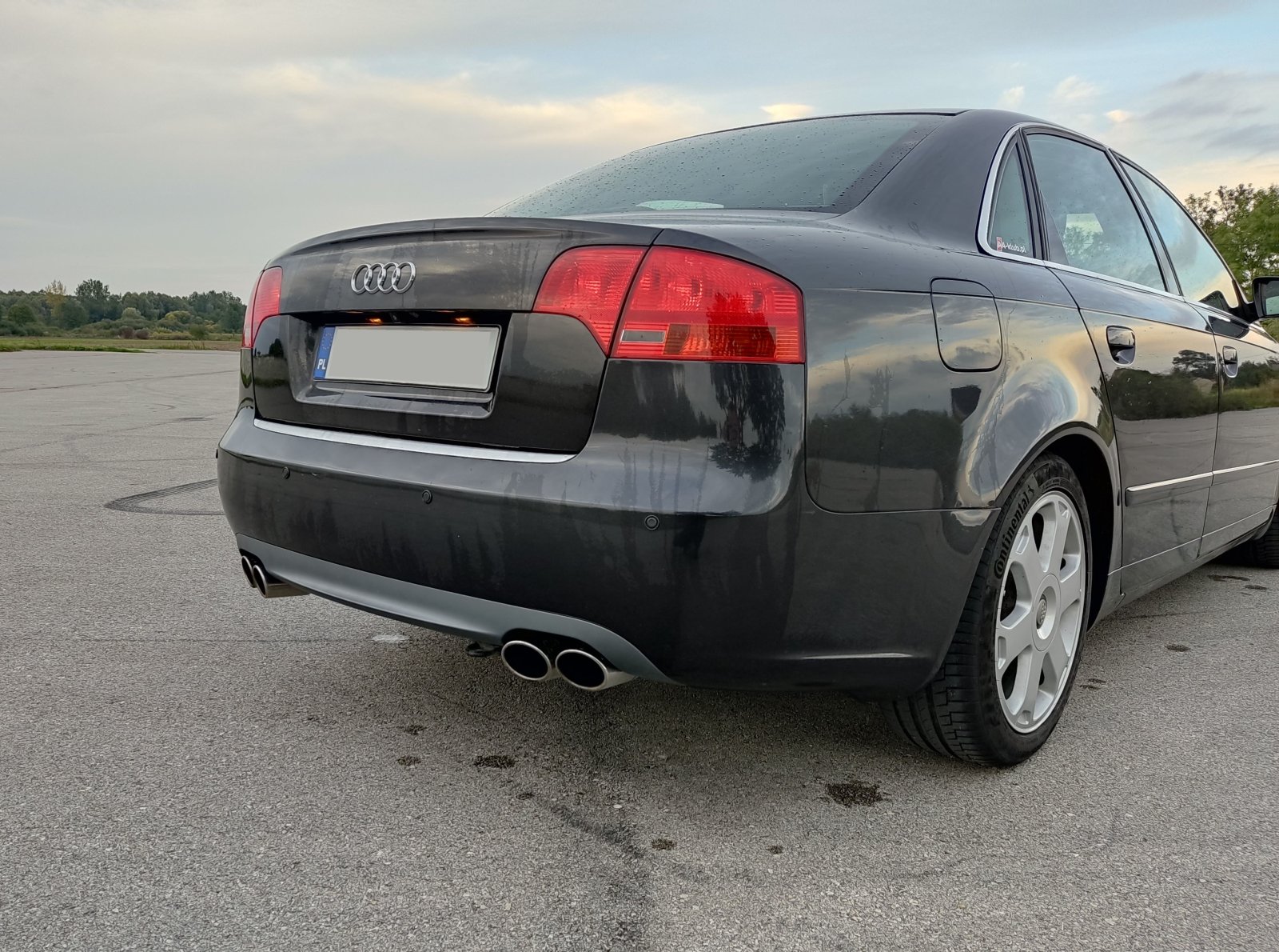

- zmieniona tylna dokładka zderzaka na ORI dokładkę S4 z ASO
- zmienione końcówki wydechu (wspawałem podwójne no bo okrągłe już nie pasowały)

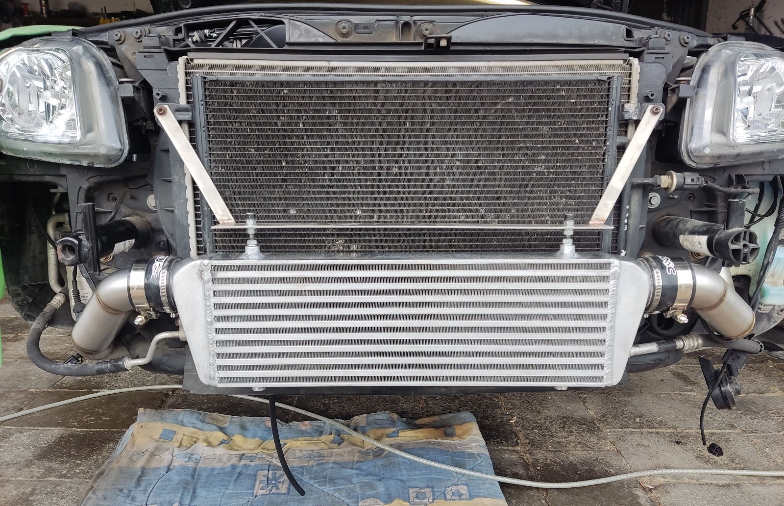

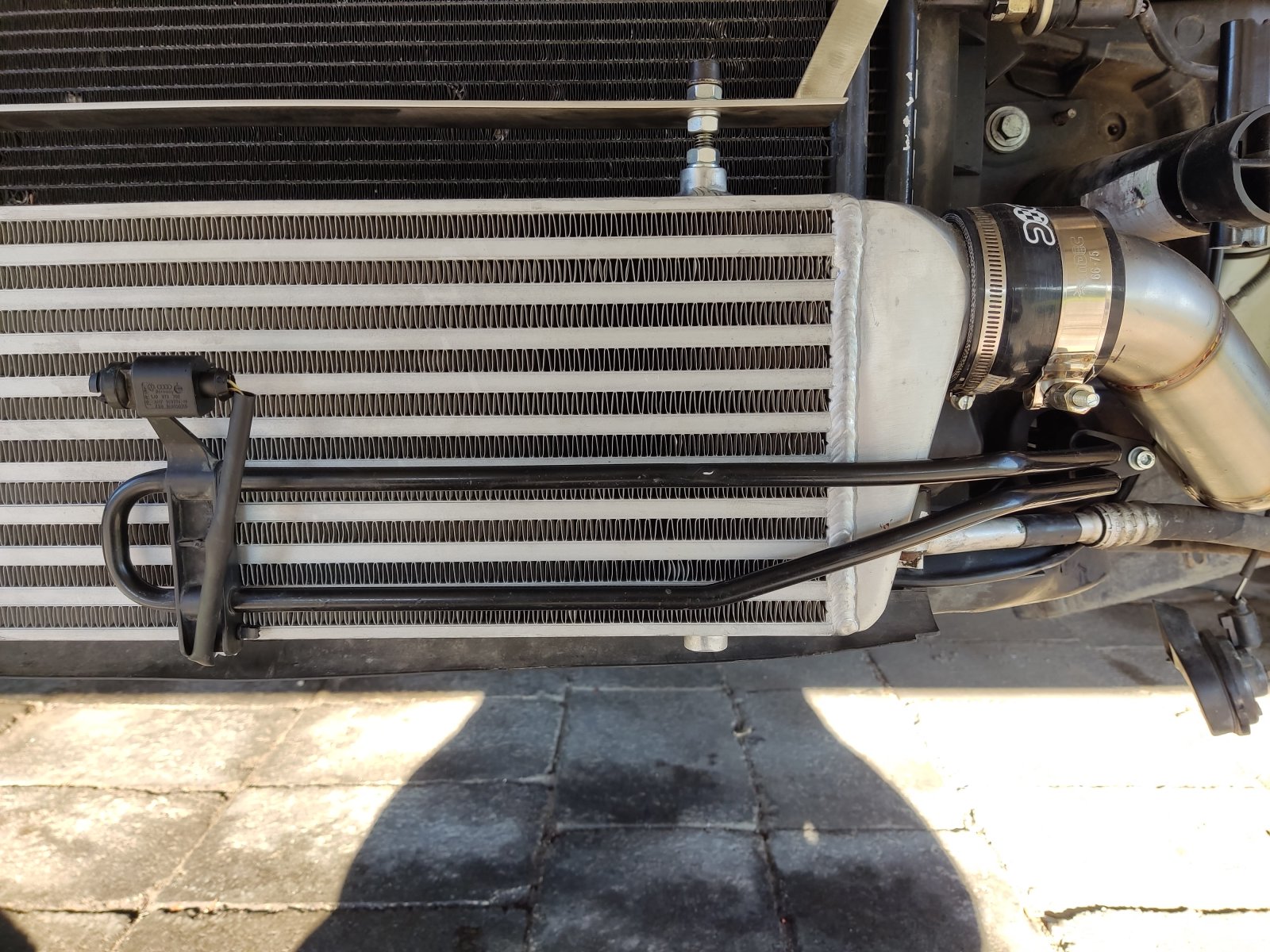

- obejmy i sylikony MDC

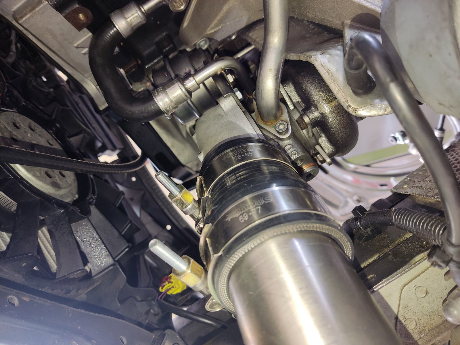

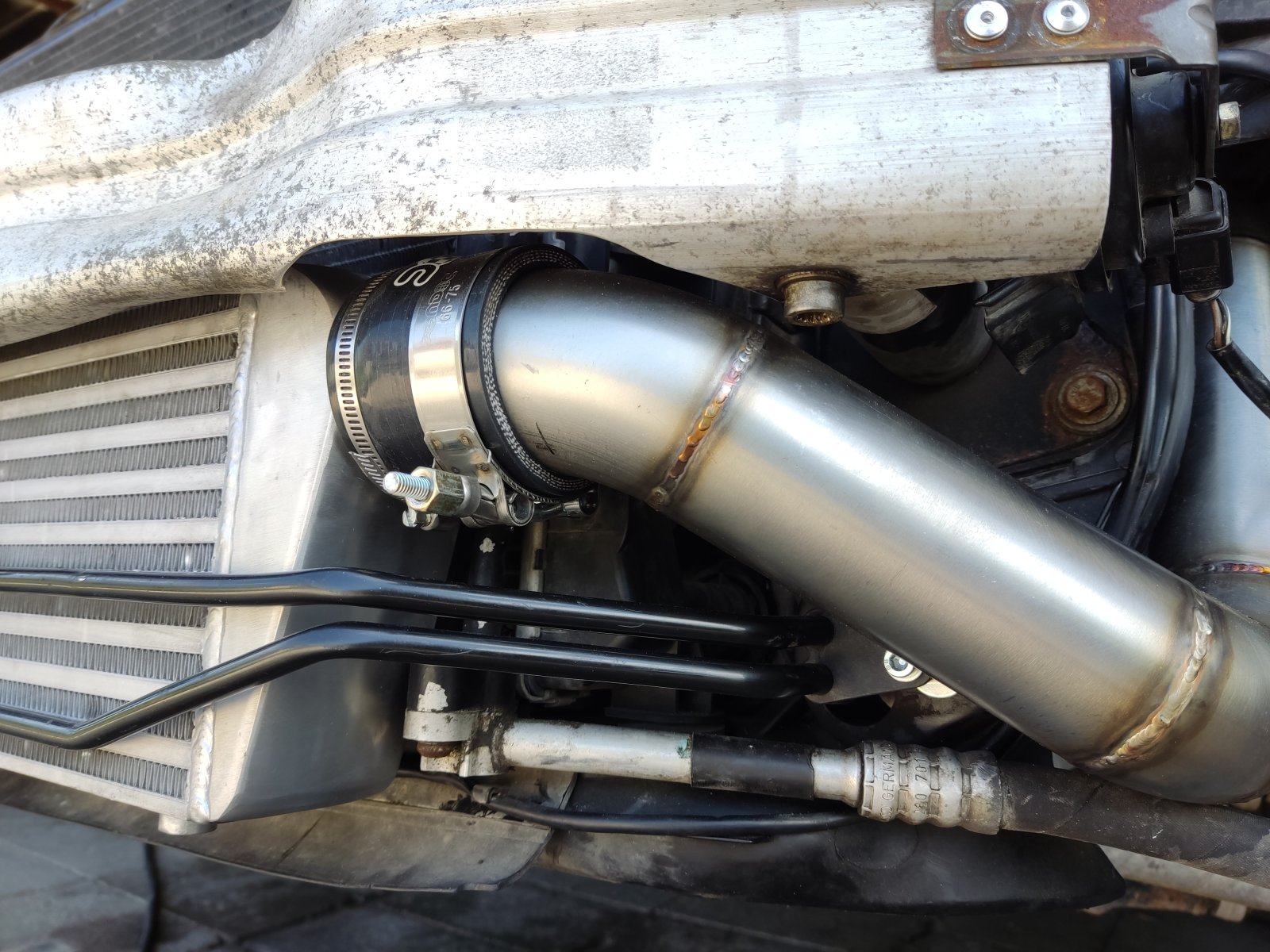

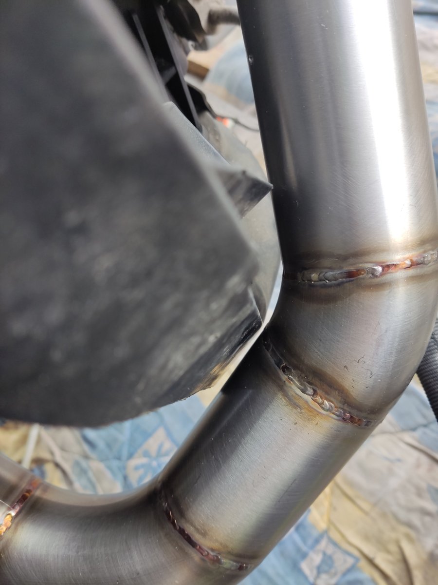

- orurowanie dolotu IC Bel-Exhaust & Intake Systems
- sztywny TIP z kwasówki Bel-Exhaust & Intake Systems

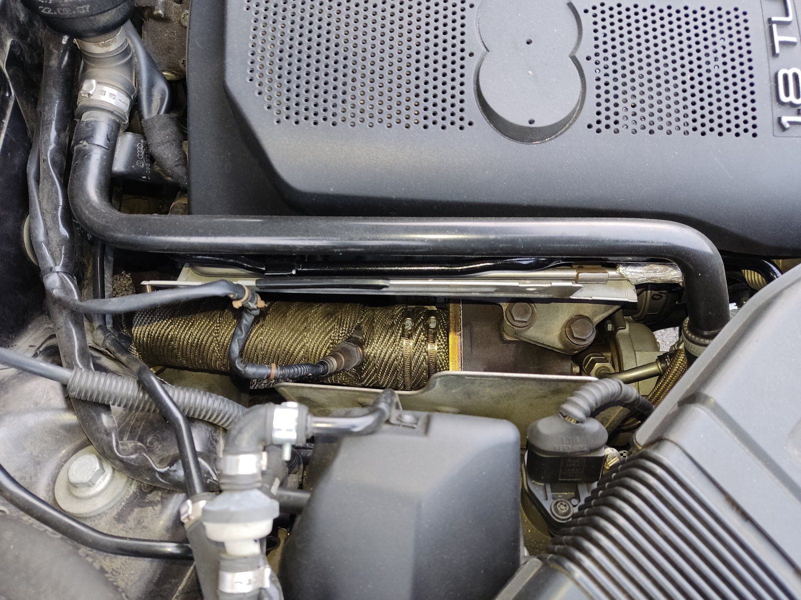

- DP Bel-Exhaust & Intake Systems + bandaż

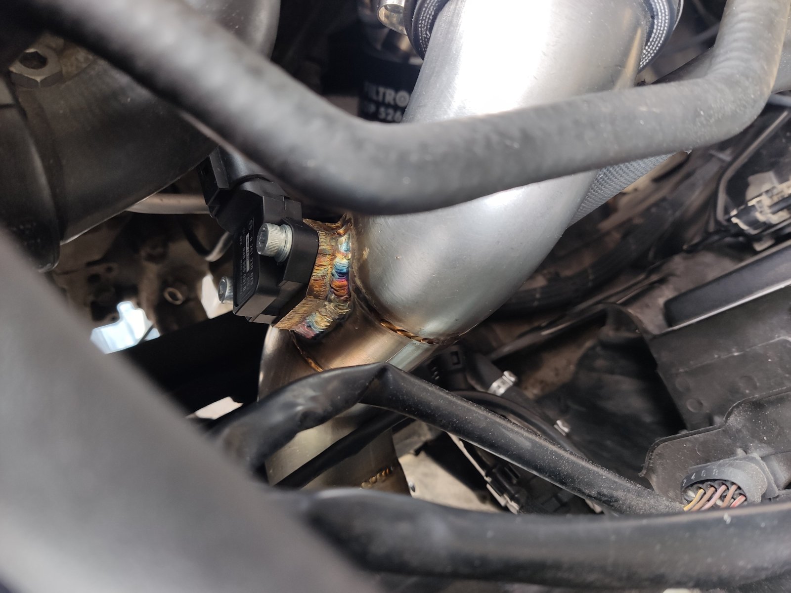

- brak 2 sonda lambda

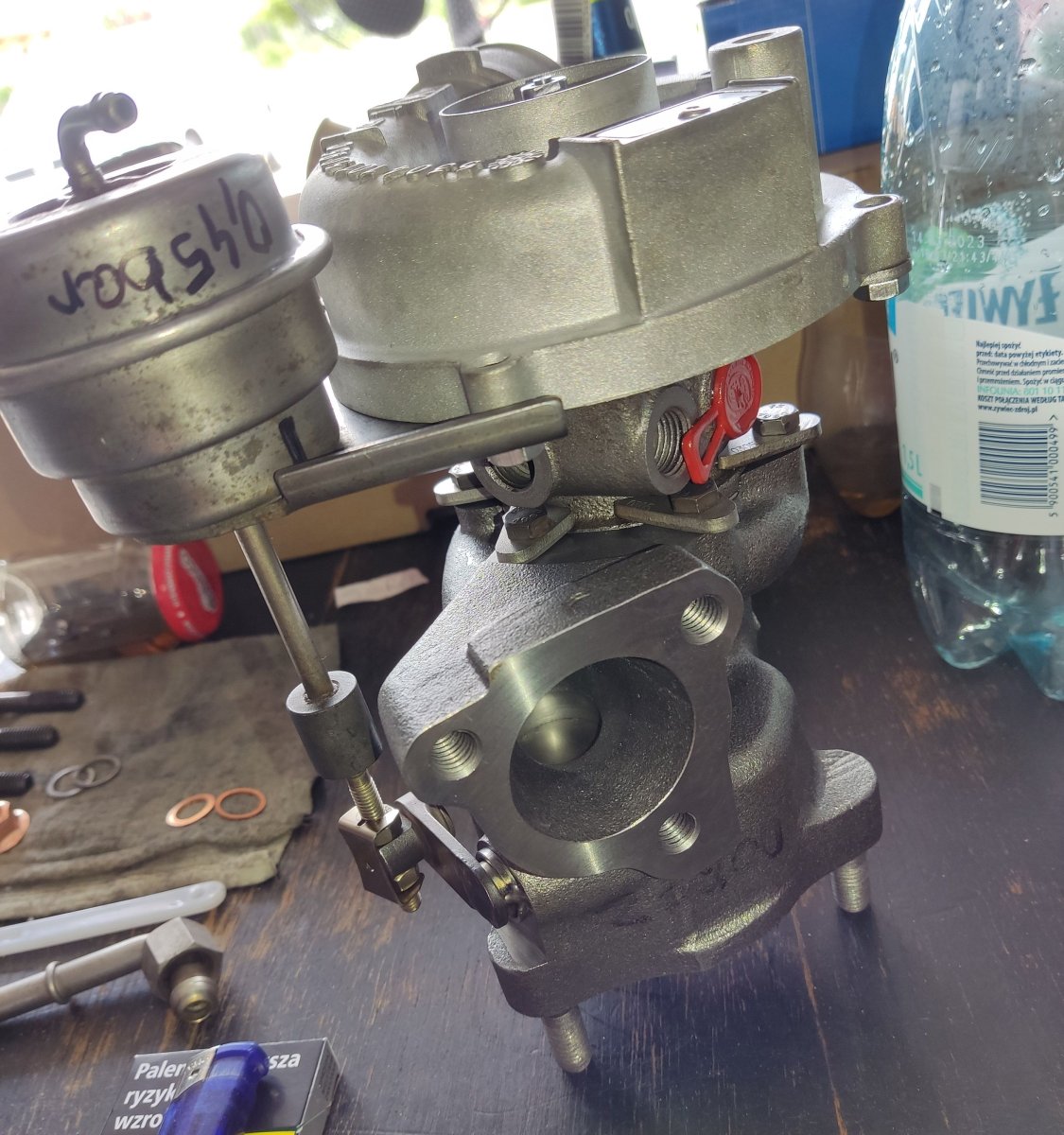

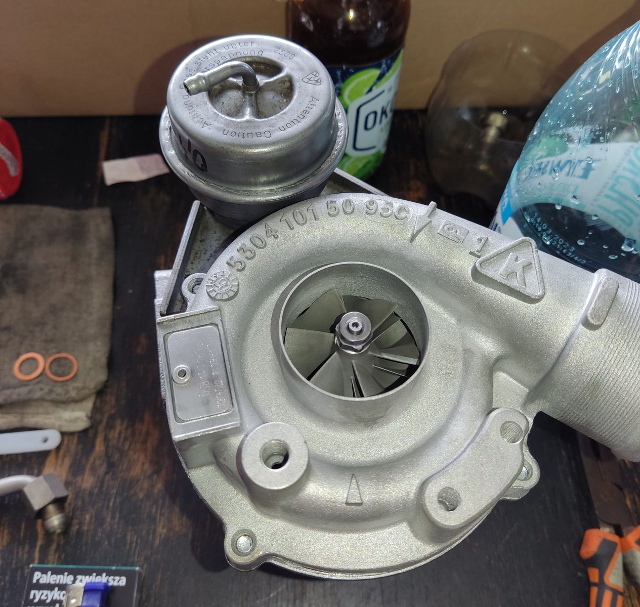

- turbo hybryda pod 260KM

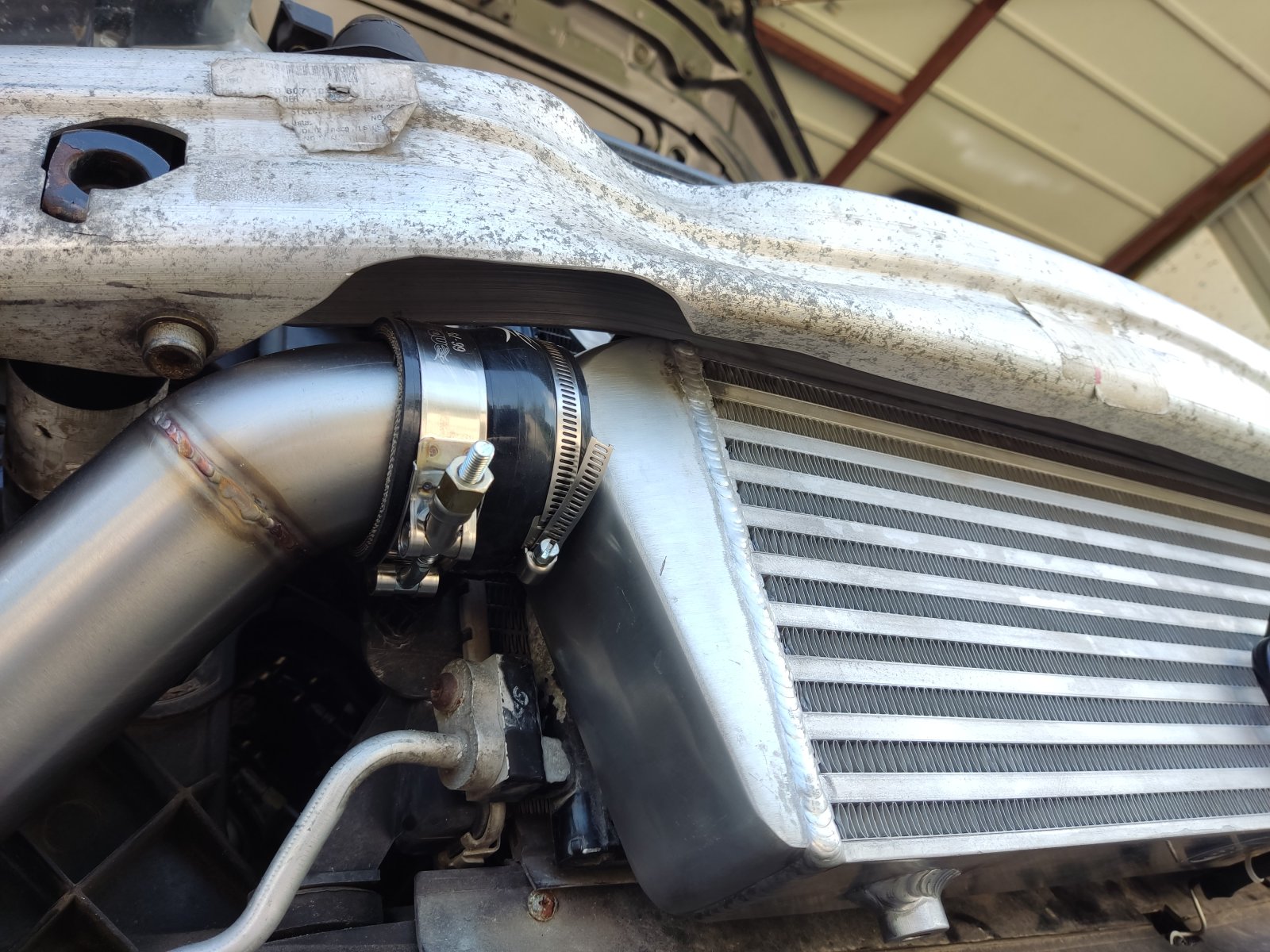

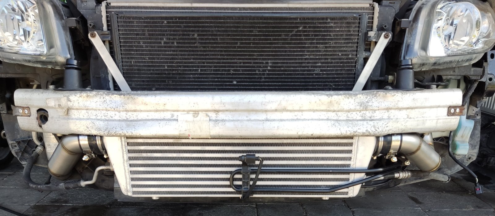

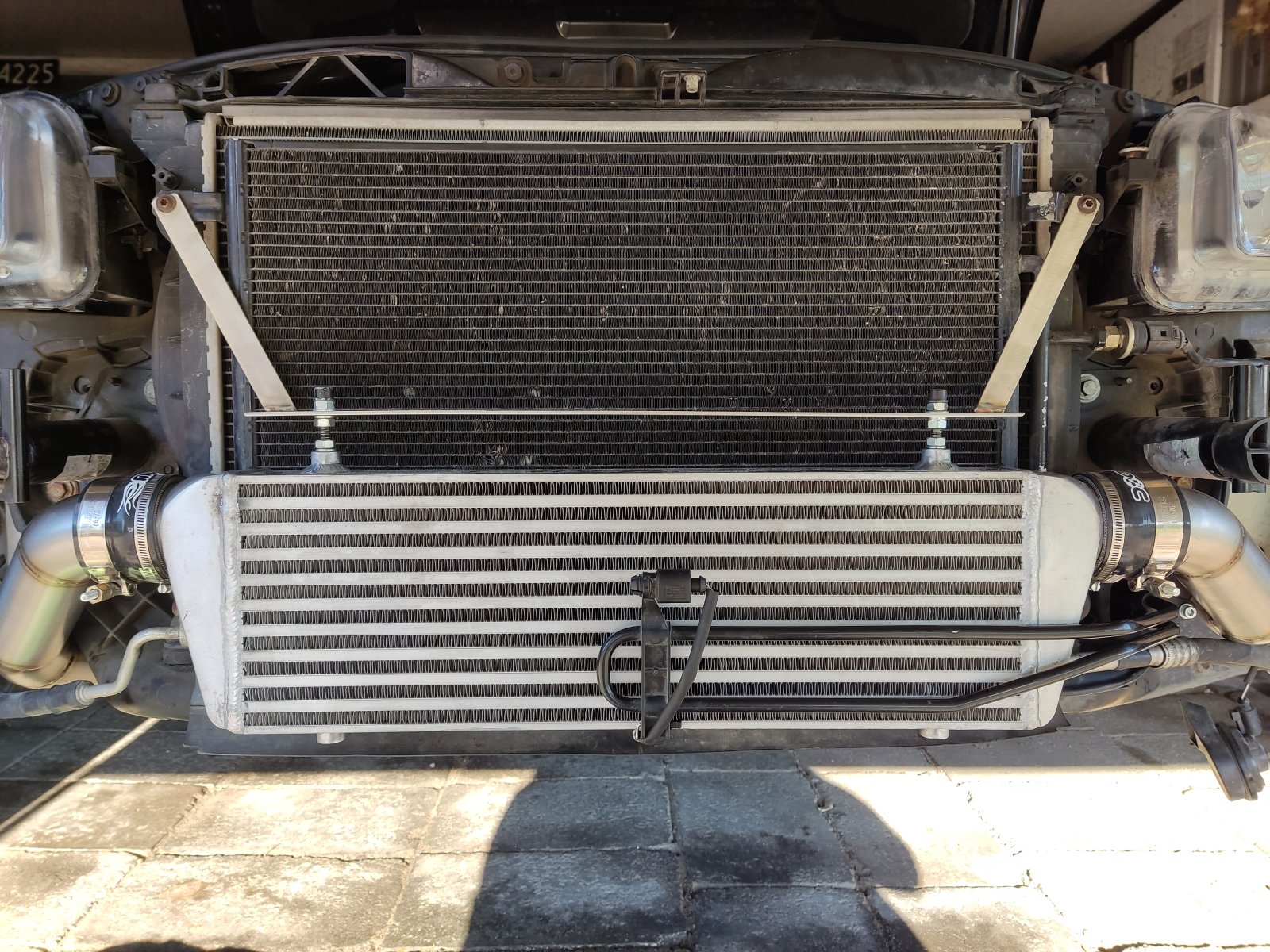

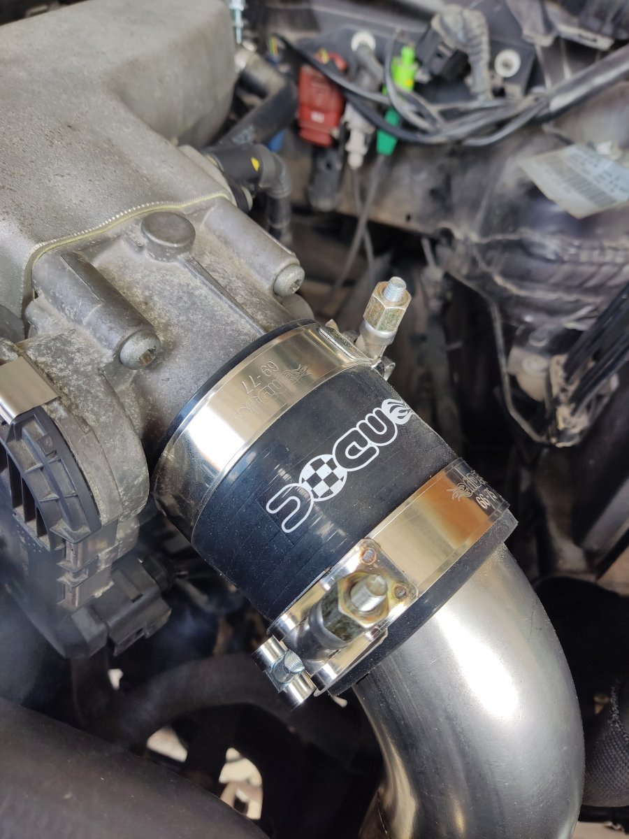

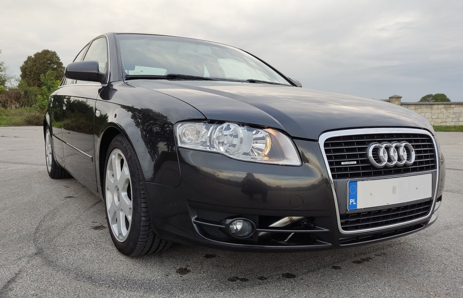

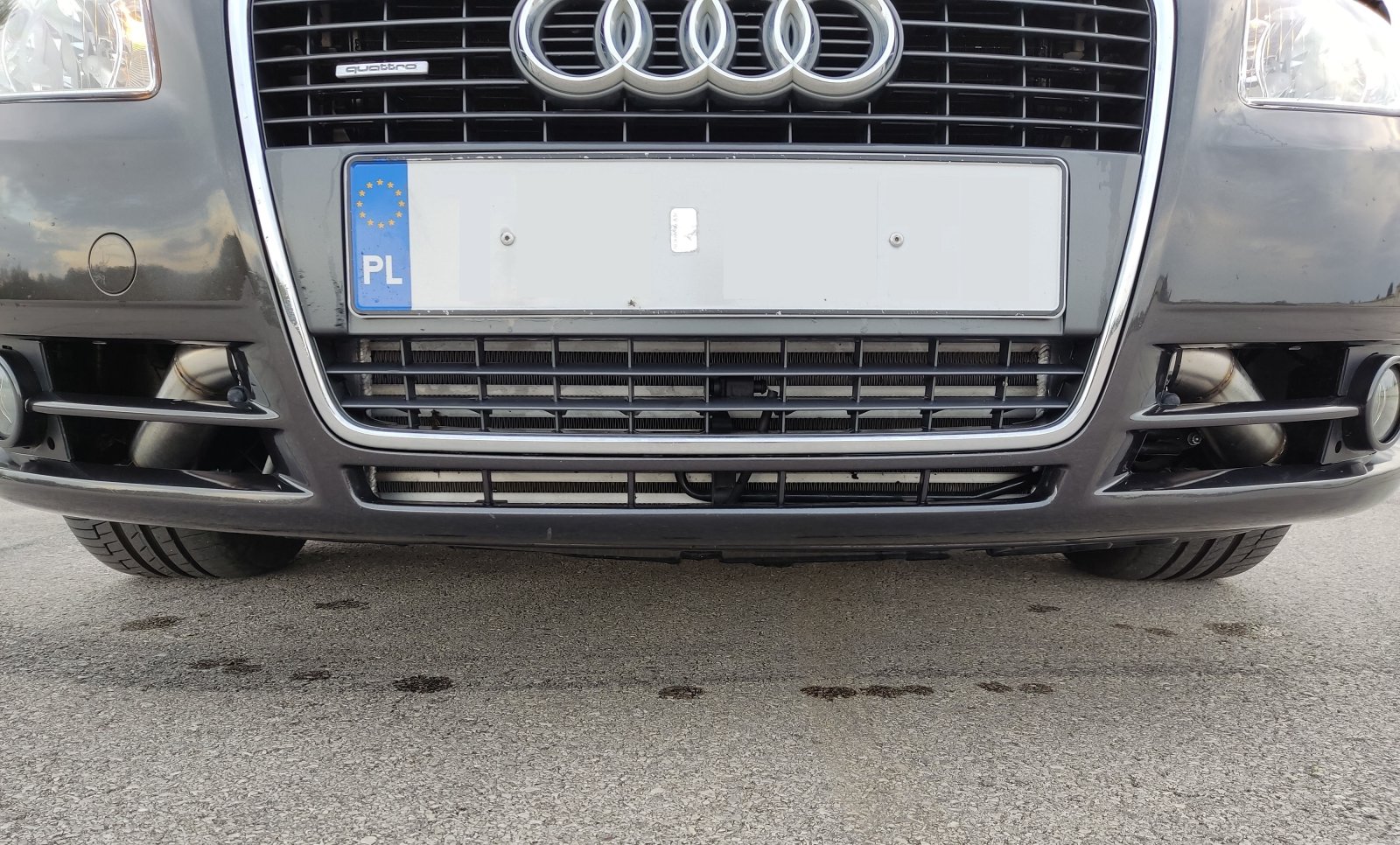

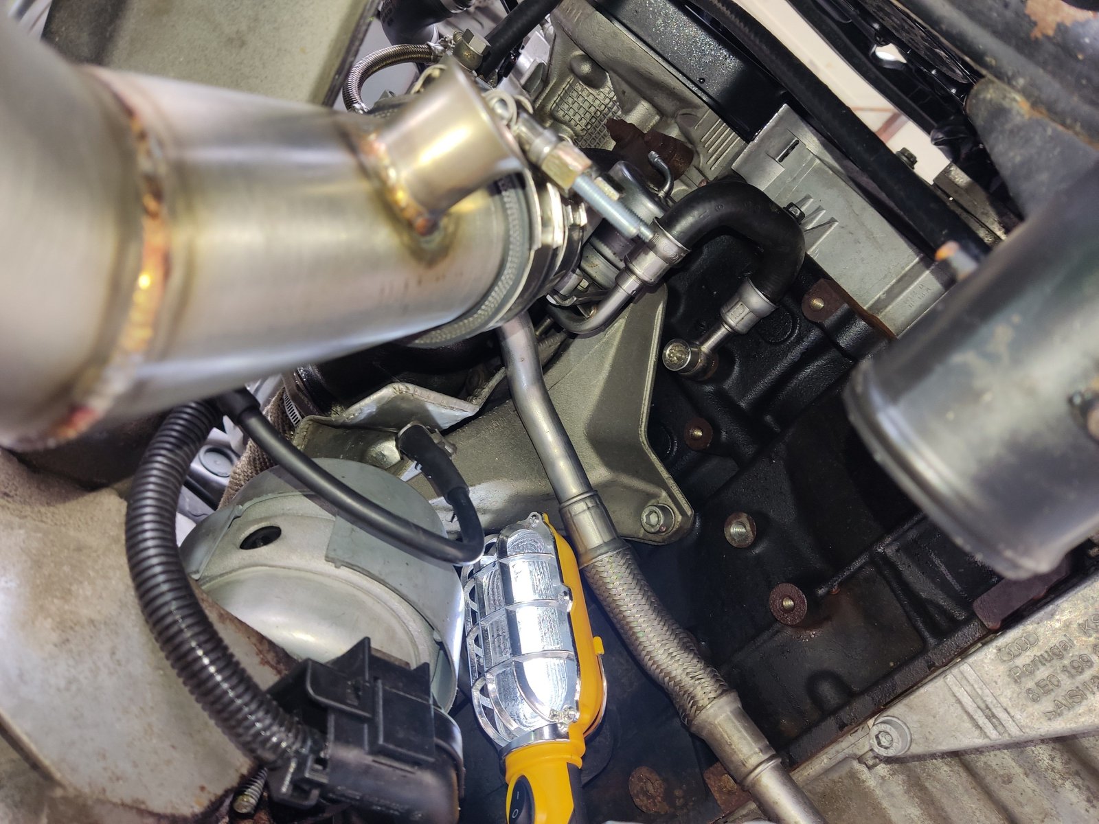

Minusem wg. mnie jest już absolutny brak miejsca na jakiekolwiek maskownice w kratki zderzaka, przez co te rury intercoolera strasznie się rzucają w oczy. Może zderzak z S-line uratuje sytuacje, może jest bardziej odsunięty od pasa niż seryjny. Nie wiem. Na dziś dzień auto ma 236,2 KM i 346Nm. I wygląda jak na załączonych obrazkach. Do codziennej jazdy taka moc auta w zupełności mi wystarczy. Spełnia moje oczekiwania i pozwala na dalszy rozwój założeń, które w niedalekiej przyszłości mam nadzieję uda się zrealizować. Po ubraniu listew na drzwi i ogarnięciu przodu dla mnie autko zrobi się fajnym niewyróżniającym się niczym „sleeper-kiem” i zapewne będzie gościć u mnie na wiele kolejnych wiosen.
Kawał dobrej roboty. :thumbup1:
W sumie brakuje tylko swapa hamulców na większe.
Ps: Nie chciałeś rur z FMICem połączyć spawem na stałe? Ja bym się bał o wytrzymałość tak krótkiego sylikonu ;)
Za dużo tam drgań, te sylikony robią swoje.
mam w jednym aucie 12 lat podobne połączenie na samco i nigdy nic się nie rozłączyło
Sylikony pasowałem tak aby rury zgrywały się praktycznie na styk. Z racji wykluczenia właśnie drgań. Póki co trzymają i nie wymagały ingerencji. Felgi to już sentyment... Nie uważam innych... No może z rs-a ale to już 18 a na moje drogi to strzał w kolano. Mam gdzieś wykres postaram się załączyć.

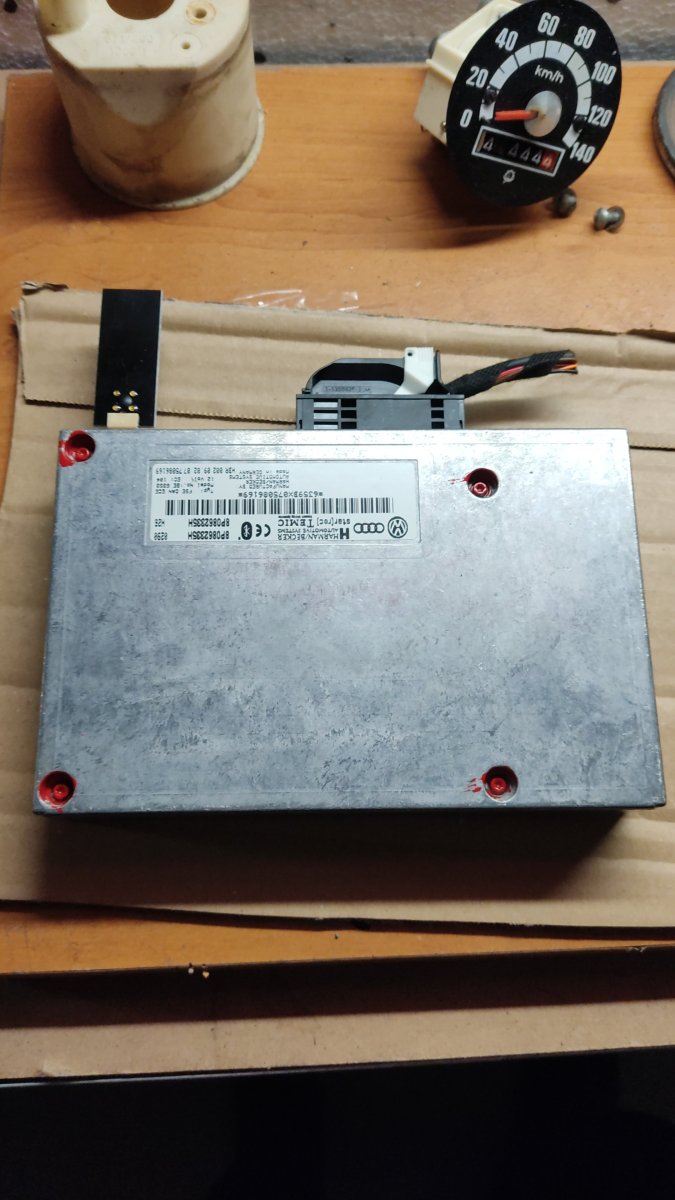

Dziś w wolnej chwili wrzuciłem moduł telefonu ale nie zdążyłem już zakodować.
IMG_20220928_175334.thumb.jpg.c483aaf723f91fc0e4c6daff46de54f5.jpgIMG_20220928_190253.thumb.jpg.5e67659acc98809e196389f1667e4ddd.jpg
Jutro też jest dzień... ?
Tu stary moduł...

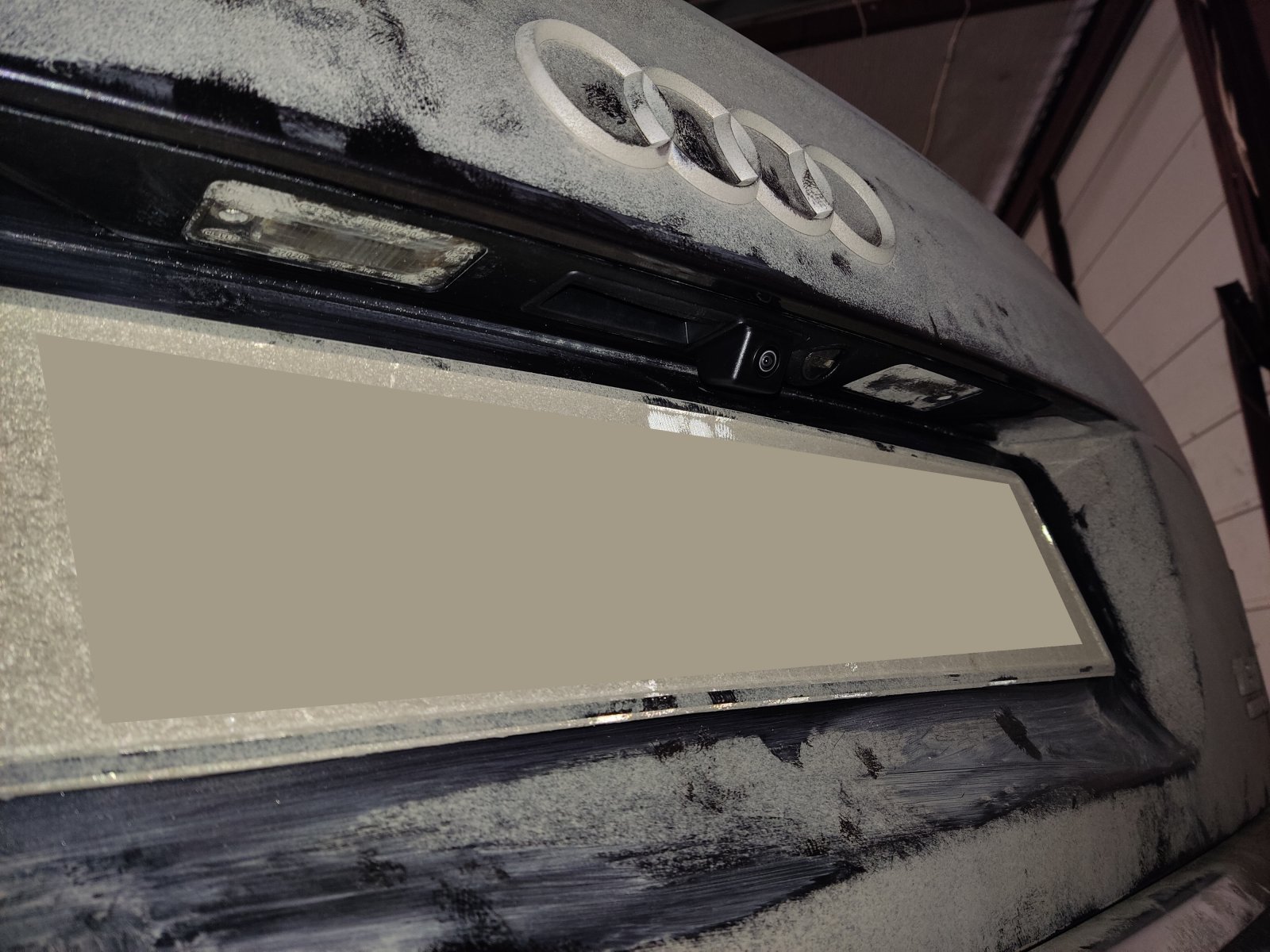

Na tylnej klapie po lewej stronie wyląduje takie logo... Pamiętamy?
Muszę je tylko wskrzesić... ?

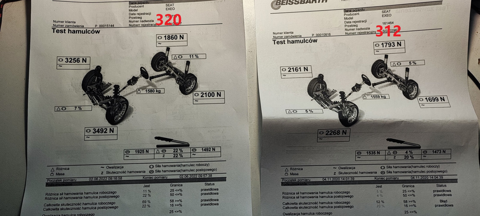

ile ci auto wazy? jak jechalem do lukasza to razem nam wyszlo 1670 a samo auto na zimowkach ok 1500
Kurcze ja to jechałem we 2 ze szwagrem. Zajechałem na wagę na centrale nasienna... Przed wyjazdem. Wyszło coś podobnie. 1708 chyba... Z nami. Ja 90 szwagier ze 100. Prawie pełny bak. No to tak okolice 1500 puste auto. Podobnie.
Kurcze to u mnie samo auto na wadze 1800kg.

no u mnie bedzie z 1550 z letnimi + wygluszenie,  a myslalem ze moj to locha fakt ze fwd :whistling:

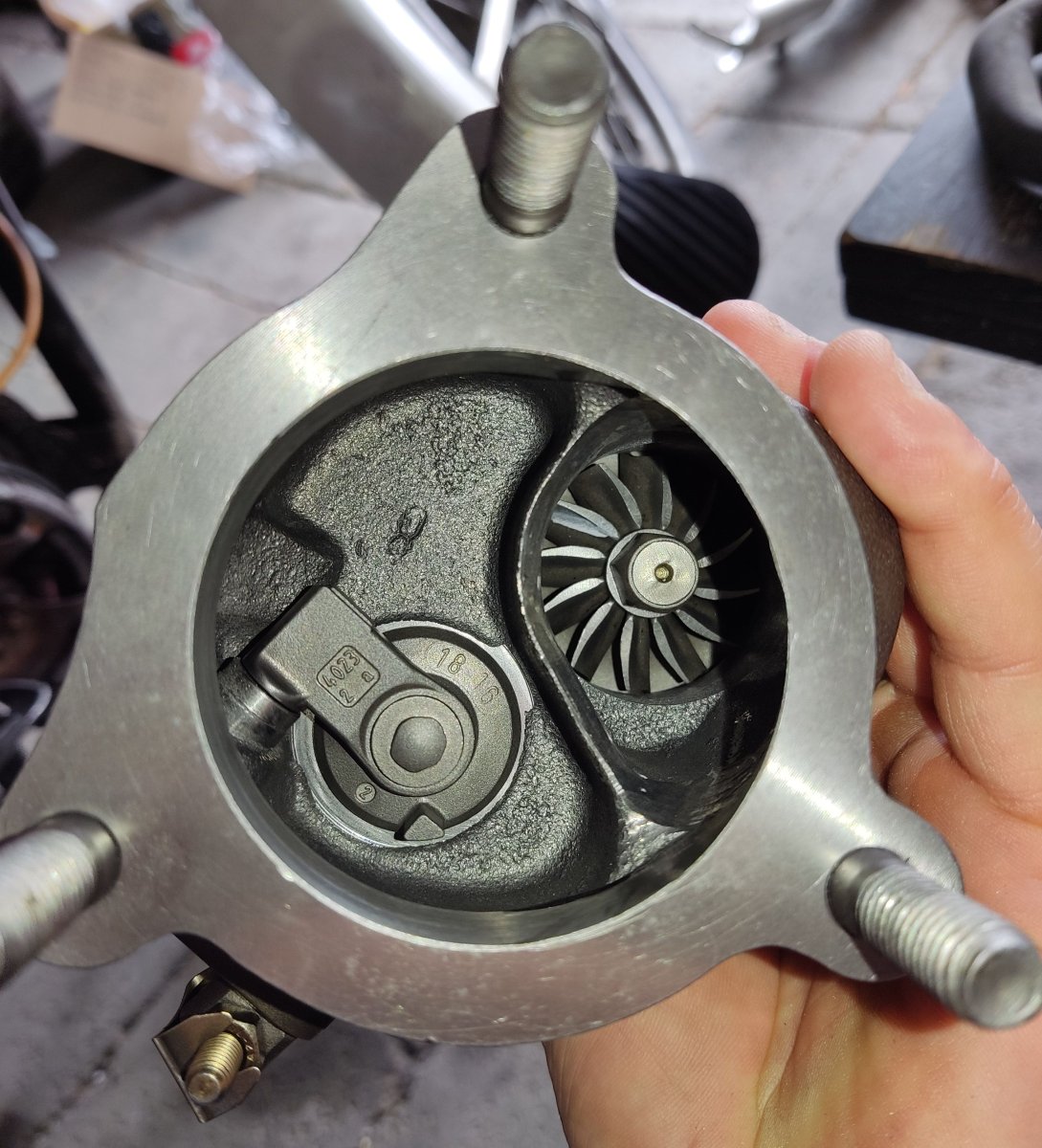

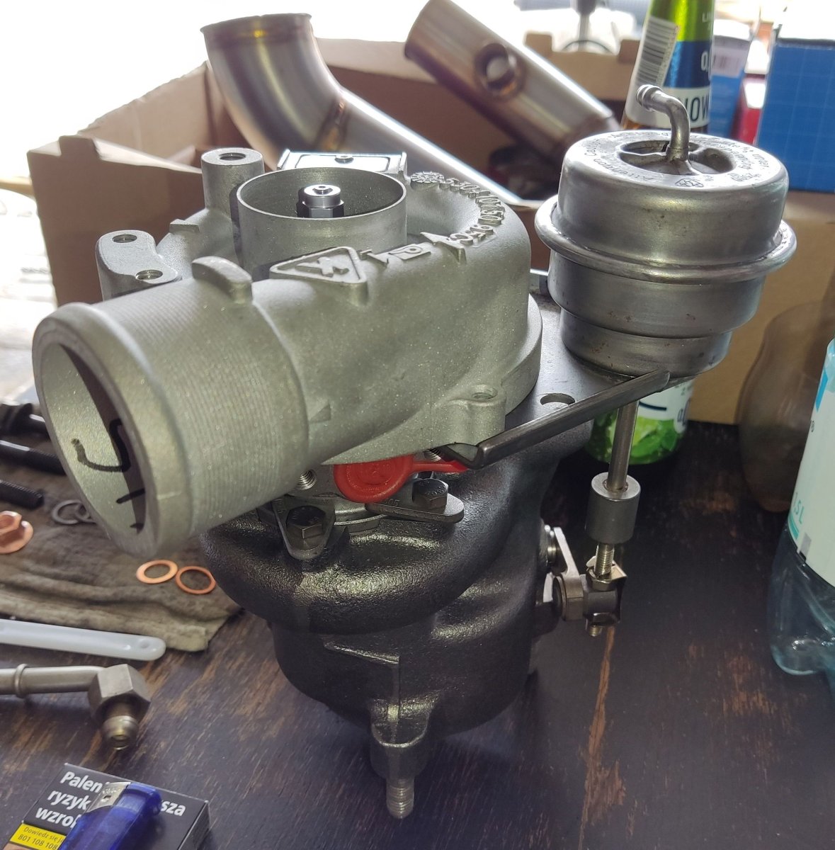

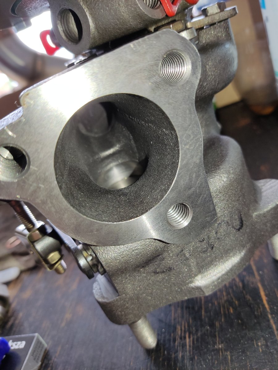

Tak. Niestety żeliwo od ciepła seryjne trup i poszło nowe. Troszkę drożej wyszło.
Woda w kołach czy waga nie halo? U mnie wygłuszony tył auta, lpg i szyby podwójne, paliwa było koło ćwiary i kiedyś jak ważyłem wyszło coś koło 1650kg bez żywej duszy w środku.
Pękające żeliwo po stronie gorącej to norma w K03/K03s. Jaki koszt?
Dawno zmieniłeś? Jaki koszt na nowym żeliwie? Gruszka też nowa?
tutaj mam zdjecie jak geometrie robili -80 kilo kierowcy daje 1500~ chyba jakos 1/3 baku byla na letnich, wyposazenie takie normalne jak na exa + swap hebli 320/288, do tej wagi moge teraz dodac z 20 kilo czy ile tam za wygluszanie drzwi i tylnej polki
