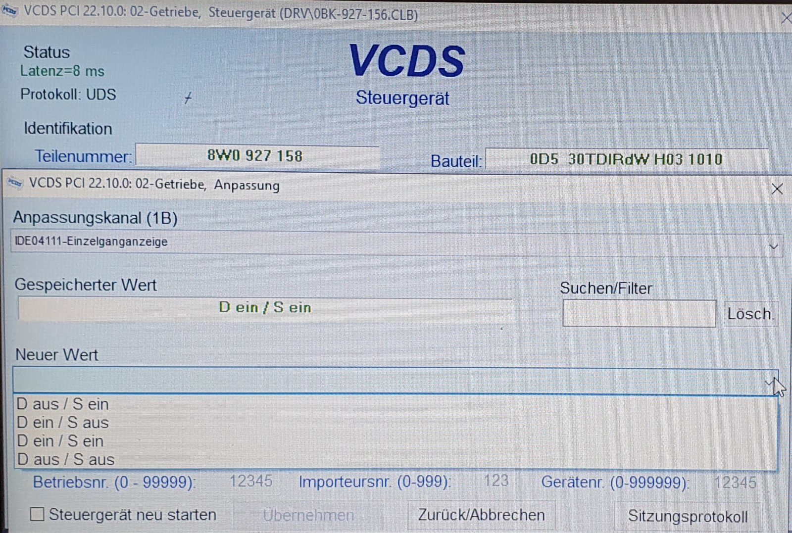

Muskel1 Opublikowano 2 Stycznia 2023 Opublikowano 2 Stycznia 2023 1. Wchodzisz w sterownik skrzyni 02, następnie w adaptacje. Wybierasz adaptację IDE04111-Wskazanie pojedyńczego biegu i zmieniasz na aktywny, tak abyś miał D włączoy/S włączony. 2. Z tego co wiem wolnego koła nie da się aktywować, przynajmniej nie kodowaniami czy zmianami adaptacji.

Muskel1 Opublikowano 4 Stycznia 2023 Opublikowano 4 Stycznia 2023 W dniu 2.01.2023 o 09:52, Koalakm napisał(a): Daj prosze znac jak mozna aktywowac aby pokazywal biegi. I jak tam, powiodło się?
Koalakm Opublikowano 4 Stycznia 2023 Opublikowano 4 Stycznia 2023 4 minuty temu, Muskel1 napisał(a): I jak tam, powiodło się? w weekend bede ogarnial i oczywiscie dam znac
Muskel1 Opublikowano 4 Stycznia 2023 Opublikowano 4 Stycznia 2023 4 minuty temu, Koalakm napisał(a): w weekend bede ogarnial i oczywiscie dam znac Nie ma sprawy, powinno bezproblemowo zadziałać.
