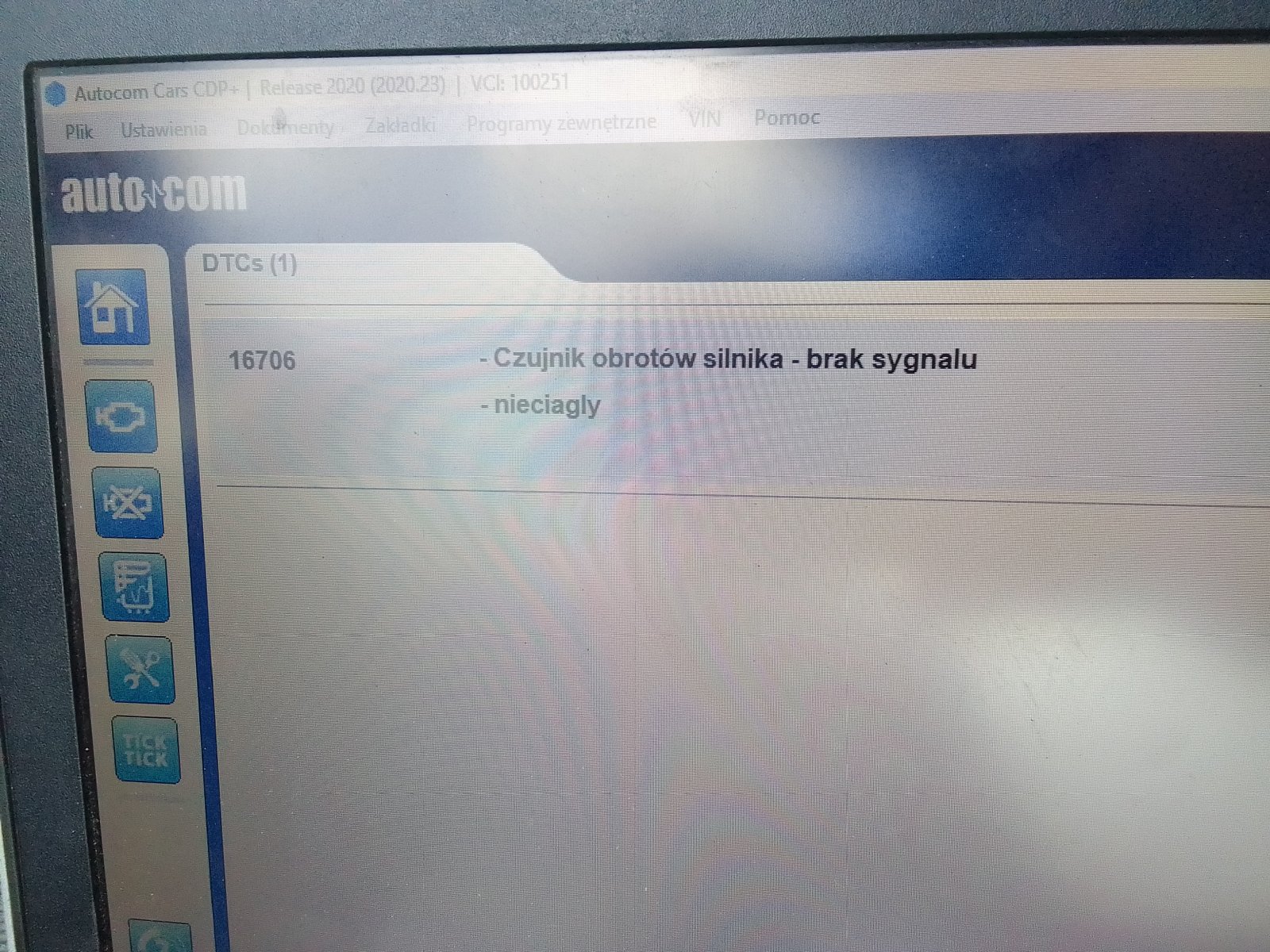

PiterA4gda Opublikowano 12 Października 2022 Autor Opublikowano 12 Października 2022 Już zrobiłem, co prawda każdy mechanik kazał czekać po kilka dni, ale znajomy dopomógł . Wyskoczyło z błędów tylko to. Dodam że wczoraj po dłuższej jeździe auto podczas jazdy mi zgasło 2 razy i odpaliło za 3 razem dopiero... Naprowadzi ktoś co to może być? Pozdrawiam i z góry dziękuję
Elhape Opublikowano 13 Października 2022 Opublikowano 13 Października 2022 Nie bardzo wiem co można więcej dodać. Komunikat błędu masz jasny i jednoznaczny. Do sprawdzenia/wymiany czujnik położenia wału i jego instalacja elektryczna.
PiterA4gda Opublikowano 6 Listopada 2022 Autor Opublikowano 6 Listopada 2022 dzieki bardzo, trafiliscie z diagnoza, winny byl czujnik polozenia walu Pozdrawiam i dzieki jeszcze raz
