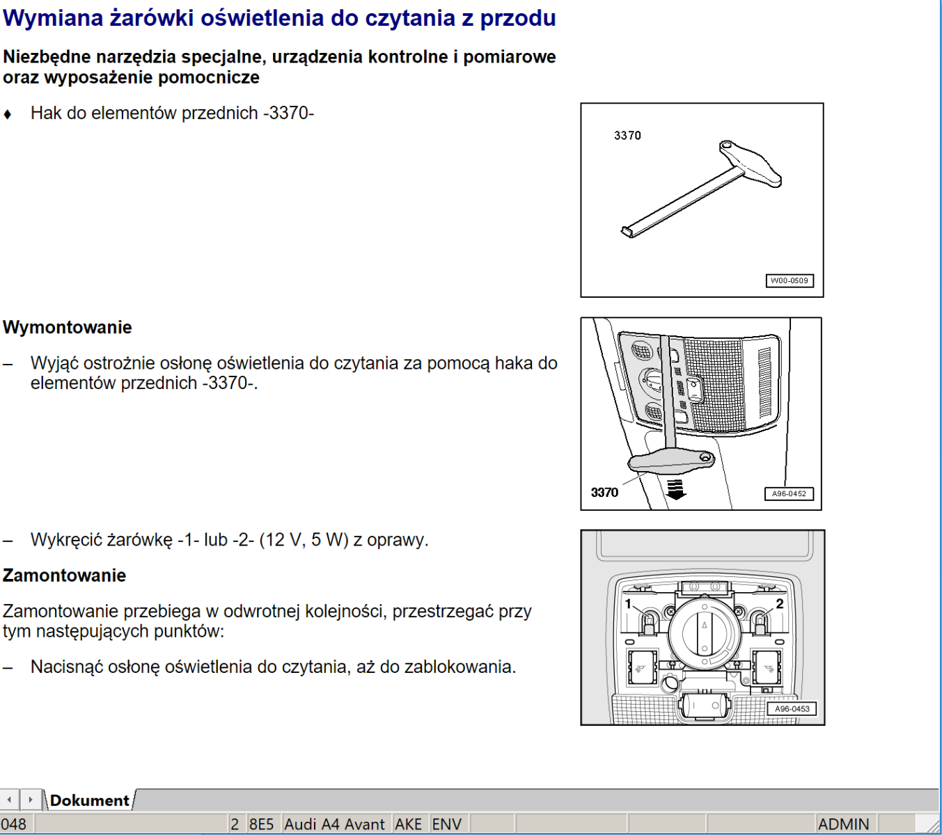

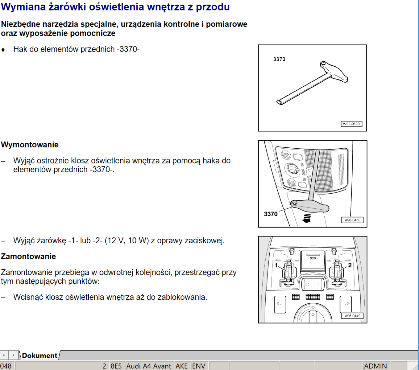

W lampkach podsufitki oświetlenia wnętrza A4 B6 nie ma żarówek z "wąsami" (np. W5W). To żarówki :
- lampka przednia 2 szt rurkowe 10W, 2 szt t5w z metalowym trzonkiem Ba9s.
-lampka tylna  2 szt t5w z metalowym trzonkiem Ba9s
Demontaż żarówek z metalowym trzonkiem Ba9s polega dociśnięciu żarówki w kierunku gniazda żarówkowego, obróceniu o kąt około do 45st i jej wyjęciu.
