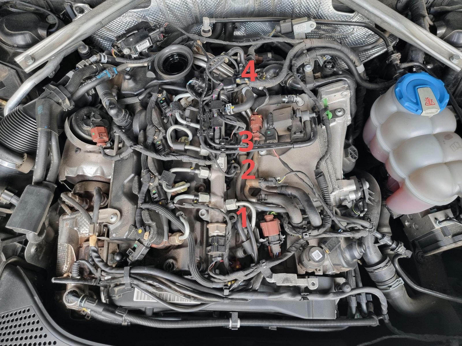

simon__75 Opublikowano 26 Grudnia 2023 Opublikowano 26 Grudnia 2023 (edytowane) Dużo roboty przy wymianie świec jest ? 25 12 2023 Log-188243km.txt Chyba i mnie na święta dopadła padnięta świeca na 2gim cylindrze Znalazłem coś takiego w temacie wymiany świec: Jak wymienić świece żarowe w AUDI A4 B9 Avant (8W5, 8WD) - poradnik naprawy.pdf Edytowane 26 Grudnia 2023 przez simon__75
simon__75 Opublikowano 26 Grudnia 2023 Opublikowano 26 Grudnia 2023 (edytowane) 5 minut temu, Muskel1 napisał(a): Na 2 jest dobre dojście. Pytanko czy przy okazji wymiany 2jki wymienić też 1 i 4 ? Edytowane 26 Grudnia 2023 przez simon__75
Muskel1 Opublikowano 26 Grudnia 2023 Opublikowano 26 Grudnia 2023 Moim zdaniem nie warto ruszać jeżeli są ok. ale zdania na ten temat są rozbieżne. Ja wymieniam tylko te świece, które się spaliły.
simon__75 Opublikowano 26 Grudnia 2023 Opublikowano 26 Grudnia 2023 W dniu 31.10.2023 o 14:31, Muskel1 napisał(a): Walizka jest bardzo praktyczna i przydatna. Zawsze zamawiam z walizką. Właśnie tego brakowało mi przy zakupie VCP, tam nie ma możliwości wyboru z walizką, więc sam sobie dokupiłem W dniu 18.12.2023 o 12:22, Muskel1 napisał(a): Dzięki, tak właśnie przypuszczałem, ten sam błąd. Coś się wysypało. 22 minut temu, Muskel1 napisał(a): Moim zdaniem nie warto ruszać jeżeli są ok. ale zdania na ten temat są rozbieżne. Ja wymieniam tylko te świece, które się spaliły. Tak te świece są liczone :
Muskel1 Opublikowano 26 Grudnia 2023 Opublikowano 26 Grudnia 2023 Dokładnie, pierwszy cylinder jest przy chłodnicy, czwarty przy ścianie grodziowej. 1
simon__75 Opublikowano 29 Grudnia 2023 Opublikowano 29 Grudnia 2023 W dniu 26.12.2023 o 17:07, Muskel1 napisał(a): Dokładnie, pierwszy cylinder jest przy chłodnicy, czwarty przy ścianie grodziowej. Świece na cylindrze 1,2 i 4 wymienione. W sumie groszowe sprawy a powiedzmy spokój na jakiś czas.
