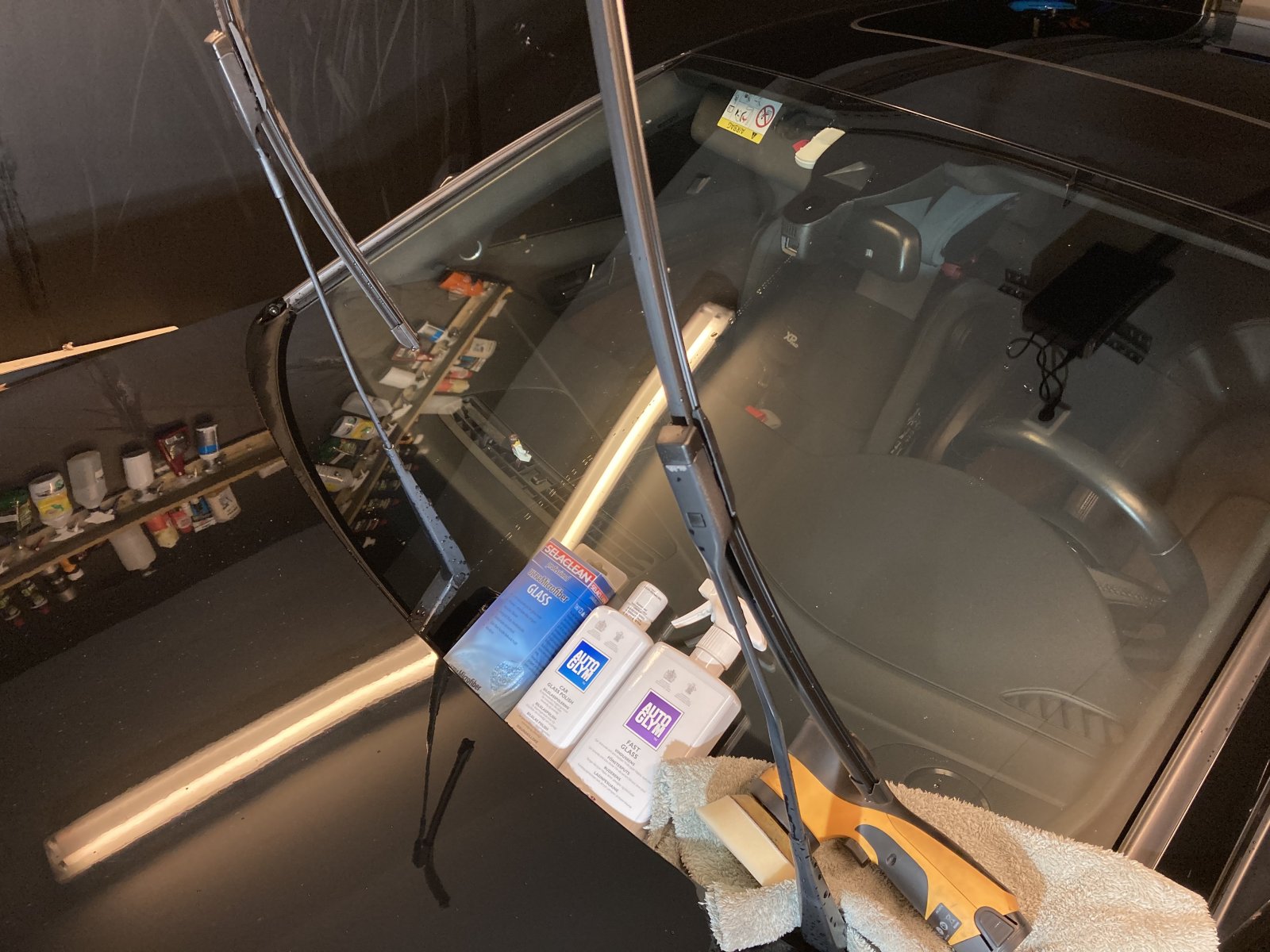

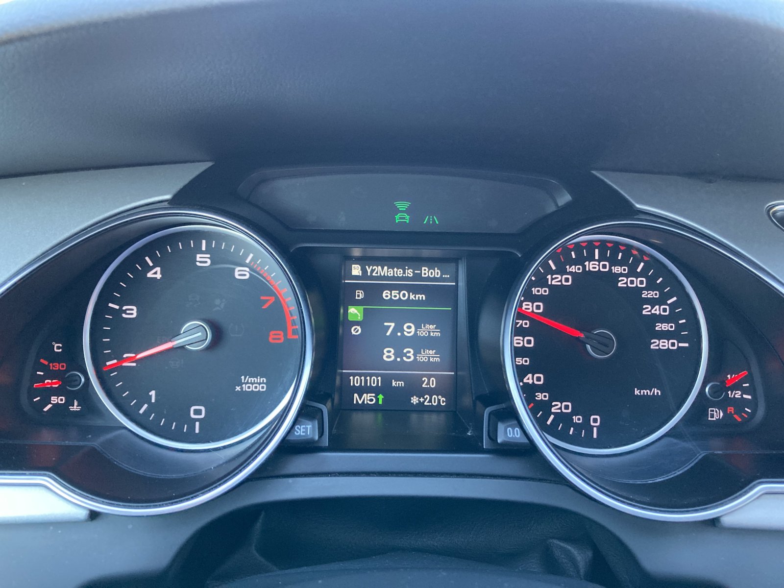

 Na razie mały wypad w dłuższa trasę i dwa szoty ? w między czasie liźnięty szyba przednia i nowe piórka :)

Ale wypucowana:kox:Większe spalanie mam w tdi:bag:

E tam w tdi mniejsze tutaj miałem trasę po górkach. Do pracy na odcinku 14km mam między 8.2- 10l a jak wracam w korkach to między 11-12,6 :) ogólnie jakoś 2-3 l więcej jak w tdi wychodzi :)

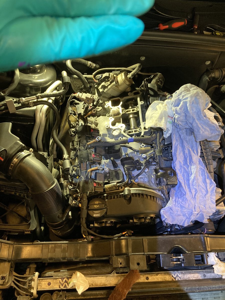

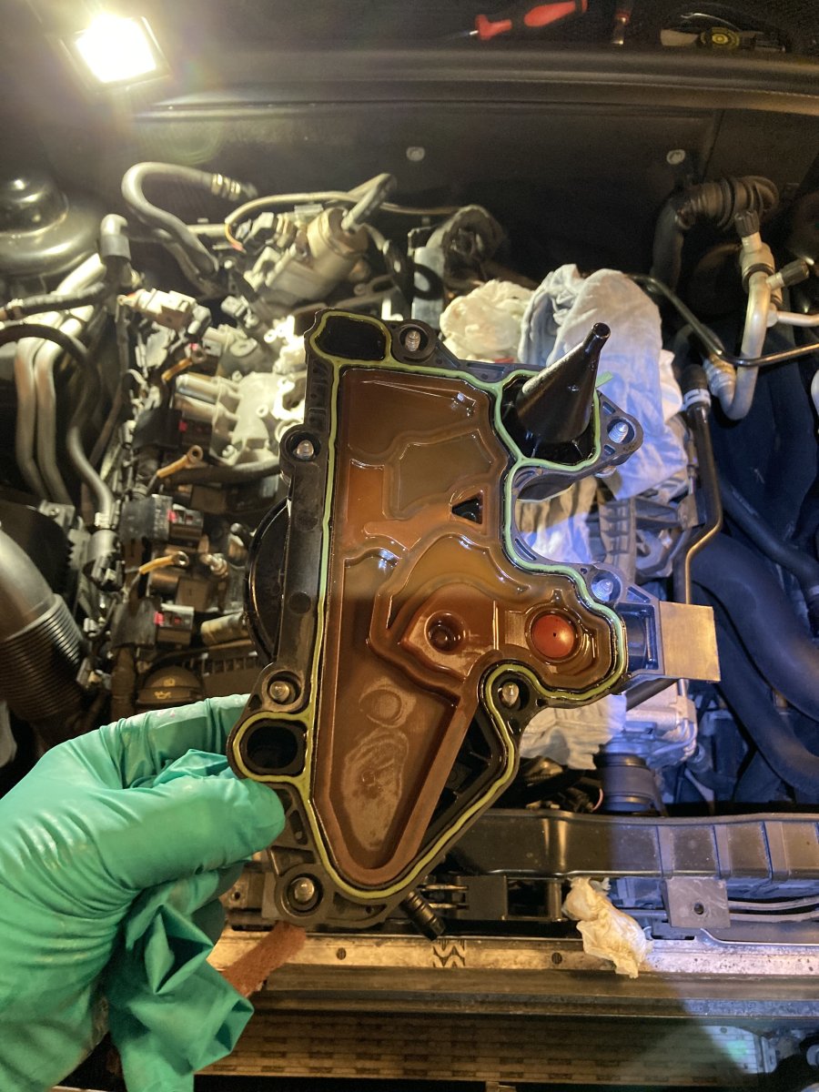

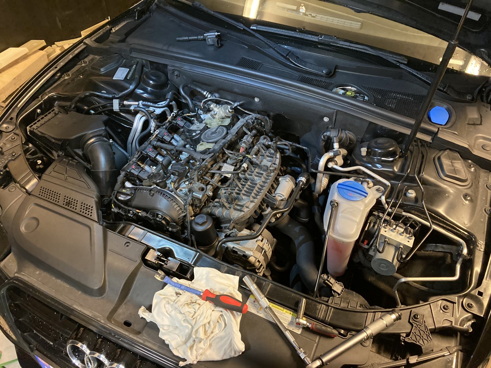

Ostatni brak czasu na przyjemność. Obecnie jestem na etapie sprawdzania co chwile stanu oleju i już po 1kkm mam maly ubytek na mmi a na bagnecie serwisowym full ?. Widzę ze pokrywa wałków będzie do uszczelnienia, uszczelka odmy etc i czuć mega olej z wydechu ? Do tego jak zimny i schodzi z obrotów ze „ssania” trzęsie silnikiem… wymieniłem na razie elektromagnesy od faz i świece. Jak będę miał więcej czasu będę musiał obczaić co i jak…  jeszcze mam kilka rzeczy do zrobienia w polo wiec najpierw obowiązki a potem mody ?

Co do ubytku na MMI bym się nie przejmowal:wink:
Kontroluj bagnetem bo wedlug mmi przelewałem silnik i walilo odma...
Kurczę ze nie mogą normalnie dać bagnetu… w polo u żony jest 1.0tsi i bagnet normalnie sobie siedzi na swoim miejscu a tutaj tylko czujnik… ogólnie to w b8 co miałem to nie było problemu nigdy z mmi…

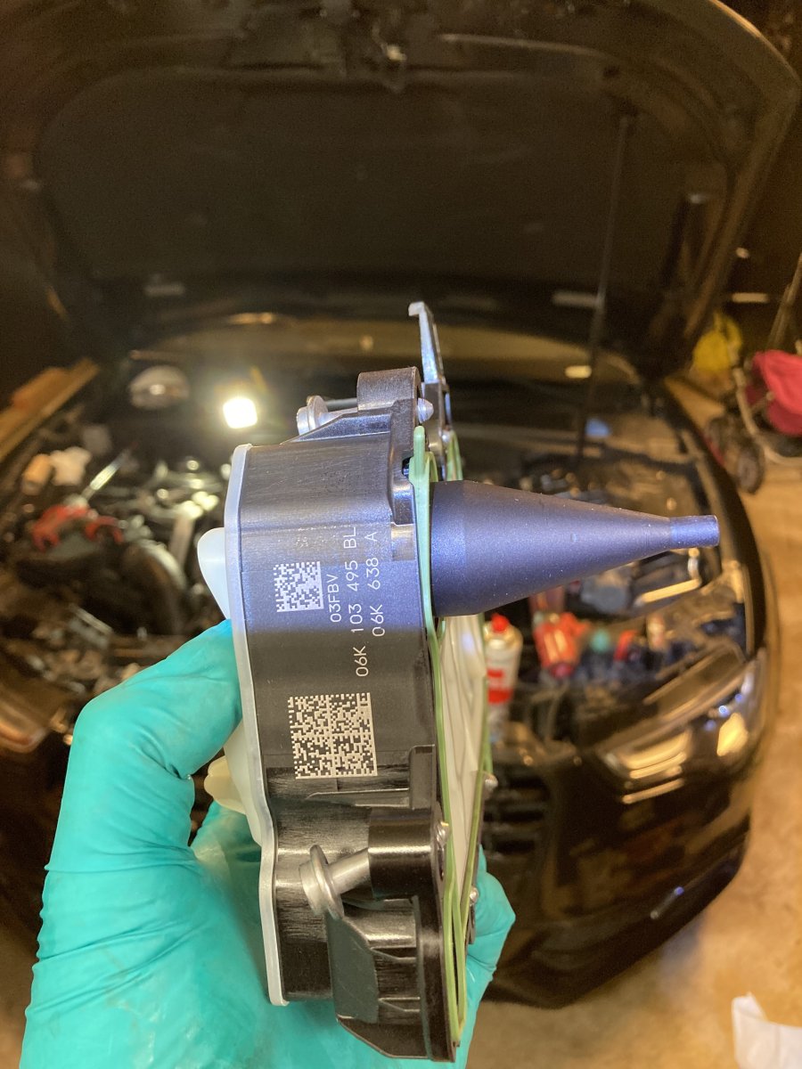

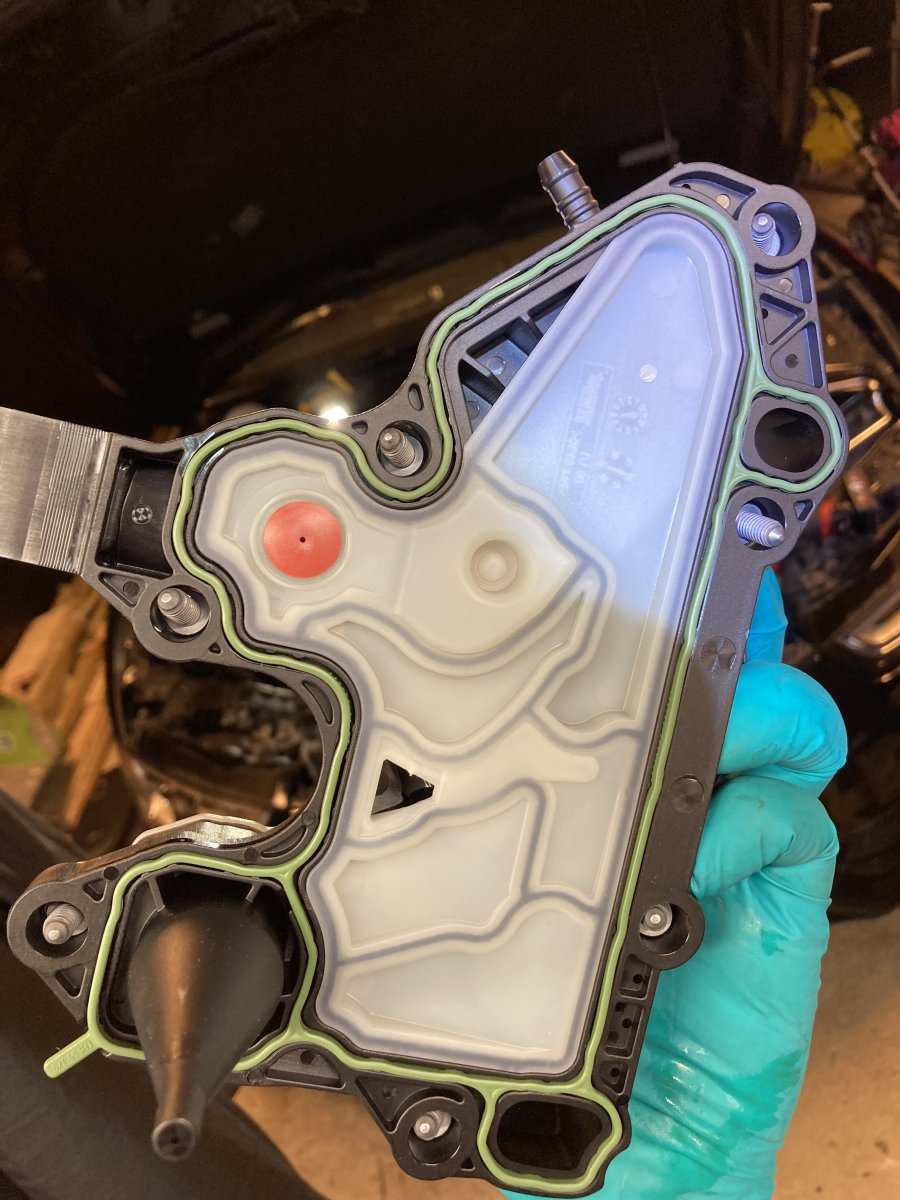

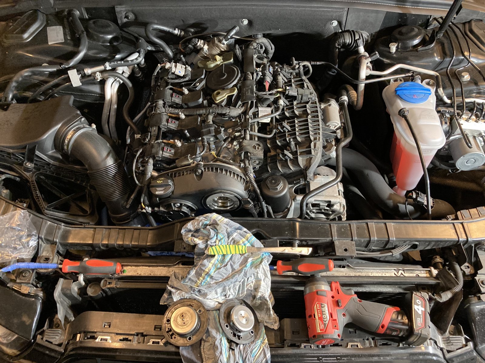

Tym razem wymiana odmy i rury z turbo do odmy na nowe :)
następny krok to czyszczenie i adaptacja przepustnicy :)
