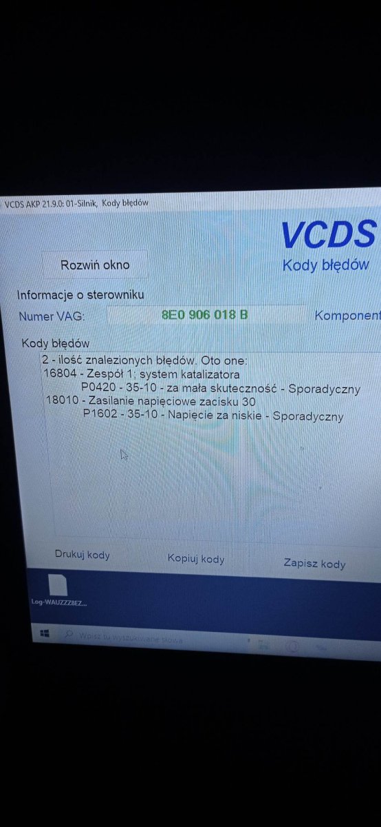

Dodam że mam jeszcze te błedy jeden bład to wgl nie związany z tym.
Błąd 18010 świadczy o za niskim napięciem na akumulatorze i występuje zawsze jak akumulator jest na wyczerpaniu. Pobór na poziomie 0,12a to stanowczo za dużo, w spoczynku winno być koło 0,03A. Moje auto traktuje jako hobby i jeżdżę nim naprawdę rzadko (do codziennej jazdy mam inne auto), w okresie od 03.2021 do 03.2022 (okres między przeglądami) moje audi przejechało 800km, od 03.2022 do teraz zrobiłem może koło 400km (wyjeździłem pół baku) i jak dotychczas akumulator ładowałem raz (mój Aku ma 3lata), auto stoi na zewnątrz - nie mam garażu - wczoraj odpalił "od kopa"

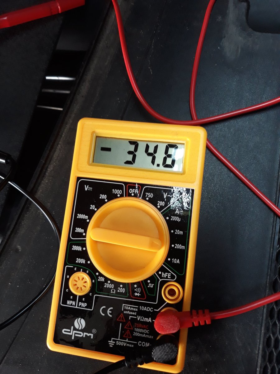

Witam. Dosyć świeży temat więc się podłączę. Zna ktoś prawidłową wartość poboru prądu na postoju/ po uśpieniu systemów, w Audi A4 B6 2001r. (1.8T - AVJ). Coś rozładowywuje mi akumulator, ale pobór prądu jest chyba w granicach normy. U mnie jest (bez centralnego) 0.03A = 35.5mA po zamknięciu centralnym wacha się od 0.03 - 0.04A = 34.5 - 48mA wachanie wynika z migającej diody w drzwiach kierowcy, która sygnalizuje prawidłowe zamknięcie samochodu. WYCIĄGAŁEM po kolei wszystkie bezpieczniki ze skrzynki bezpieczników, odłączałem wtyczkę alternatora, sprawdzałem wszystkie żarówki w aucie, ale nie udało mi się obniżyć w sposób znaczący tej wartości. Czy sam komputer pokładowy może brać tyle prądu?
@Rolexx rozwiązałeś problem z twoim poborem prądu?
Nie powinno być więcej jak 150mA. Najczęściej pobór jest 50-100 mA.
@Muskel1 150mA to już bardzo dużo. U mnie jest 35.5 - 48mA na zamkniętym aucie centralnym, i zastanawiam się czy to poprawny/normalny pobór jak na ten samochód? ???
Normalny.

Jak trójkąt świeci to pobór jest około 80mA, ale trójkąt gaśnie po 30sekundach i miga tylko czerwona dioda w drzwiach kierowcy sygnalizująca prawidłowe zamknięcie samochodu.

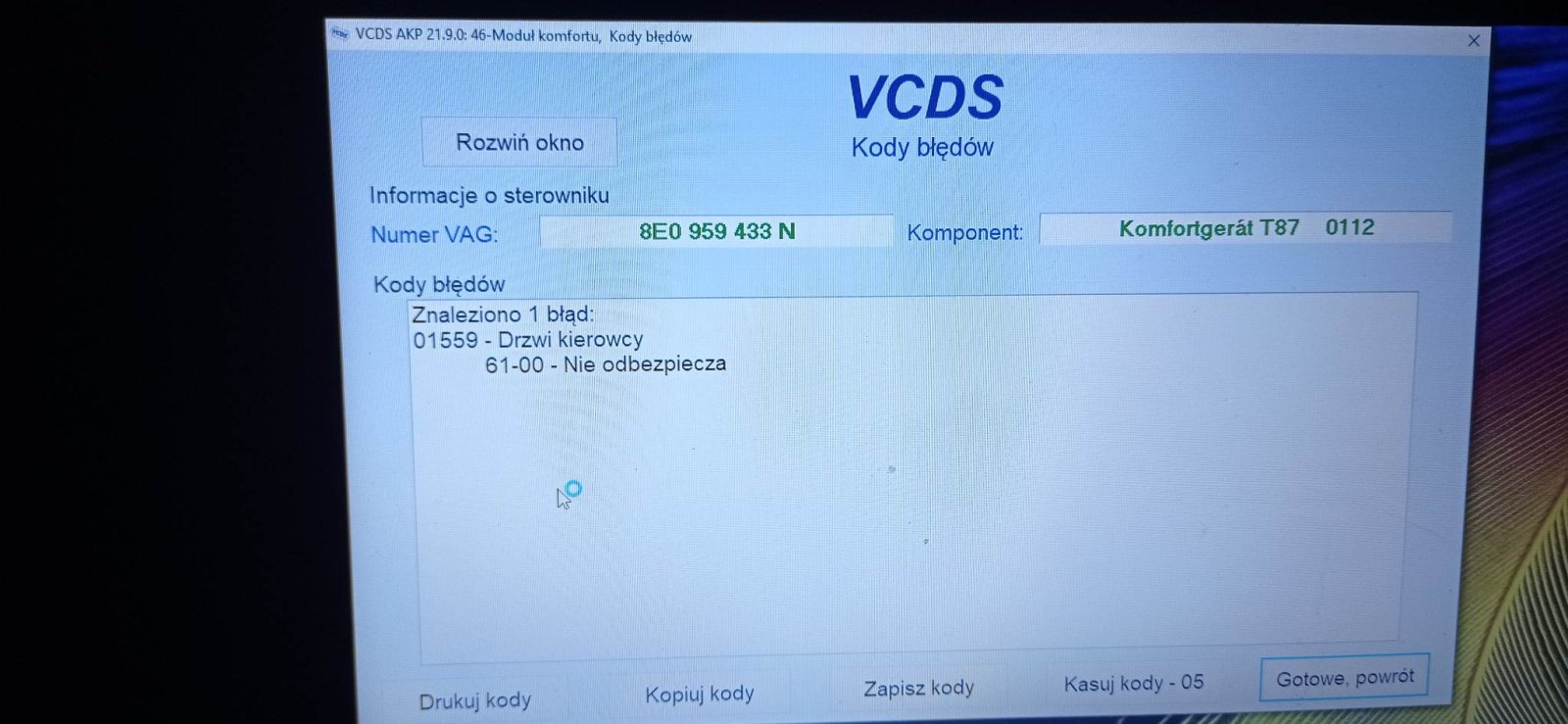

W pośpiechu źle trochę przeczytałem post.Też kiedyś miałem problem z poborem pradu po 2 dniach w zimne dni aku rozładowany problemem okazał się zamek w drzwiach kierowcy ten który jest zintegrowany razem z silniczkiem do podnoszenia szyby po zmianie jak reka odjąl.Dodam że sposób z bezpiecznikami żeby wyjmować po kolei i sprawdzać pobór prądu kiedy spadnie nie zdał egzaminu dopiero po wypięciu kostki między słupkiem a drzwiami pobór spadał więc wiedziałem że coś jest nie tak w tym module.
@Kali 4444 A komputer pokazywał jakieś błędy tych drzwi z uszkodzonym zamkiem? Pamiętasz jaki miałeś pobór prądu przed naprawą tych drzwi? I czy po zaryglowaniu/zamknięciu tych drzwi świeciła Ci się lampka w boczku?
Sam się zdziwiłem bo nie było żadnego błędu.Niestety nie pamiętam jaki był pobór a lampka w boczku przed  czy po usunięciu usterki zawsze migała po zaryglowaniu.

Wszystko ogarnietę wymiana akusa pomogła stary akumulator miał wydajność na poziomie 38%
